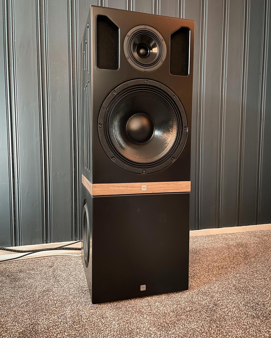

    Det er tid for en ny prototype / utviklingstråd!
    Takk til alle som fulgte de forrige trådene (10D subwoofer & SBS.1 aktive høyttalere). Begge disse produktene er jo nå kommersialisert og tilgjengelig for salg fra våre websider. :)
    Vårt neste prosjekt er Sigberg Audio MANTA.1 aktive høyttalere! Før vi dykker ned i detaljene, la oss kjapt sammenligne den med vår nåværende SBS.1 høyttalere, da det er flere likheter. Det første man kanskje legger merke til er at begge har ".1" på slutten av navnet. Dette indikerer for begge at de er designet for å spille med en subwoofer. MANTA.1 vil rulle av ved 90hz (foreløpige spesifikasjoner) på samme måte som SBS.1. Begge høyttalerne vil også dele den samme 5.5" coaxdriveren. For de som er interessert i historien og tankene bak SBS.1, så har vi nylig skrevet en artikkel om dette (engelsk).
    Men hva er nytt og annerledes med MANTA.1?
    • MANTA.1 er vesentlig større. Foreløpige dimensjoner: 35x60x35cm.
    • Det vil dermed bli en "stor bokhyllehøyttaler", størrelsen er ganske lik JBL L-100 Classic (spesialdesignede stativ blir trolig også tilgjengelig).
    • I bassen sitter det et kraftig 12" element, hvilket innebærer godt over dobbelt så mye membranareal (729cm^2 vs 308cm^2) dedikert til midbass!
    • SBS.1 er et 2.5-veis design, mens MANTA.1 blir 3-veis.
    • MANTA.1 har dobbelt så kraftig forsterker sammenlignet med SBS.1
    • Det øvre kammeret hvor coaxen bor har tre åpninger på hver side, hensikten med dette er bedre kontroll over direktiviteten (godt norsk ord?) til høyttaleren.
    Dynamikk og uanstrengt gjengivelse ved realistiske lyttenivå
    Våre nåværende SBS.1 aktive høyttalere spiller mer enn høyt nok for de fleste formål og rom. De er presise, punchy og spiller høyere enn stort sett alt annet av tilsvarende størrelse uten hørbar kompresjon. Men noen ønsker ikke bare høy, men H Ø Y lyd - og noen har selvsagt også ganske store rom de ønsker å fylle. MANTA.1 vil videreføre fokuset på dynamikk og lydtrykk og dra det enda mye lenger. Midbasskapasiteten er over dobbelt så høy som SBS.1: Vi snakker altså om en dedikert 12" driver kun for midbassen! 12" elementet har dermed, i likhet med midbassen i SBS.1, et stivt oppheng optimalisert for bass og midbass snarere enn dypbass. Og selv om den samme coaxen benyttes, er det nå et 3-veis design. Det betyr at også den vil få vesentlig høyere ytelse. Alle disse endringene fører naturligvis også til lavere forvrengning ved alle lyttenivå.
    Utvidet direktivitet
    Med det forslåtte designet (med forbehold om at dette endres underveis) vil ikke høyttaleren være et fullt kardioidedesign, siden det nedre kammeret hvor tolvtommeren sitter er et tradisjonelt lukket kammer. Så målet er bedre kontroll på direktiviteten enn en tradisjonell høyttaler, men effekten vil ikke fungere like lavt i frekvens som f.eks på DutchDutch 8C.
    EDIT 2021-12-16: Designet er nå justert så det er porter i begge kammere, og kardioideeffekt ned til 100hz.
    Vi har allerede en fungerende prototype, men det er fortsatt svært tidlig i utviklingsprosessen. Det vil kreve tid og mye eksperimentering før vi vet hvor bra dette fungerer. Det jeg kan si allerede er at lyden er, vel, annerledes. Stemmegjengivelse tegner til å bli en spesiell styrke. Presisjon og evnen til pinpointing og plassering i lydbildet samt troverdigheten av stereoeffekter høres også svært lovende ut.
    Hva skjer nå?

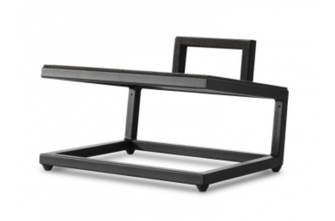

    Veien fra idé til ferdig utviklet høyttaler er ikke så veldig enkel eller rett, men snarere lang og snirklete. Og det er jo masse styr utenom selve høyttaleren også. Emballasje, bruksanvisninger, tilbehør, stativer og/eller braketter og hva det måtte være.
    Case in point: De siste månedene har jeg gått og grublet på design på høyttalerstativ til Manta. Jeg har jo prototypestativer som er laget spesielt for høyttaleren, men de ender trolig ikke helt slik. Alternativt design ble tatt frem, og jeg fikk endelig en ferdig prototype i dag, i 5mm pulverlakkert stål. Ekstremt tunge og solide, kunne sikkert slått inn en murvegg med dem. Og i seg selv veldig fine, men i praksis ble de altfor spinkle i forhold til det voldsomme utseendet på Manta. Så dette funker ikke i det hele tatt slik jeg ser det. Kunne kaanskje fungert med bredere fot og også dobbelt så bred stang opp, men litt usikker på hele konseptet med kun én søyle opp. :unsure:
    Foten skal også ha føtter under seg så den ville fått en illusjon av tykkelse da, men uansett. Frem og tilbake er like langt. 😅 Tilbake til tankeboksen og tegnebrettet.

    Her er jeg helt enig, de ble puslete. Liker litt solide stativer.
    Kan låne min på messa om det er nødvendig. De har en høyde på 37 cm(+gummiputer) og topplate på 24x30cm. bunnplate er 33x 29cm. Vekt: 26kg Viktig at det ikke ser pinglete ut;)

    Spinkelt er schtøggt, men de trenger ikke være helt så monumentale heller; da tar de bare over hele designet.
    Hvis jeg skulle kjøpt mantaen over så ville jeg gjerne hatt den på et stativ som ligner de som kommer med Wharfedale Linton.

    Bare for å gi deg en ide, hva med føtter laget med rør sveiset sammen alla rammen på en Ducati.

    Evt lave, tilbakelente ala jbl.
    Vis vedlegget 850193
    Ja, dagens prototyper er jo slike (dog ikke så lave). Det litt upraktiske er at det er sveiset i ett stykke, så det er ikke spesielt fraktvennlig. Kan mao ikke flatpakkes, så det funker ikke. :)
    @1/2 Tam - tjo, måtte være skrudd på noe vis så det kan flatpakkes i så fall.

    Jeg liker tynt men med fire bein. Slik JMM foreslår lenger oppe eller som Epos ES-14.
    Ja, jeg heller mot noe slikt nå, ala det @JMM postet, trolig uten tredetaljer da men. Det finnes jo lignende ting standard men med litt små plater, så mulig jeg kan få en produsent til å lage en modifisert utgave en eksisterende - det vil trolig spare ganske mye utviklingstid og kost.
    @The Shy Tusen takk for godt tilbud, men har jo de forrige prototypene så får bruke disse på messen. De du har er nok også litt lave. :)

    Likte de prototype stativene i post 305 best til nå
    Jepp, det er de opprinnelige stativene vi allerede har. :) Så eneste med de er at de ikke kan flatpakkes da. Så kanskje en slags mellomting, som gir en tynn plate på toppen, og to eller fire bein som er skrudd. Hm hm. :unsure:

    Hvis man bare blåste i å skjære ut bunnplata i denne nye (Dvs lot den forbli en stor sort firkant) + la til flere stenger da, enten et i hvert hjørne ala eksempler som ble postet over, evt bare to i bakkant slik at det blir som en hybrid av den gamle og nye prototypen, så blir det trolig ganske annerledes med en gang. :unsure:

    De åpenbare alternativet til stativ er vel en matchende subwoofer som den kan stables oppå. Til "man caven" hadde jeg muligens brukt byggeeelementer til scene, noe ala dette
    KJ
    Ja, 10D subwooferen vår er allerede nøyaktig like bred, så det er en mulighet for de som ønsker det. :)
    Var usikker på om du hadde noe annet, og ville bare redde deg fra bruk av fyrstikkstativet. Ja diskanten hadde vel havnet på 85 cm, det er ti for lavt etter min mening.

    Blir hele greia lavere da? I så fall må du selge settet med en matchende stol, en skikkelig lav stol.
    Blir noe lavere da ja. Matchende stol er under utvikling. :p Neida, men det kan potensielt løses med en egen preset, eller alternative føtter eller en plattform som løfter subben litt eller noe. Man kunne jo sett for seg en plattform i samme finérutførelse som bunnen av manta eller noe som tilbehør. :)
    Det er ellers i utgangspunktet ikke eksplisitt meningen at man skal bruke subbene som stativ, men Manta ble laget like bred som 10D med vilje for at det skulle være en mulighet for de som ønsket.
