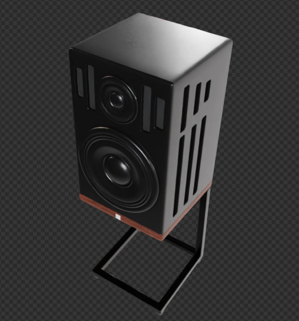

    Da er skisser til nytt stativ utarbeidet basert på tilbakemeldinger fra messen. Samme konsept som det som ble presentert på messen, men med en plate på toppen som selve høyttaleren står på (5mm stål) som gir en illusjon av at høyttaleren svever og dermed ingen synlig kant langs undersiden av høyttaleren (som det som var på messen hadde), men fortsatt retro-look på selve stativet.

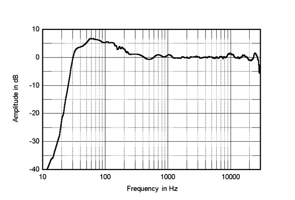

    Vis vedlegget 854184
    Det så rimelig flatt ut ja. Manta får nok ganske lik tuning som Sbs, dvs i praksis flat respons men med litt reduksjon 2-4khz, og litt løft nederst. Og selv da disse "designede avvikene" røffli innenfor +/-2dB.
    Men inntrykket så langt er at Manta tåler litt mer energi 1-4khz, da den låter mer naturlig og luftig på et vis. Endelig tuning lander nok ikke før uti neste år, det gjenstår fortsatt en kabinettrevisjon hvor portene i baffelen endrer seg og, og det vil påvirke responsen i dette området og vil kreve justeringer.

    Stadig eksperimentering med stativ og "stativ", i dag med skumkiler beregnet for tilting av monitorer, gir 4 grader tilt oppå 10D subbene. Hvis man med litt fantasi ser for seg at disse skumkilene spesiallages så de er mørkere i fargen og fyller helt ut i front så tror jeg det kan se ganske ok ut. Subbene står vanligvis innunder mediabenken i midten, så derfor ser den litt rar ut :p
    De mister 5cm i høyden og gir diskant i 92cm høyde med denne løsningen, men det er fortsatt at en relativt ok høyde (ca ørehøyde i den sofaen jeg har her). Med de vanlige stativene er høyden 97cm. Man kan jo evt fylle på med ekstra skumplate også hvis man ønsker høyere.

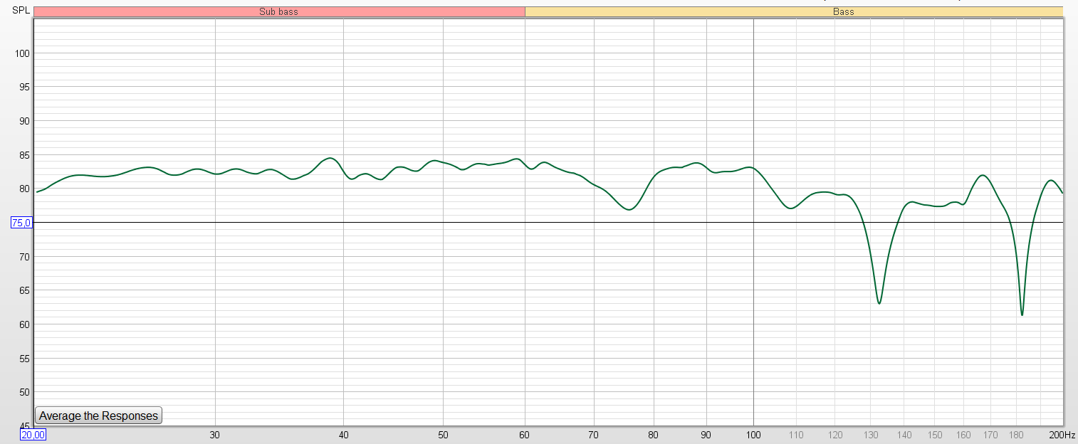

    Eksperimenterer videre med integrering mellom subber og Manta også. Her er en in-room måling hvor Subbene er koblet med XLR through direkte fra Manta, dvs ingen eksterne delefilter. 10D ruller av 24db/oktav ved 100hz, mens Manta overlapper i praksis endel nedover slik det er konfigurert nå (-6dB in-room helt nede på 40-50hz).
    Totalen både ser bra ut og låter bra :)

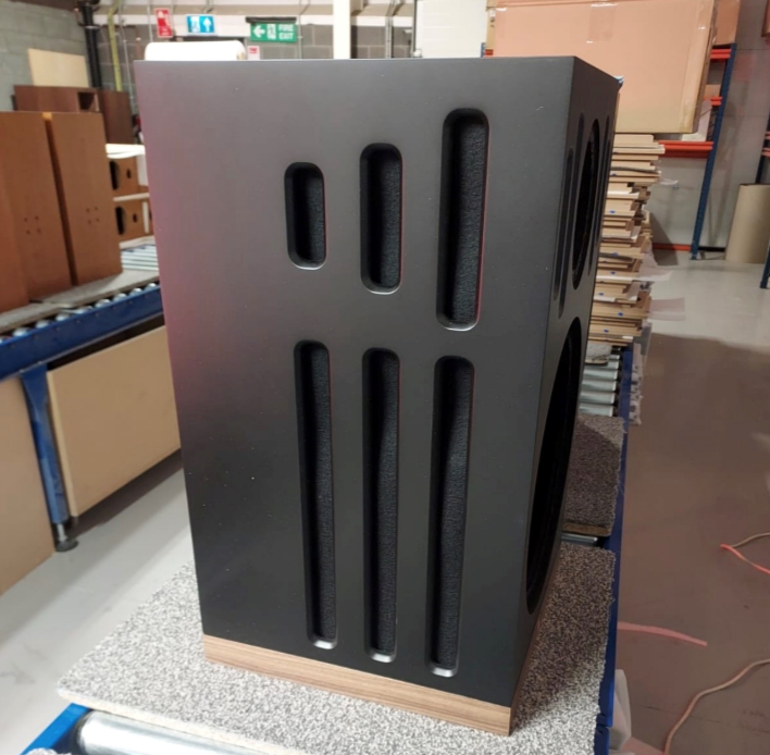

    England er nå i gang med preproduksjonskabinett som jeg håper kommer før jul. Dagens prototyper er da tenkt solgt etterhvert hvis noen ønsker seg disse. De blir unike / one of a kind i den forstand at baffeldesignet ikke er likt det endelige designet, og er kanskje enda mer outrert og brutale med de store baffelhullene kontra portene/slissene som det blir til slutt.
    Hvis noen her er interessert, så ta gjerne kontakt på DM for info om pris osv hvis det er ønske om å reservere. De skal brukes i test og demo en liten periode til, men jeg ser for meg at prototypeparet blir tilgjengelig for overlevering rundt påske (mens produksjonsutgavene kommer først til sommeren).
    Lydmessig og lydkvalitetsmessig er disse identiske med produksjonsutgaven. Prototypestativene (custom og helsveiset i pulverlakkert stål) følger også med. De kommer ikke med grill og det er heller ikke montert fester eller magneter til grill.

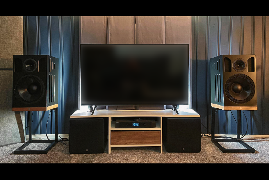

    Da har nye stativer kommet, tenker dette kanskje blir endelig design. Lik retrostil som det første prototypestativet, men med "usynlig" plate som høyttaleren står på, så man ikke får en ekstra kant under trelisten.
    I levende live gir den umiddelbart veldig lik følelse som det gamle, så det tenker jeg er en god ting. :)
    hvego
    28.09.2009
    396
    479
    Er brutalt vakkert et uttrykk tro? Det er hvertfall det jeg får inn både visuelt og lytteinntrykk her jeg sitter. :love:
    Vis vedlegget 869460
    Jeg syns det ser ut som at form følger funksjon - både høyttalerne og stativet. Og det medfører en ærlighet som jeg tror passer inn i mange forskjellige stiler i folks hjem, fra romantikk til funksjonalisme. (Jeg liker det meget godt!)
    Med TV i midten blir det litt sånn «guttebule»-feeling for min del, men jeg må ærlig innrømme at jeg også liker å ha TV’n tilgjengelig i hverdagen, så det er forståelig at det er der den ender opp.
    En utfordring: Prøv å få disse høyttalerne plassert inn i en katalog for ganske dyre møbler i en eller annen nordisk stil. Jeg tror det kunne vært fin snikreklame. Til tross for at Siggen Audio i grunn er mye lyd for penga, så er det jo et prisnivå som kanskje harmonerer med møbler ett eller to hakk opp fra IKEA.
    I stua mi jåler jeg en del, med «hifi-møbel» med høy WAF, og SBS.1 litt tilbaketrukket i stuemiljøet, med en Inkognito-sub plassert slik navnet tilsier. Drømmen er kanskje en setup med Manta, men da ser jeg for meg at jeg rent estetisk burde hatt noe mer luft rundt høyttalerne enn jeg har nå.
    Det er spennende å følge med her!

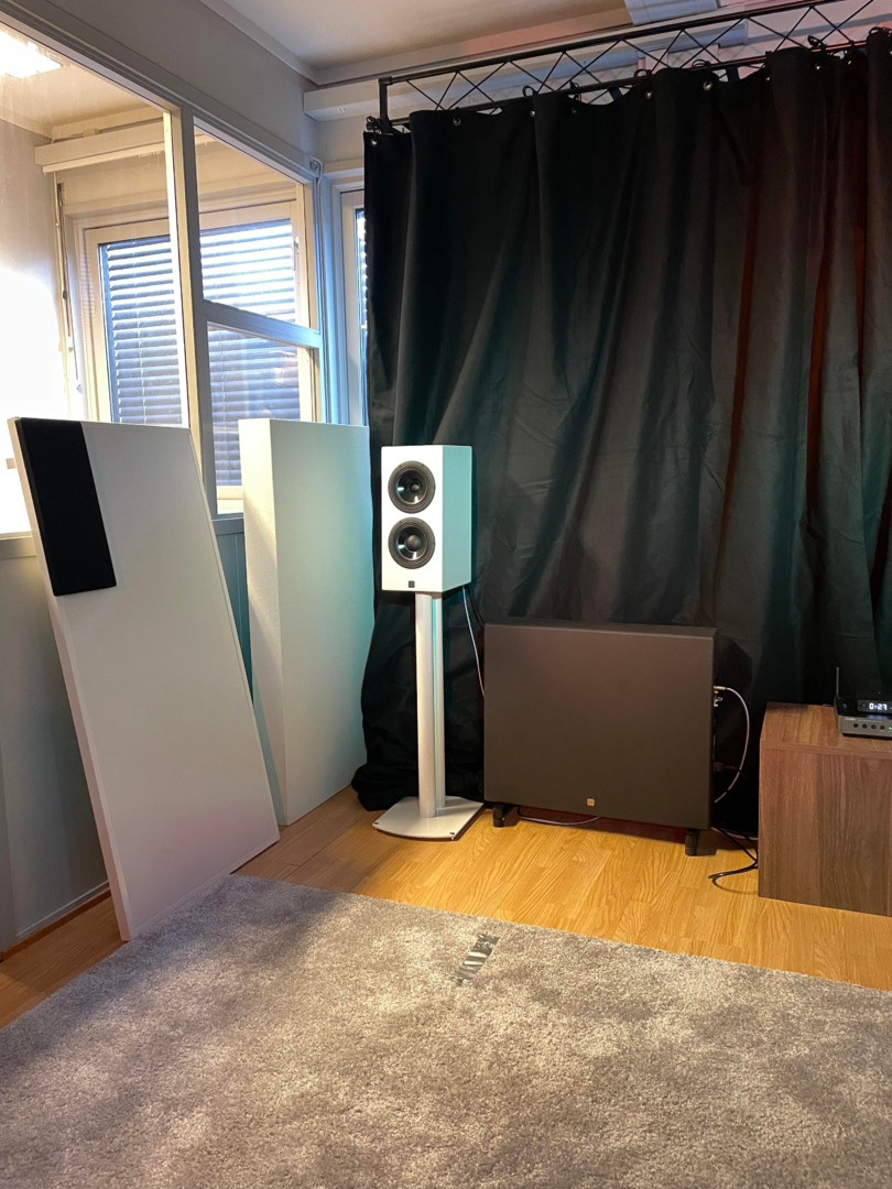

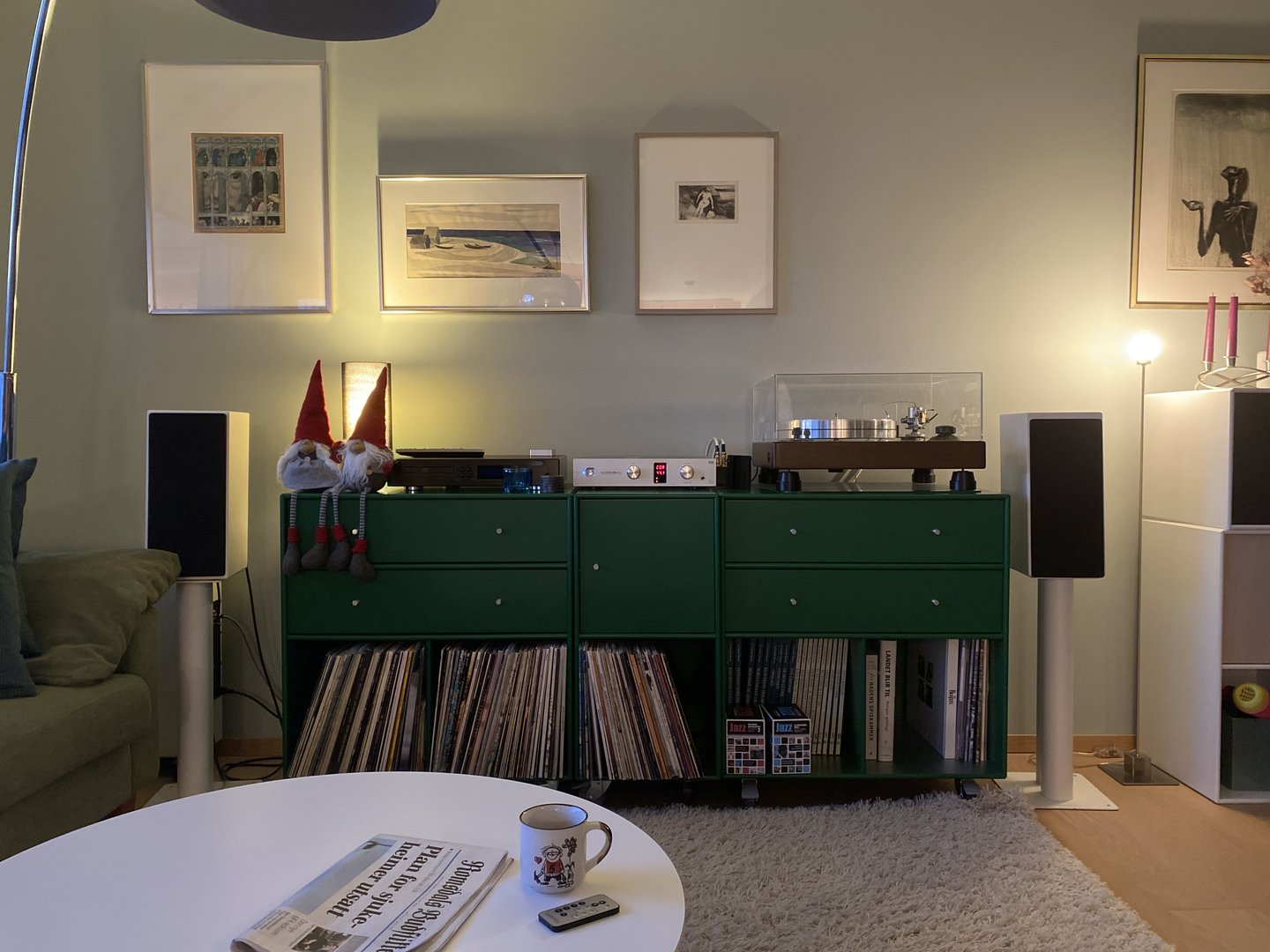

    @hvego Ikke uenig i det med TVen, så har kjøpt en The Frame TV fra Samsung som skal opp på veggen, slik at den kan simulere et bilde med Sigberg Audio logo eller et eller annet maleri istedenfor å se ut som en TV. Får se om jeg får den opp i romjula eller noe. :)
    Litt digresjon siden dette egentlig handler om Manta, men siden det er min egen tråd så tar jeg meg den friheten :geek: : Hvor høye er de stativene dine? Er de 60cm? Hvor høyt sitter du selv? Jeg byttet akkurat over til 70cm høye stativer på verkstedet (hvor jeg har SBS + en litt hard sofa som gjør at man sitter mer oppreist), og det var ikke feil. Med tanke på at det ser ut som du har litt avstand også kanskje det hadde vært lurt hos deg og.
    Stativene er Atacama NeXXus hvite og 70cm, og jeg så at de har også en "pro studio"-utgave av stativene som har plass til å gjemme både strøm og signalkabler i stammen til stativet som sikkert kan bestilles hvis man kontakter forhandler. Som ett tips. :) https://www.lydglede.no/stativ-og-f...forskjellige-hoyder-par.html#/298-hoyde-60_cm
    SBS på stativene:
    Bilde av pro/studio-utgaven:
