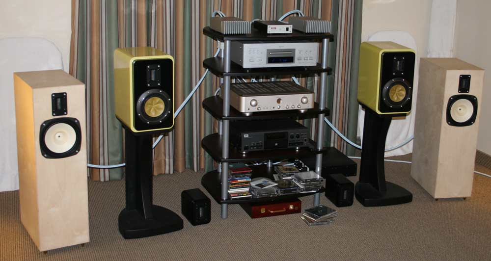

Ny Vifa fulltone.

Har sendt mail til Eltek angående Vifaelementet. Om dem kan skaffe slike må jeg ha meg et par.
SOEDAL
22.03.2002
3.101
507
Fått mail fra Eltek. Enheten er en utgått spesialmodell, og kan derfor ikke skaffes.
Jeg surfet foresten litt rundt på Tympanys sider(Vifas eiere), og der fant jeg data på de enhetene som Eltek har lagerført, men som de ikke oppgir data på.
Spesielt 8 ohms utgaven uten magnetisk skjerming så veldig fin ut. Fikk egentlig litt lyst til å teste et par av disse.

Det som er litt snålt med fulltoner (Men som er bra i og for seg) med såpass areal som disse har, er at off-axis responsen i diskanten ikke er noe særlig dårligere enn for rene diskanter. Dessuten har man ingen delefrekvens som man må bruke masse tid på for å gi riktig respons - både on- og off axis.

Ja, flere av enhetene i denne størrelsen kan ha en veldig ok frekvensgang, både på aksen og utenfor. Det er ellers interessant å se at både Vifa, Jordan, og Fostex(F og FF-seriene) lager enhetene tydeligvis inspirert av sine separate enheter, altså med kon og "støvhette/dome" med helt forskjellige egenskaper. Fostex bruker papp/banana-pulp i konen og metall i domen. Jordan bruker metall hele veien, men demper delene forskjellig med coating. Vifa bruker glassfiber kon, og jeg tror dem bruker softdome i midten.
Det virker som at grensen går ved 4-5" før man må ta i bruk whizzer-cone.

Whizzer cone ja, det er det en sånn ekstra kon i midten det. Mener at disse ekstra kon'ene ikke er særlig gode alternativer. Duelund hadde en forklaring på hvorfor wizzer cone var så og si ubrukelig - selv om de utvidet frekvensresponsen. Problemet er at jeg ikke husker hva og hvor informasjonen er.

hvordan er Vifa MG10MD09-08 i forhold tror dere?
http://www.spectrumaudio.de/breit/vifa10BGS1198.html
selges for 380kr stk hos eltek.
har noen høyttalere hjemme nå basert på fostex FE103E som jeg syns imponerer, iallefall til prisen som totalt er under 1000kr!!
men virker ikke som de fostex er så lett å finne her til lands.

Jeg driver å eksperimenterer litt med de enhetene som du nevner. Så langt virke det lovende. Jeg holder dere oppdatert. Mulig at det kommer en byggetråd etterhvert, da jeg skal bygge en liten gulvstående sak med disse fulltonene, mest for å vurdere potensialet. Om det blir greit vil jeg bygge en større høyttaler hvor disse enhetene brukes i mellomtonen og diskanten, og kombineres med en 6.5" bass. Vi får se...

noen som kan si meg hvilke fostex de flate gule er? noe som er forbeholdt bare høytt. produsenter eller?
det andre er FE206E?

Husker Duelund hadde en kommentar til fulltoner med denne ekstramembranen. Ekstramembraner er visst litt fy-fy. De lager krøll i øvre mellomtone mot diskanten. Det bekrefter forsåvidt frekvensgangen på disse...

Man kan lytte inntil 15O off axis på disse uten at det blir sjenerende lite diskant syns jeg. Har bygget disse inn i små bassreflekser, og de har helt greit nivå ned til 50Hz og faktisk med relativt bra trøkk. Hjørneplassert da, med skråtak i tillegg. Heldigvis såpass retningsbestemte at det ikke gir så innmari mye refleksjoner fra vegger og tak. Jeg gleder meg over disse små, og er de eneste jeg spiller på om dagen uten at jeg føler at det mangler så alt for mye.

Artig konstruksjon. Selv har jeg så smått påbegynt en gulvstående bassreflekskonstruksjon med de samme enhetene. Eltek oppgir at disse skal kunne gå ned til 55Hz i en 6 liters kasse. Vurderte å kombinere disse fulltonene med en 6.5" bass, men har lagt denne ideen på is, og går nå for en ren fulltoneløsning, eventuelt brukt sammen med en sub.
