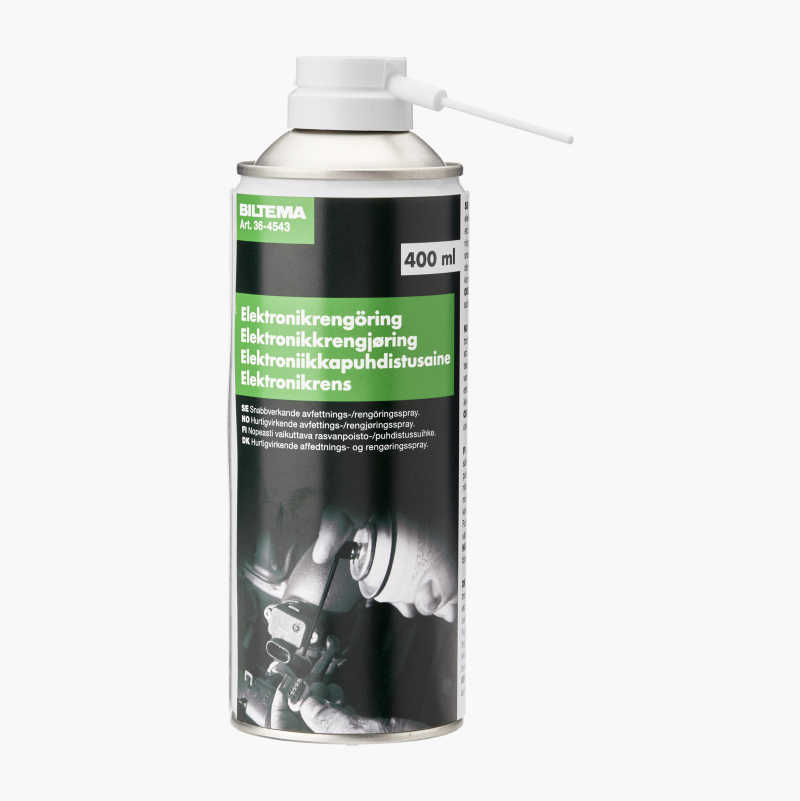

Kan ikke se at Deoxit er å få i norske butikker. Hva bør jeg kjøpe til rens av forsterker generelt innvendig, samt rens av knapper og potmeter?

Jeg tror jeg vil være litt restriktiv med DeOxit... for vanlig rens/vask holder det med fettfri elektronikkrens, 556, 226, WD40 o.l. inneholder også smøremidler som gjør at støv o.l. fester seg lettere etterpå.. Elektronikkrens, blåsprit ellerlater ingen rester... vann og en dråpe Zalo gjør også underverker, bare det får tørke først..
