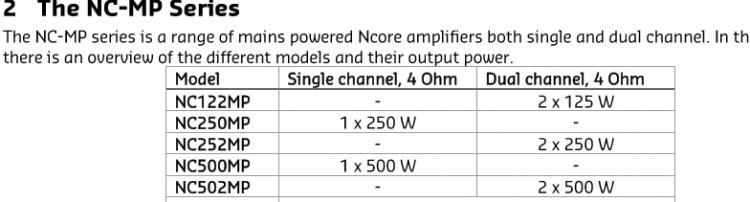

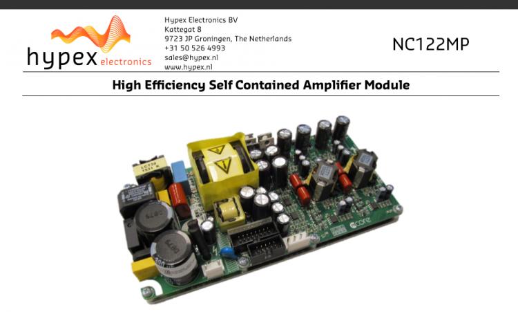

For en stund tilbake ble det snakket om at Hypex skulle komme med en ny serie forsterkermoduler. Disse skulle inneholde amp og psu i samme enhet, ala Anaview. Noen som vet mer om dette?
Snickers-is
05.02.2004
18.317
16.397
Informasjonen kom fra Hypex selv, og de første modellene skulle være rett rundt hjørnet. Imidlertid har det vært skremmende stille etterpå.
Fenalaar
12.05.2002
8.515
6.917
Narvik
Jeg regner med det er derfor de kjører sluttsalg på UcD32MP og UcD34MP. Her er det jeg har...
