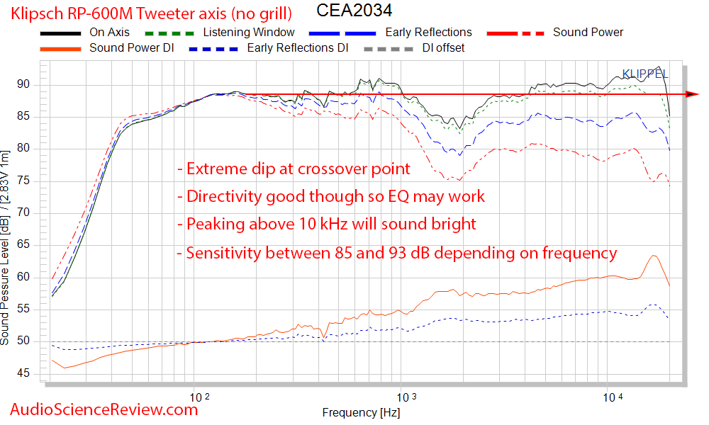

Man ser at høyttaleren ikke er i nærheten av den oppgitte sensitiviteten i den virkelige verden og vi ser også at - 3dB punktet på oppgitte 45 hz faktisk er rundt -6 dB relativt til snittnivået. Altså er oppgitte data fra produsent helt intetsigende i praksis og man trenger fullstendige målinger for å si noe fornuftig om høyttalere.
Så hva med forsterkere, er det noe fornuftig man kan finne ut av via oppgitte data? Nei. Samme sannhet der. En forsterker skal forsterke alle frekvenser likt uten å tilføre støy eller forvrengning, men i praksis er det svært få forsterkere som yter spesielt bra når man går nærmere etter i sømmene.

Vis vedlegget 738793
