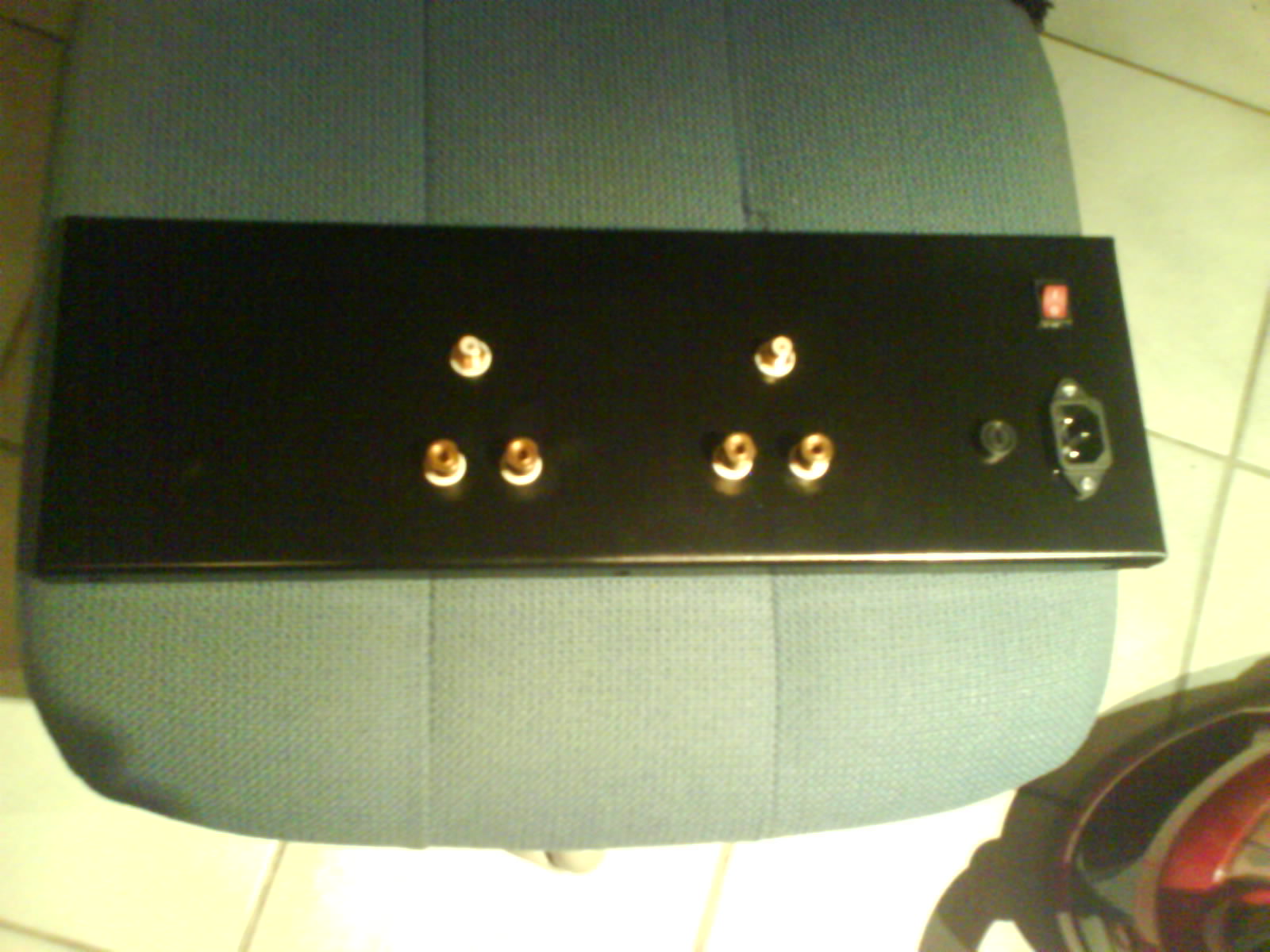

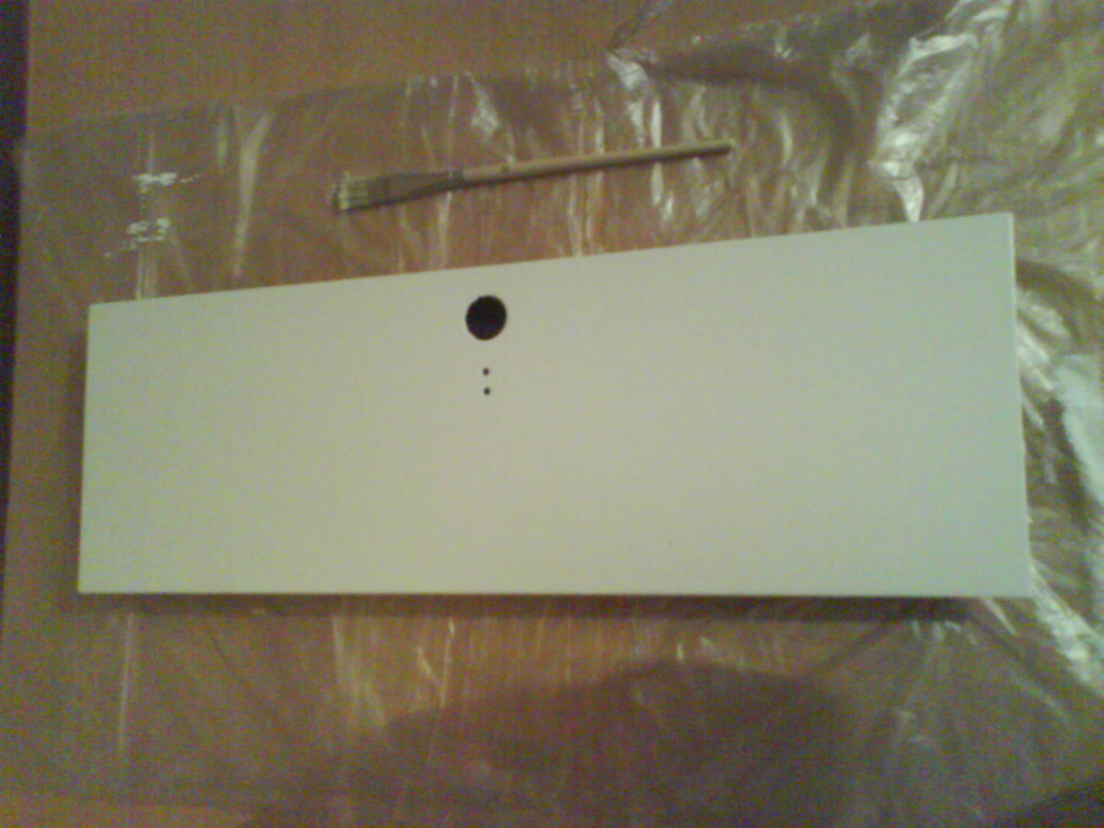

    det ble utsettelse på sveisinga, da sveiseren min e syk. så stsrta like greit med litt lakkering.
    første strøk e lagt ;D
    får itj frem resultatet så godt med mobilkamera men.

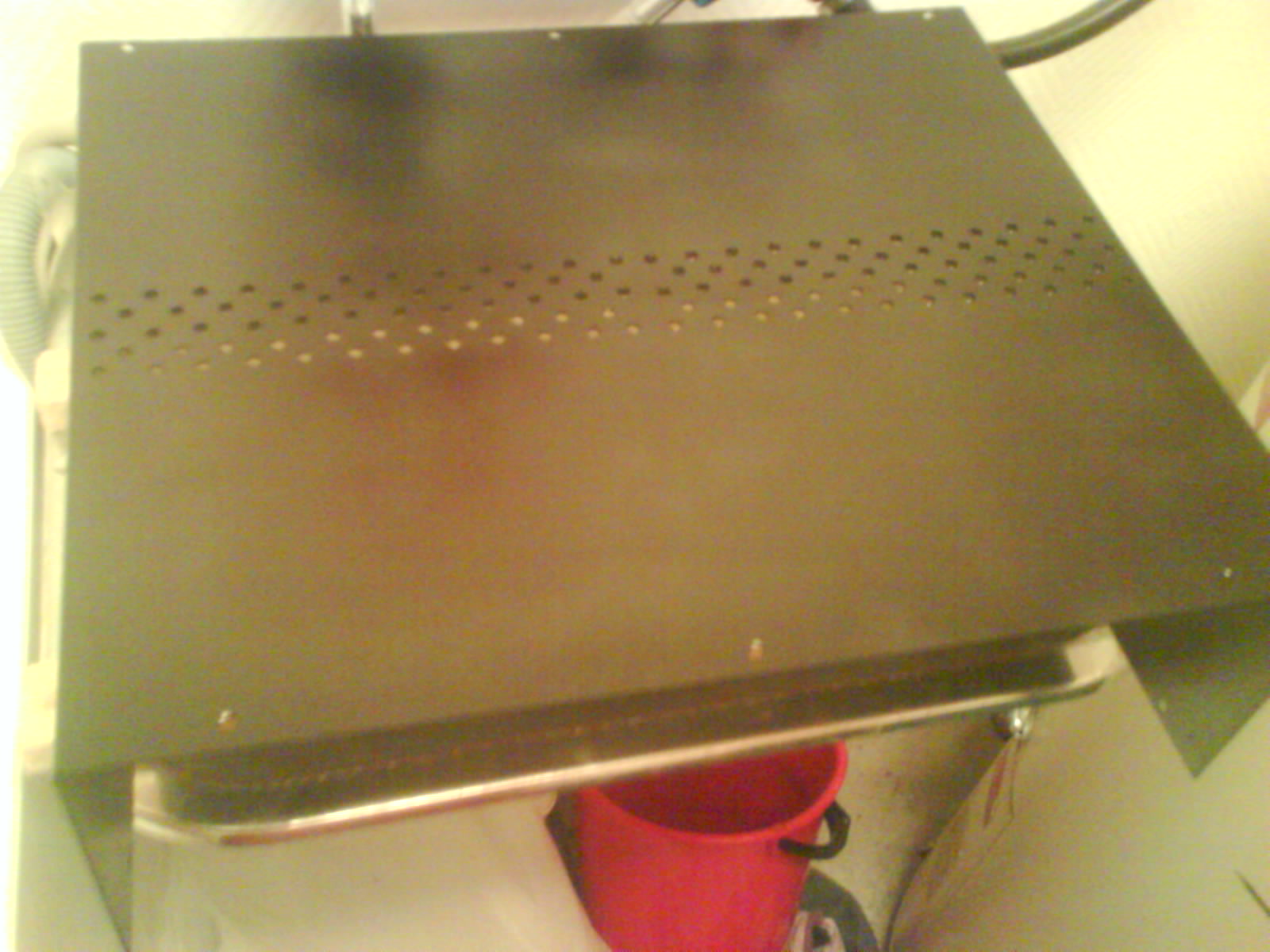

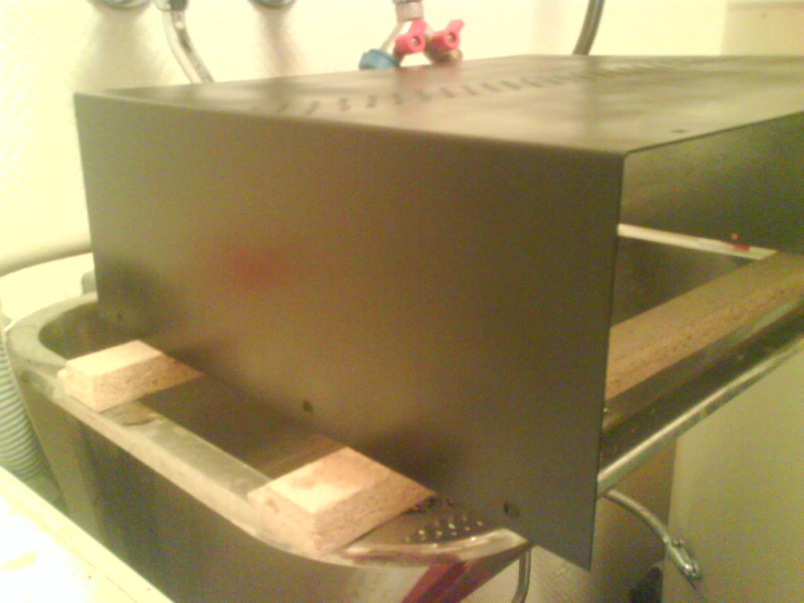

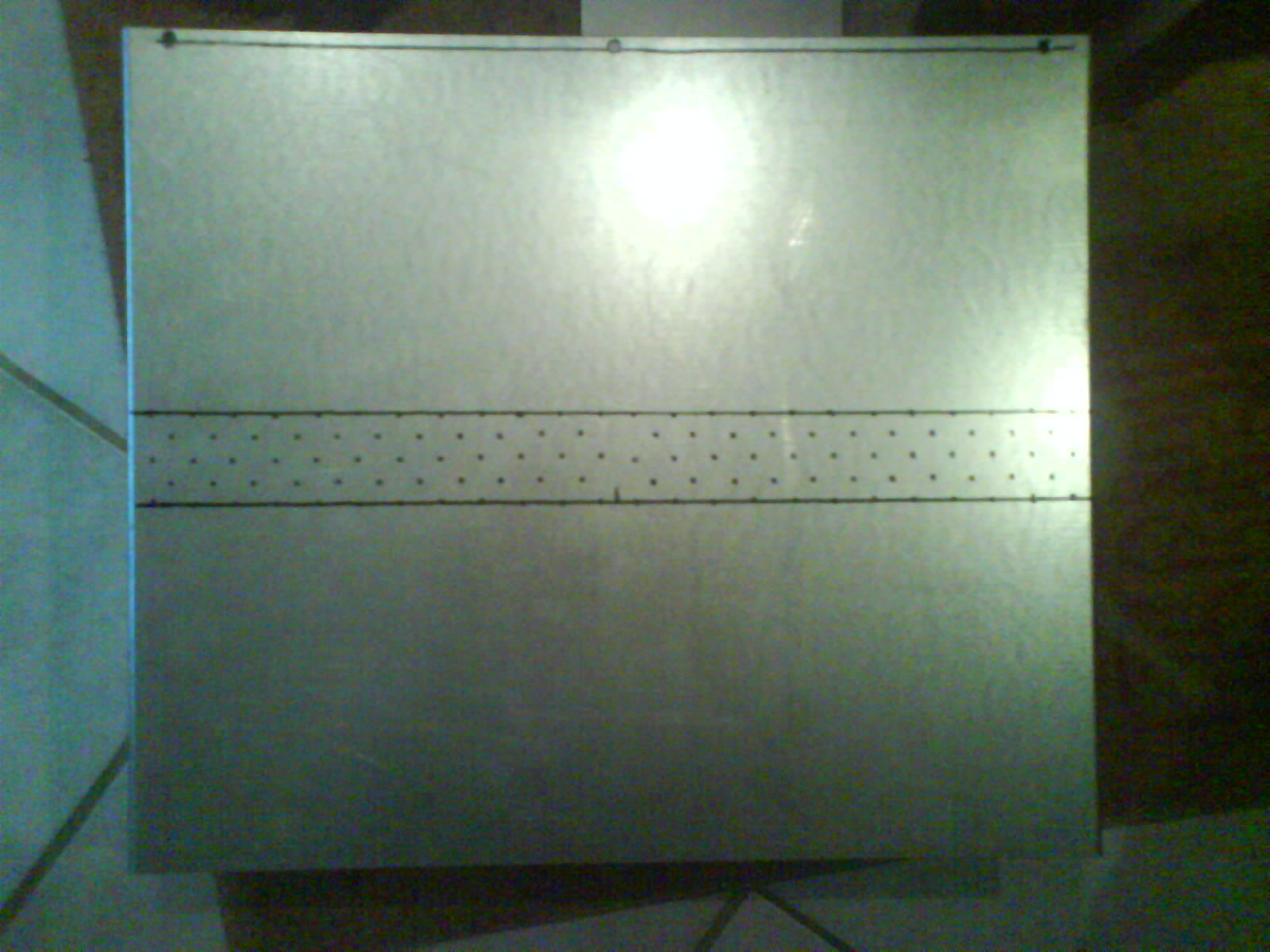

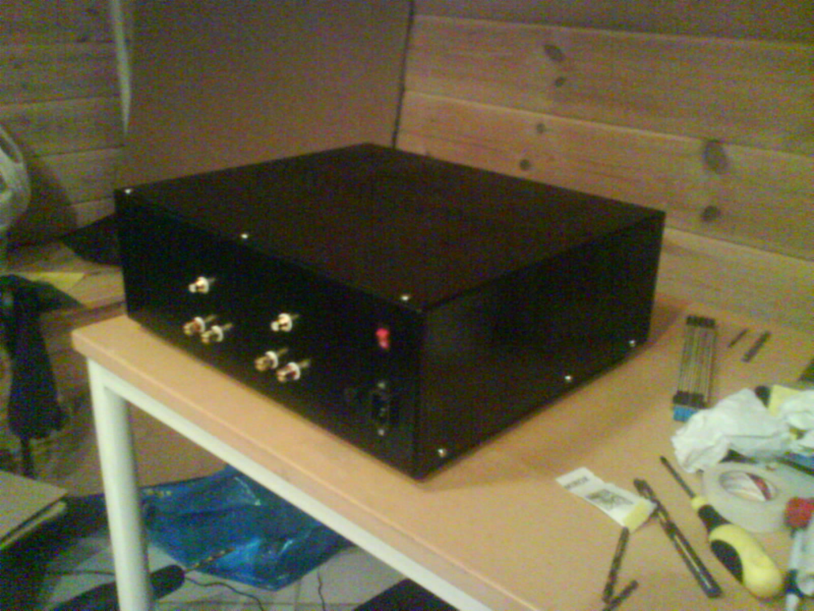

    da va litt mer mer arbeid unnagjort. luftinga på toppen. ja det tok si tid og et par bor ;D
    A
    audiosan
    ehhh. det va feil bilde gitt. hullan va bare merka av der. he he.
    A
    audiosan

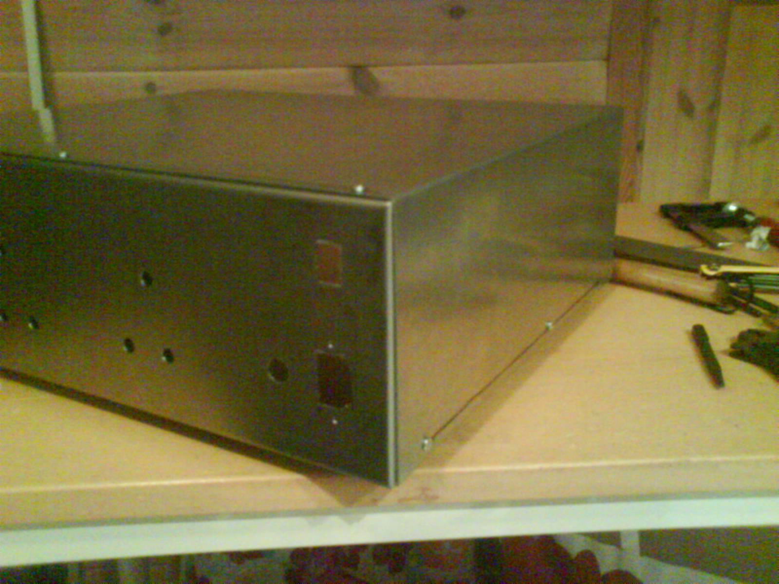

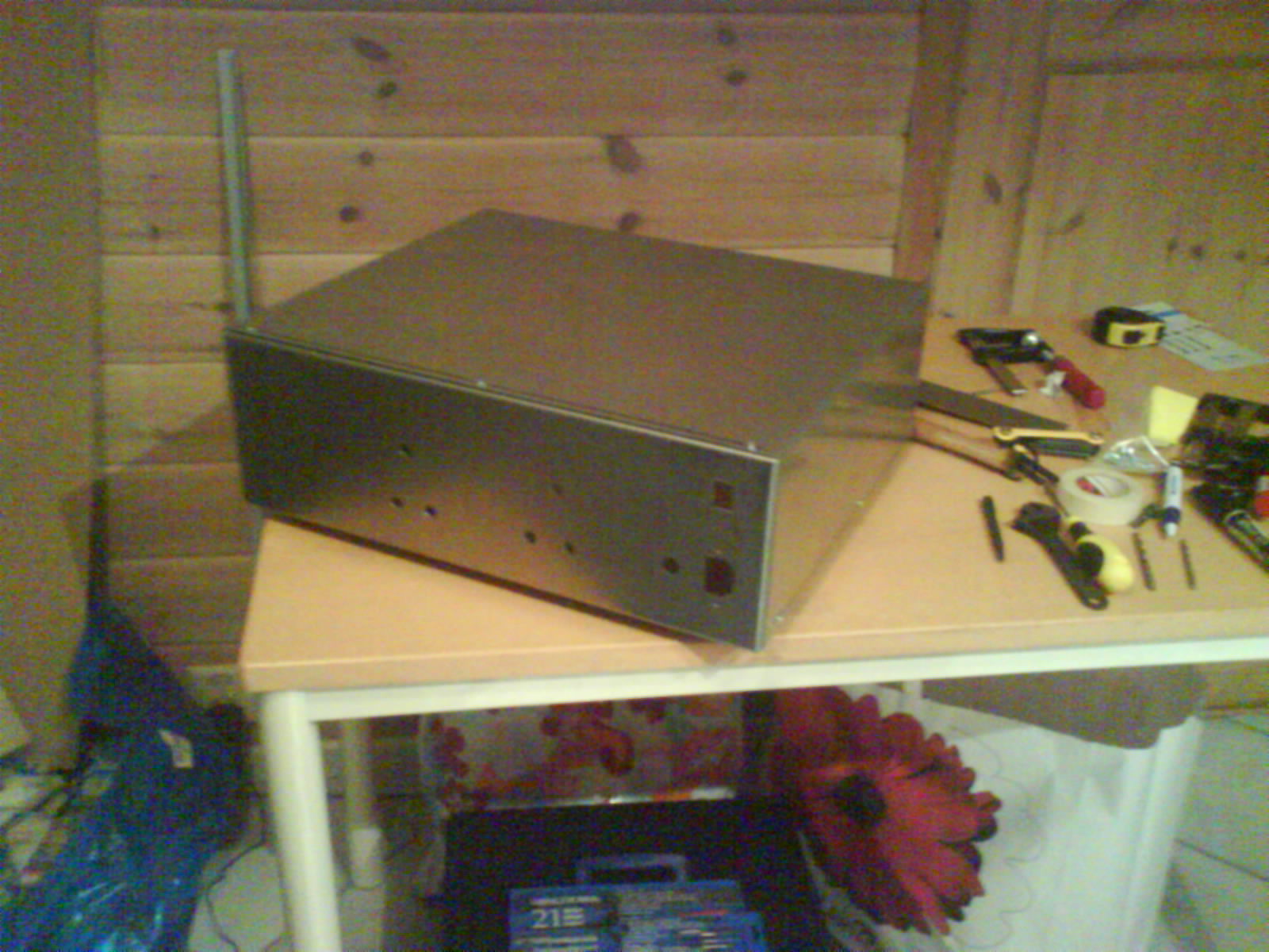

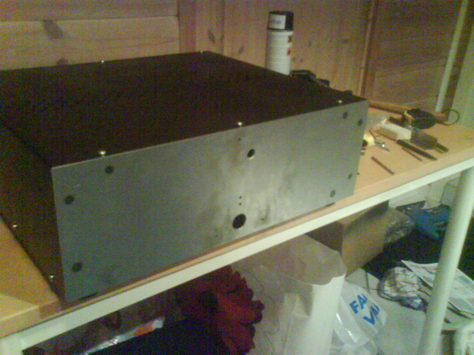

    mangle litt i fronten enda da men. blir vel sveising på fredagen. så mulig det blir i løpet av hæga :)
    A
    audiosan
    mulig nånn stusse over den midterste skruen på sia. nei den e ikke midt på, å det av den
    enkle grunn at da hadd den kolidert med kjøle profilan på innsia :)

    Har du platesaks og plateknekker på hobbbyrommet??
    Ikke så vanlig å lage eget kabinett, dette blir DIY fra ytterst til innerst, tydeligvis.
    Ang. den skruen: Jeg har ikke navlen midt på, men heldigvis siger den noe med årene, så det jevner seg vel ut. ;D
    A
    audiosan
    æ fikk en på ico-pal te å kapp og knekk platan etter mine mål :)
    va likest det etter som æ ikke har plateknekker sjøl. kosta itj mer enn 500kr så :)

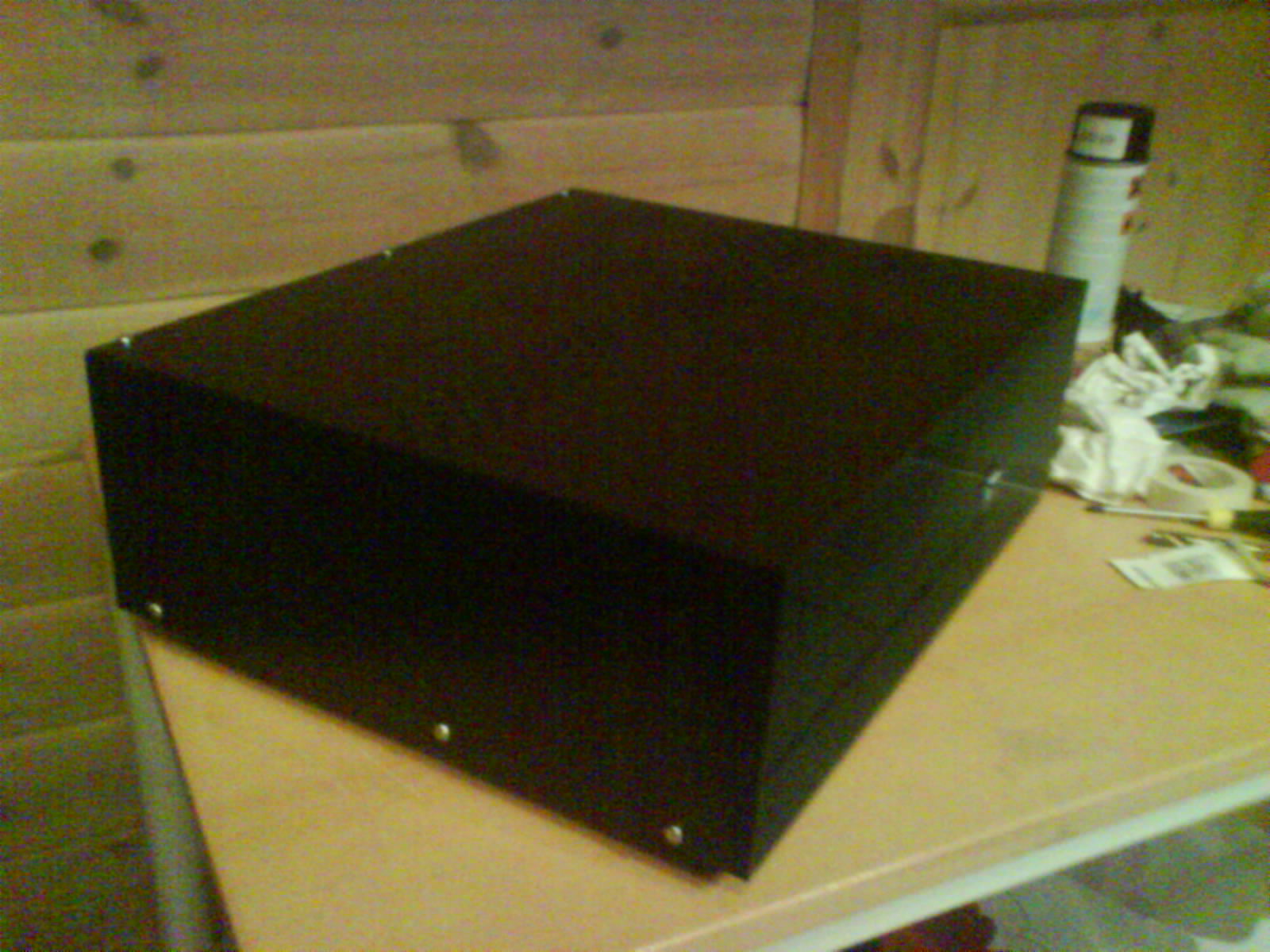

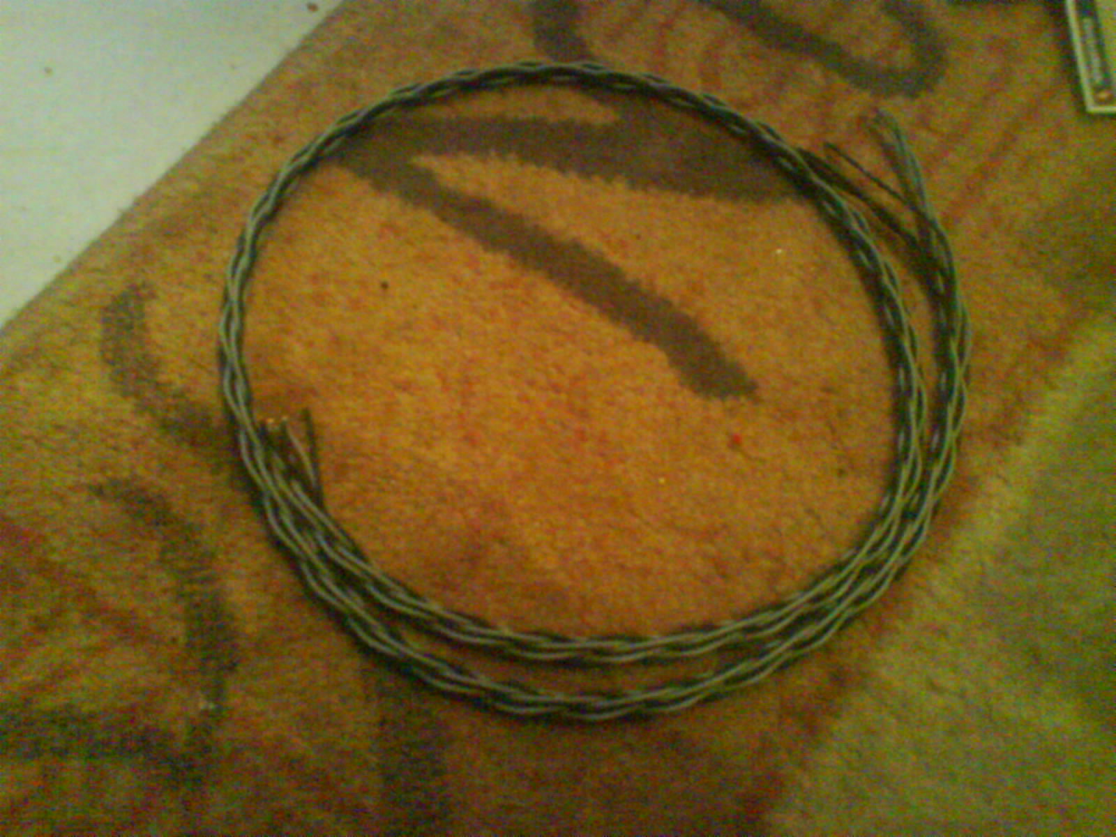

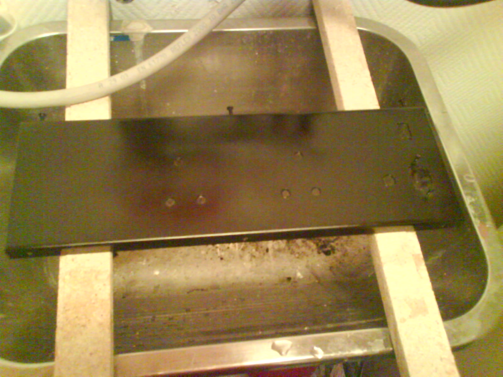

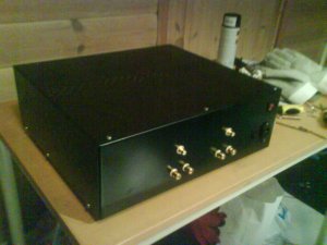

    så va det dagens oppgradering :) no e fronten komme på plass, og passe 98% :)
    0,5mm slingringsmon må en ha ;D fikk pakke fra eltek i dag. med siste trafoen og
    en PSU te. pluss høytalerkabel internt te forsterkeren. det ble kimber 4vs.

    hmmm. heftgrunn har god vedheft på laminat glass keramikk tre og metal sto det.
    men dem skull vel også tatt med utrolig god vedheft på hud :mad: *gnikk gnikk* ;D

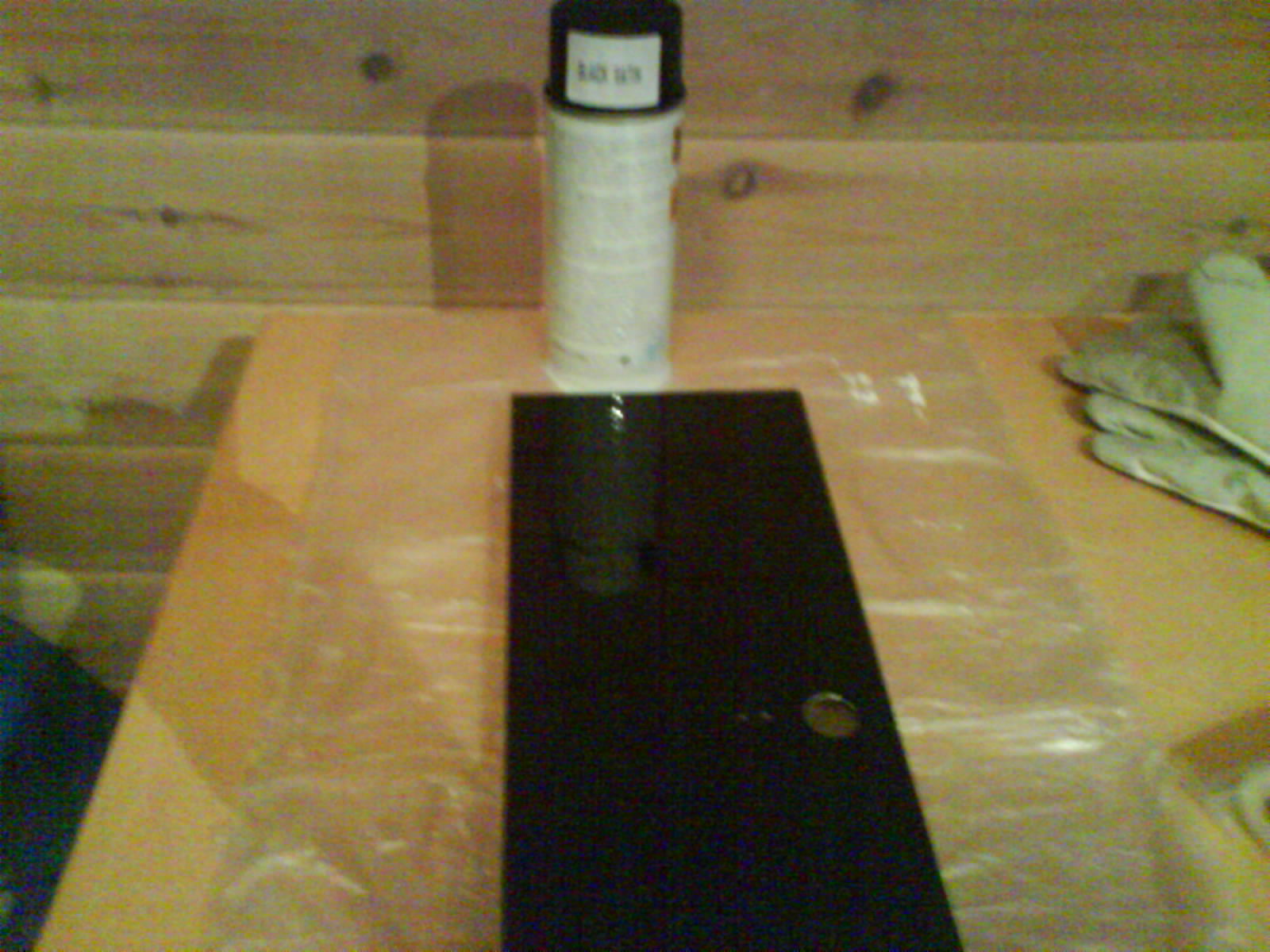

    Samme farge på frontplata som på resten av kabinettet?
    A
    audiosan
    nei ikke helt samme farge. bli høyglans sort den. iallefall så e det meninga den ska bli det ;D he he.
    har lagt 2 strøk heftgrunn no. så bli det å rull sort malinga i mårra tenke æ.

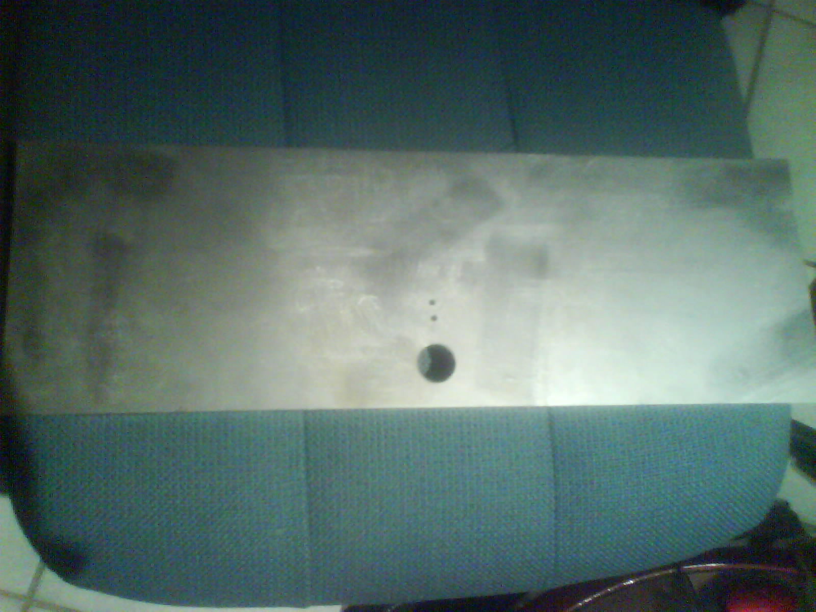

    så va det litt oppdaterimg. fronten etter 2 strøk heftgrunn.
    har også fått rulla 2 strøk farge i dag. rimelig høy glans.
    PS. det e ikke slipa enda.

    Duelund_Support skrev:
    Hvis det er en alumimiumsplade kan du godt glemme det ! Man kan ikke male aluminium .
    Hvorfor det??Jeg har da lakkert aluminium i mange år.

    Helt enig, det er ganske lett å lakke aluminium. Gjør rent, pass på at det ikke er noe silicon på aluen. Grunn med Alodine.

    Den grunningen kjenner jeg ikke,men har du prøvd så er jo det et godt tips :)Jeg har brukt reaksjonsprimer og epoxyprimer.På robotene til ABB er der deksler i aluminium og de har jeg brukt epoxyprimer på.De står i tøffere forhold enn en komponent i et rack.Har ikke hatt reklamasjoner på at lakken flasser av.

    Aluminium sveder. Jeg har da også prøvet dog ikke med holdbare resultater. Overfladen er meget sart og malingen løsner lett. Men lad mig høre hvilket produkt du anvendte. Det kunne skyldes manglende viden om rette metode hos mig.

    For å få godt resultat på aluminium det brukes en etseprimer. Jeg har brukt DupliColor alu primer (sprayboks, kjøpes f eks på Torshov Bilrekvisita) med godt hell. Akrylbasert lakk i riktig farge og klarlakk på toppen, alt fra samme serie, så ble det ganske bra.
    Men dette er altså stål. ;)
