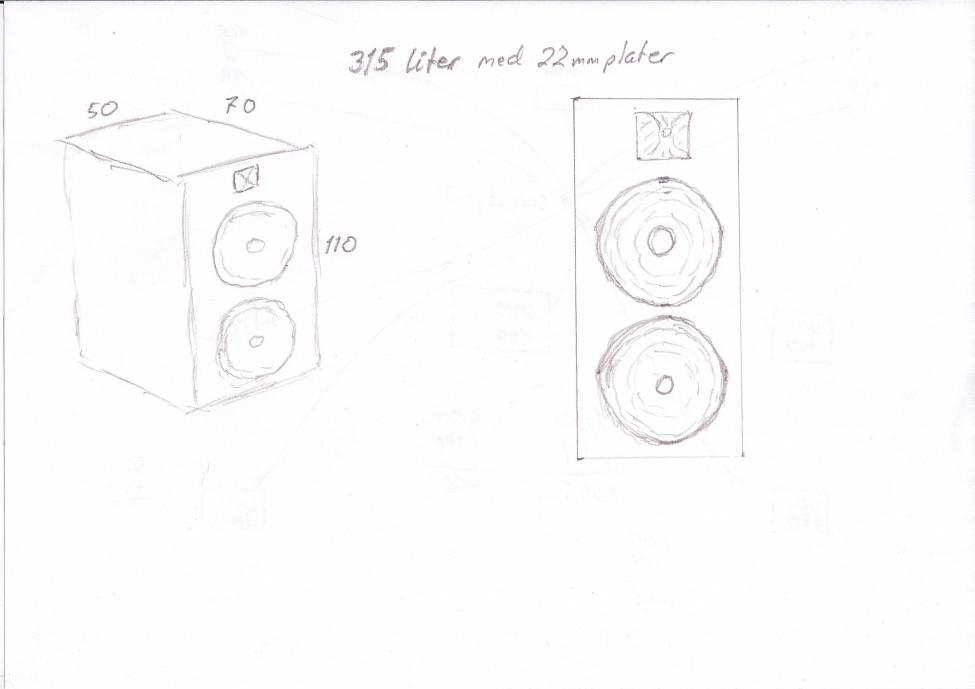

    KASSE:
    Kjapt og gale med penn og papir....
    Kan noe slikt funke eller blir det bare tull med så dyp kasse i forhold til bredde?
    315liter ble det etter litt regning :)

    KASSE:
    Vis vedlegget 416355
    Følger med i denne tråden:
    http://www.hifisentralen.no/forumet...-kan-ett-kabinett-tukles-med.html#post2416600
    Endring på frontbaffel har altså direkte virkning på frekvensrespons og spredning slik jeg skjønner det?
    Da er det altså lurt å ha samme størrelse på frontbaffel som jeg har?
    Noen andre synspunkter er velkommen! :)

    Endring av baffelbredde vil ha litt betydning for hvordan du konstruerer delefilteret ditt.
    mh-audio.nl - Home Her finner du litt info og en baffelstep kalkulator.

    Knallbra Nikko & JJ! Takker!
    Nikko får twist og JJ får en Windir låt! :)
    Kasse størst mulig! Ser kun et problem med det....vekt..
    Hva om jeg bygger fire kasser, en kasse til hver driver? Da blir det kanskje mer håndterlig?
    Har det noe å si angående volum som driverne ser?

    Simulerer litt i WinISD.
    2stk 2226 i 315 liter kasse gir samme kurve som 1stk 2226 i 157,5 liter kasse.
    Tenker da at å bygge 4 kasser kan vere en fin løsning. :)

    To kasser slår i grunn bare positivt ut. Stivere konstruksjon er jo en god ting

    er det snakk om 2226h, elementer med egenresonans på 40hz og Vas på 175liter? kasse på flere hundre liter blir da helt bortkastet.. kan likegodt bruke litt EQ i små kasser, noe "god" dypbass får man da uansett ikke.
    Nikko03
    15.11.2008
    4.442
    2.891
    Poenget er ikke å få elementet til å spille dypere enn det er beregnet for.
    Men snarere å la det jobbe fritt i det området det skal jobbe i.
    Så lenge det finnes plass til det. Vil jeg alltid foretrekke tilstrekkelig stor kasse fremfor eq.
    Men for all del. Det er mange veier til mål.

    max SPL går jo som regel ned når man øker volum, det har man utnyttet i PA verden since forever. EQ eller volum? ingen gratis slaglengde.
    D
    Dåbbel J
    Mine kasser til doble 2226 var med yttermålene CA 100x75x45, og det passet ihvertfall min TARGET veldig godt.
    OG det var MER enn nok med både SPL og headroom....
    Neppe perfekt, men det spillte godt på alle typer musikk.

    JJ:
    Ja, jeg er ikke fremmed for å se digitalis veien. Anaview kan jeg evt også montere senere i kabinett.
    Kunne godt tenkt meg å høre disse modulene før jeg går den veien :)
    Nikko:
    To kasser er en fin løsning tenker jeg. Jeg skal ikke ta æren for å ha komt på ideen da den har sin opprinnelse fra Hornlyd :)
    ufo:
    Ja, det er 2226H det er snakk om. Kjellerdyp bass er ikke poenget. Klarer jeg 35Hz, kanskje tom ned mot 30 er jeg kjempefornøyd.
    Dypere er nok bare å glemme.
    Målet er å lage noe som ikke resonerer og ikke er avhengig av vesentlig EQ i bunn for å kjempe frem nedre frekvenser.
    Slik jeg spiller i dag har jeg ingen heving i bunn, men bittelitt heving rundt 80hz for å flate ut kurve.
    Spiller slik det er i dag ned til 40hz før det faller pladask.
    Når jeg en gang får ræva i gir og får bygget kasser på en eller annen måte (får håpe det blir innen ti år....) så kommer jeg i hvertfall til å bygge de større enn de som er i dag.
    Dagens kasser er på 225liter forresten, og er noen resonante jævler... :)
    De heter 4648A.

    Ja..skreiv litt mens dere andre kom med innlegg.
    Setter utrolig stor pris på hjelpen!! :)
    Om jeg beholder minimum frontbaffel størrelse som er i dag, plusser på litt i høyde og dybde tror jeg ikke noe går galt.
    Skal vi se, neste jeg lurer på er BR porter.... :)
    De som står i dag er 13,5cm i diameter og 11,5cm dype.
    På nye kasser vil jeg montere porter bak.
    Hva dimensjon og lengde vil passe? Det nytter nok ikke med sugerør... :)
    Neida gratis slaglengde får man ikke. Det er bare det at jeg synes volum fungerer bedre enn eq. Men som jeg har nevnt tidligere. Det er mange veier til mål :)

    "OLE ILMAINEN LOUNAS" som det heter på finsk i følge google...eller no free lunch som det heter på nynorsk.. :)
    Ufo har et poeng, setter pris på det, lærte noe der jeg :)
    Likevel tenker jeg JJ og Nikko sin vei med større kasse vil vere mest riktig.
    JJ har førstehåndserfaring, og flere også mener større kasse enn det jeg har i dag vil være riktig for 2226H.
    Velvel, nok om det, har oppskriften nå, er opp til meg selv :)
    Bassrefleks porter:
    Leker litt med WinISD igjen. Finner ut at 1stk 6" eller 2stk 4" er mest riktig, da pr kasse om jeg bygger 4stk.
    Portlengde avhengig av størrelse på kasse. Kanskje kjøpe lange nok, så kan kappe av om de blir for lange. :)

    Bassrefleks porter:
    Hva med slotport? Da bygger du jo selv nøyaktig det du vil ha og trenger. Billig og enkelt :)
