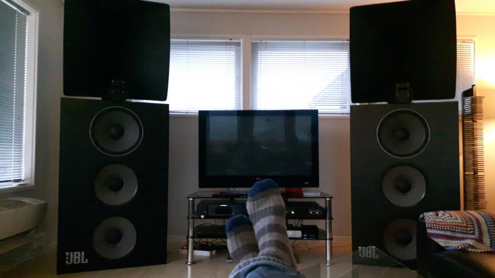

    Dette kan ikke låte bra!! Her er det allermeste gjort feil.... ikke fulgt med i horntimen som vi hadde på barneskolen? Du har jo bevisst brutt alle reglene og burde bli forvist til en øde øy....
    - feil bruk av 15" eller hadde du ikke mer materialer, siden du ikke har kabinetter??
    Diskanten... om enn kan kalle det det.... står feil vei.... (rart du ikke satte den bak frem...)
    Rævvabutts står altfor høyt.. hører du i det hele tatt mellomtonen der?
    1" i 2360 er totalt feil!! Den er jo født med en 2" i rævva... ikke lest hele historien om 2360?
    Og når enn ser det såkalte CD tårnet til høyre i bilde... HVOR mange audiofile skiver er det der? Eller er all musikk tatt opp på et sagbruk ?
    Nei.. du må nok få deg en konto på MoFi og få noen gullCD´s.....
    Dessuten så er det feil for OCD´n og ha blå tupper på grå sokker.....

    Fikk svært mange anmerkninger i horntimene, skaut 2402 faseplugger med sprettert på rektor.
    Senere forvist til øde holme med frykt for verdensfreden. Byene var ikke klar for oks enda.
    De grå sokkene symbolerer synet på verden i opp ned, havet er blått men fremfor sola er himmelen evig grå!
    I hvertfall her på skuggeholmen!
    Inntreden på hfs er med skrift som går i hemmelige koder for når dommedag kommer!
    !!nemmas ella ered rat go nelevejd remmok 8102 neråV
    Einstein for ikke til himmelen.
    Han tilkalles fra mørkere makter når fysiske lover skal utfordres for en rolig diskusjon.

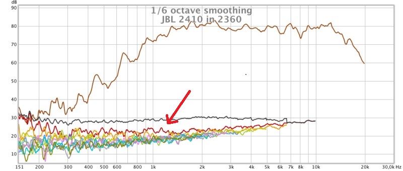

    Litt 2360 :)
    Måling fra gammelt med DSP2x4, 2446aquas, korrigert, hele veien opp uten diskant.
    Måling fra gammelt med DSP2x4, 2410, korrigert hele veien opp uten diskant.
    Piler til vreng.
    2410 burde vist merr vreng ved 1500, der ringer det.

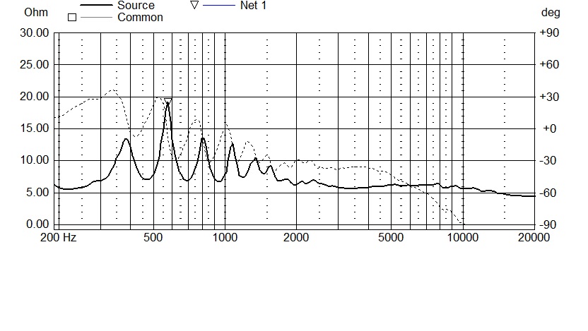

    Her er impedans kurve fra Grelv.
    Impedans kurve fra japansk side.
    Begge med 2446.
    Viser litt av utfordringene nedover. Slår ut på RTA og kan nok korrigeres litt med DSP, men er der likevel.
    Ja, jeg har passiv deling, får ikke like fine deleflanker og og korrigeringer som med.
    Har aldri påstått passivt er bedre enn en 4-veis DSP med tilhørende amper.
    Benytter passivt for morro, lærdom, og slippe kjøpe den flotte, dyre DSPen jeg ville hatt, samt stable amper.
    Uansett passivt eller aktivt/DSP så har en de fysiske utfordringer med seg.
    Dagens kompromiss slik det er nå:
    2220 må levere litt høyt og beamer nok litt. Spiller ellers fint.
    2410 er litt i grenseland ved 1500.

    JMLC har etter det jeg forstår en veldig fin loading, altså en slipper de impedans problemene som er nevnt over.
    Det vil låte rent og pent men får beaming på kjøpet. Tre veis topp er nødvendig. Men det kan passe fint med standard storformat/småformat.
    Ser en på alle JBL sine CD horn så har de disse impedansene.
    Har prøvd å forstå 2384. Det har desverre ikke oppgitte kurver.
    Det har ikke disse typiske sprekkene (diffraksjonspaltene, kan det kalles det?) som typiske andre JBL.
    Lurer på om det er den brå overgangen i hornets hals ved entry som danner spredningen som 2384 gir.
    Men er ikke sikker.
