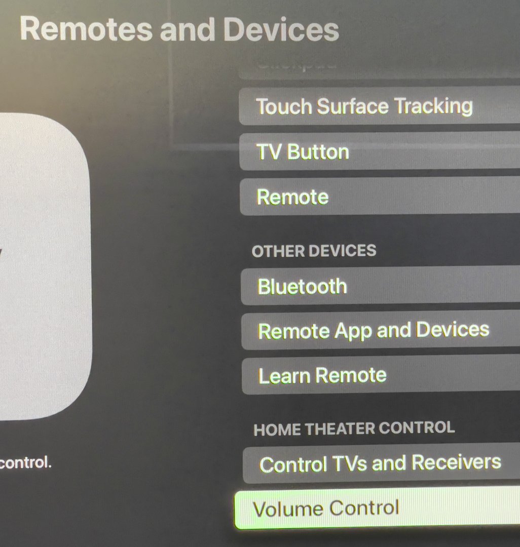

    Koblet ny Apple -TV til Lg Oled 65 b6v TV og får ikke styrt volum på stereoanlegget mitt.
    Apple - TV erstatter Altibox dekoder som var koblet opp med HDMI til tv og optisk fra tv til stereo. Apple - TV er koblet opp på nøyaktig samme måte der jeg kunne styre volum fra Altibox, men fungerer ikke fra Apple - TV. Får styrt volumet på selve TV med Apple - TV men ikke selve anlegget, går ikke dette? Noen tips?
    Tipper den styrer tv’en via CEC nå. Du må inn i innstillingene og velge hva apple-tv volumknappene skal styre om du vil den skal sende ir-koder istedet
    Slo av CEC og valgte Apple tv til å sende ir-koder, hjalp ikke, får bare fullt volum via optisk ut fra TV. Altibox styrer lett volumet på optisk ut. Prøvde ut alle innstillinger både på TV og Apple tv, men neida. Det ser rett og slett ut som det ikke går, merkelige greier.

    Skjønner. Det betyr at du ikke aldri har styrt "lyden på anlegget". Du har kun justert lyden digitalt på de respektive kildeenhetene din.
    Apple-TV kan ikke styre volumet av sin egen utgående lyd. Anbefaler du går til innkjøp av en enkel forforsterker m/ fjernkontroll av volum, som du plasserer etter DAC.
    Jeg har en hegel forforsterker i anlegget mitt hvor volumstyring fra fjernkontroll er så elendig at jeg i praksis må lette på ræven og justere manuelt, derfor var det veldig fint å kunne justere volumet med Altiboxen. Volumjustering fra Apple tv er det eneste som mangler for at jeg kan styre absolutt alt på anlegg og tv, så da må jeg fremdeles lette på den late ræven.
    Dog så har jeg funnet en metode rundt dette, for Apple tv har et valg som kan sende lyden via Wiim mini som jeg bruker til musikkstreaming, da kan jeg justere Wiim med apple fjernstyringen.

    Prøv å velge arcam som produsent og se om ikke apple-tv-fjernkontrollen likevel kan styre hegelelen. Cec kan du ha på, da kan du skru av/på fjernsynet med apple-fjernkontrollen. (Går også via ir men anbefaler cec til akkurat dette)
    1/2 Tam
    30.10.2015
    7.301
    6.950
    Kan jeg velge Arcam i innstillinger på Apple tv og da kan den styre Hegel, er det riktig?
    Hvor i menyen finner jeg valg av produsent?

    Glem det. tenkte på Chromecast. Apple TV kan lære kodene direkte fra den originale fjernkontrollen. Innstillinger/fjernkontroller eller noe slikt.
    1/2 Tam
    30.10.2015
    7.301
    6.950
    Jeg finner bare at andre fjernkontroller kan lære Apple tv på nettet, ikke omvendt.

    Jul i stuen, nå lærte jeg Apple tv å styre volumet på Hegel og det fungerer fantastisk smud.
    Takk så mye for tolmodigheten @nma
