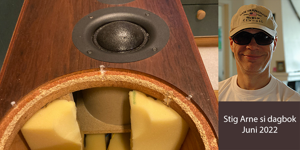

Heilt sidan eg bygde mine fyrste høgtalarar som student i Bergen på 80-talet, har eg lurt på kva som eignar seg best som dempemateriale inni høgtalaren, og kor mykje. Blant anna! Eg rakk aldri å undersøkja meir om dette før no nyleg - kring 40 år seinare. Ska sei tida fyk.

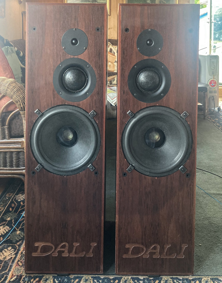

Som vanleg, er det meste slump. Ein kamerat lurte på kva han skulle gjera med høgtalarane sine, eit sett Dali 7, som hadde byrja å skurra. Det synte seg at skumgummi-kanten rundt basselementet hadde smuldra opp, noko som er ganske vanleg (men ikkje hjå dei bassane som har gummikant, eller endå betre, trekkspelkant (korrugert stoff), som var vanleg på endå eldre element).

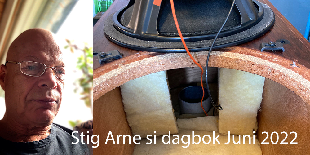

Eg fekk reparatøren min i Bergen til å lima på nye kantar (før eg lærde å gjera det sjølv). Men då eg monterte bassane att, undra eg over disponeringa av dempematerialet, som var vanleg skumgummi. Baksida av basselementet var heilt kledd inn i skumgummi. -Korleis får dette elementet pusta, tenkte eg, kabinettet skal trass i alt fungera som eit høveleg stort ladekammer tilpassa elementet. Og kabinettet sin undre og øvre del var òg nesten heilt blokkert av skumgummien. Eg skrudde likevel i elementet og kopla opp høgtalarane på eige anlegg; for å prøva dei ut. Dei verka tungdrivne, og bassen høyrdest ut som om han var råka av ein kjend lungesjukdom. Eg berre måtte prøva: Eg skrudde elementa ut att, fjerna skumgummien rundt elementet (resten er der), og opna meir opp for frie luftvegar til øvre og undre del av kabinettet (som er delt i tre seksjonar, grunna avstivarar over og under basselementet); skrudde elementa på plass att, kopla til att og lytta....
