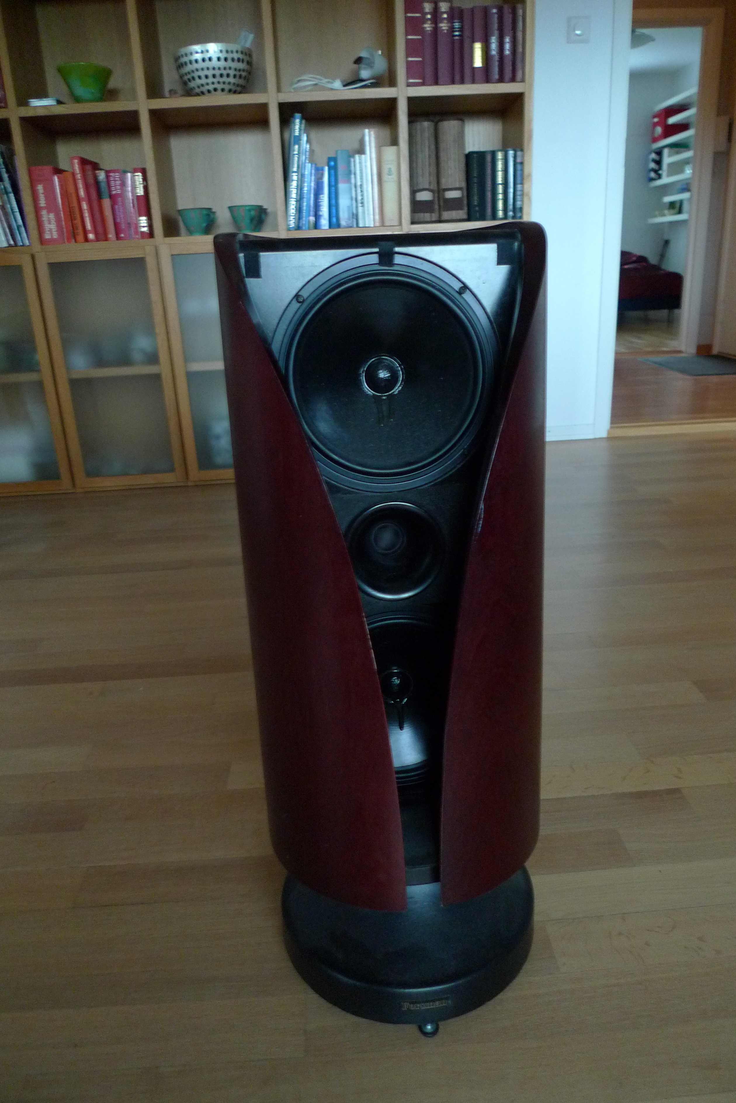

Utgangspunktet for denne tråden er et per Forsmann vss 2 jeg kjøpte uhørt for en billig penge for noen år siden. De viste seg å være ett bomkjøp. De manglet fullstendig bass. De hørtes som et par dårlige lommeradioer. Jeg beholdt dem på loftet og tenkte at jeg kunne bygge noe fornuftig av dem ved en senere anledning.

Jeg kjenner disse meget godt. Har testet og eid hele den gamle Forsman modellrekka. De mangler IKKE bass. Du må ha prøvd de ut under uheldige omstendigheter. Eller så er de sprengt/feilkoblet.
PS: Dette er en ganske avstemt konstruksjon. Bør ikke tukles for mye med, før magien forsvinner. Forsman tweaket masse på de og delefilteret er ganske komplisert.

Jeg begynte med å fjerne diskanten som sitter i kort horn.
Deretter måtte jeg utvide hullet for å få plass til TB enheten. Brukte en rasp til dette.
KnutD
29.06.2003
121
122
Etter å ha fått på plass TB enheten tok jeg ut delefilteret. Jeg tror at det var synderen for den dårlige lyden.
Så var det å koble sammen ledninger slik at bassene blir drevet i parallell og fulltoneenheten for seg fra hver sin forsterker.
Det frakoblede delefilteret lot jeg bli stående i foten for å beholde vekten med tanke på stabilitet.

Så var det å koble dem opp. Auraforsterkeren kobles direkte inn i fulltonene. Bassforsterkeren til Gallo til bassene. Delingen ble satt til 120hz i første omgang. Phase 0 grader.
Spenningen var stor.
Det kom lyd på første forsøk! Ingen smell eller skurring. Hurra!
Lyden er noe bassrik og jeg må juster ned volumet på bassforsterkeren.
Det låter meget bra så langt, (etter noen timer).
Disse fulltoneenhetene har et meget stort potensiale. Lyden virker overraskende homogen allerede. Virker som jeg har hatt flaks med valg av delefrekvens for bassene. Må prøve meg fram etter som fulltonene blir spilt mer inn.
Allerede nå aner jeg at Gallo reference 3,5 kan få konkurranse om hvem som skal få hovedrollen i lytterommet.

hel skrev:
Den splitten. Hvor mye blir det i effektiv baffelbredde når man bretter den ut?
Det er mer ved den splitten enn man skulle tro. For det første så må man regne inn trykket som oppstår inni spalten. Det gir en slag stråleeffekt, relativt langt ned i frekvens, hvilket reduserer kanselleringseffekten. Volumet innvendig i spalten er kritisk. Forsman eksperimenterte mye med dette, fjernet/la til masse forskjeller steder inni spalten.
For det andre er folden omvendt på forside/bakside. Altså øker avstanden i kanselleringsregnestykket. Derfor spiller disse såvidt dypt og rent i bassen. Et lite kunststykke dette!
Et ankepunkt var den gang en smule "papplyd" (egenlyd i membranene) + kabinettvibrasjoner når man spilte høyt.
Den hornaktige ladingen av diskanten gav også et litt lite "lyttevindu" og en subjektivt litt "liten" diskant. Skjønt diskanten i seg selv var mer oppløst enn feks den som sitter i Sonus Faber Extrema.
