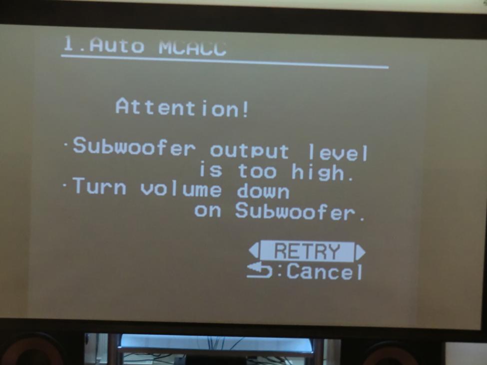

    Har nå jobbet litt med plassering av RF7 ikke mye men litt. Og kjørt ny kalibrering (auto) og sjekket avstander ol med måleband og dette stemmer med avstand omtrent ( og jeg vet at det akustiske senteret av en HT veldig skjelden er på baffelen) menst subben har noe lang avstand, men jeg vet man skal legge til er det 90cm? Det jeg nå lurer på er:
    Subbene mine er aktive med slaver. begge to er 15 tommere. Men den aktive står på baksiden av subben, dvs den står og slår inn mot frontveggen. Vil det kunne bety mye å snu den slik at den aktive slår mot meg, og slaven slår mot veggen?
    Jeg spør siden jeg ikke har lange nok kabler til å snu subbene sa subkablene mine ble med det andre anlegget.. Av samme grunn er jeg midlertidig låst til denne plasseringen av subbene. men her er det også SVS-ene fungerte best.

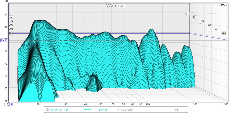

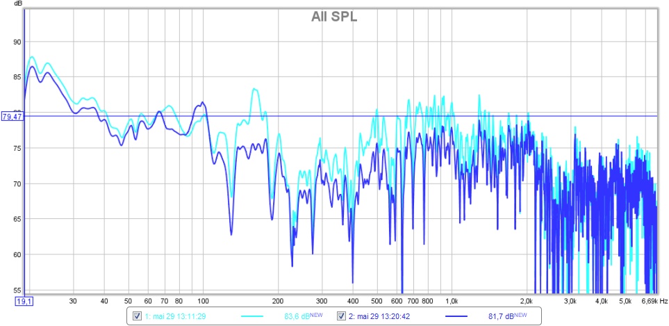

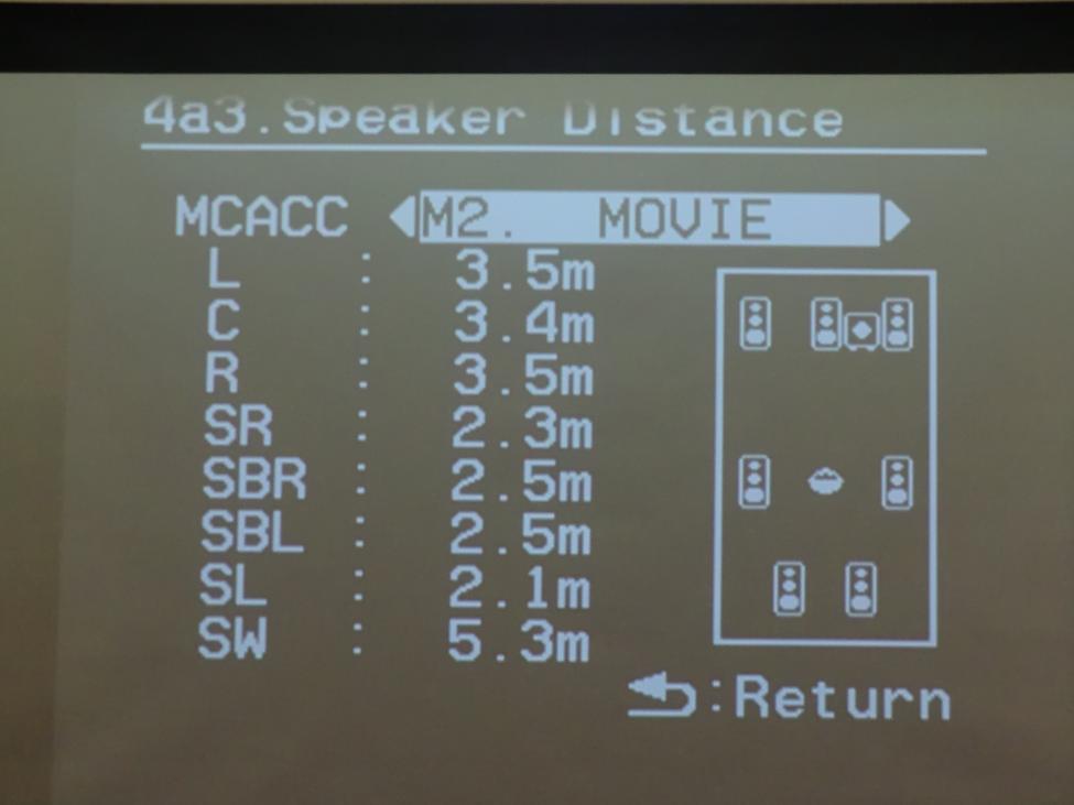

    Har er målinger gjort av slik frontene og subbene er plassert nå. Før ny kalibrering siden Kvålsvoll mente det måtte være noe galt ( muffens) med auto kalibreringen.
    Bildene fra kalibreringen er fra etter jeg kjørte ny runde idag. Frekvensgrafene er fra den gamle kalibreringen. Skal ta nye målinger om litt for å vise den hva den nye kalibreringen har gjort. Bare legger ut en del bilder som viser hva Reciveren gjør med lyden, det skal være relativt selvforklarende, men spør om dere lurer på noe.

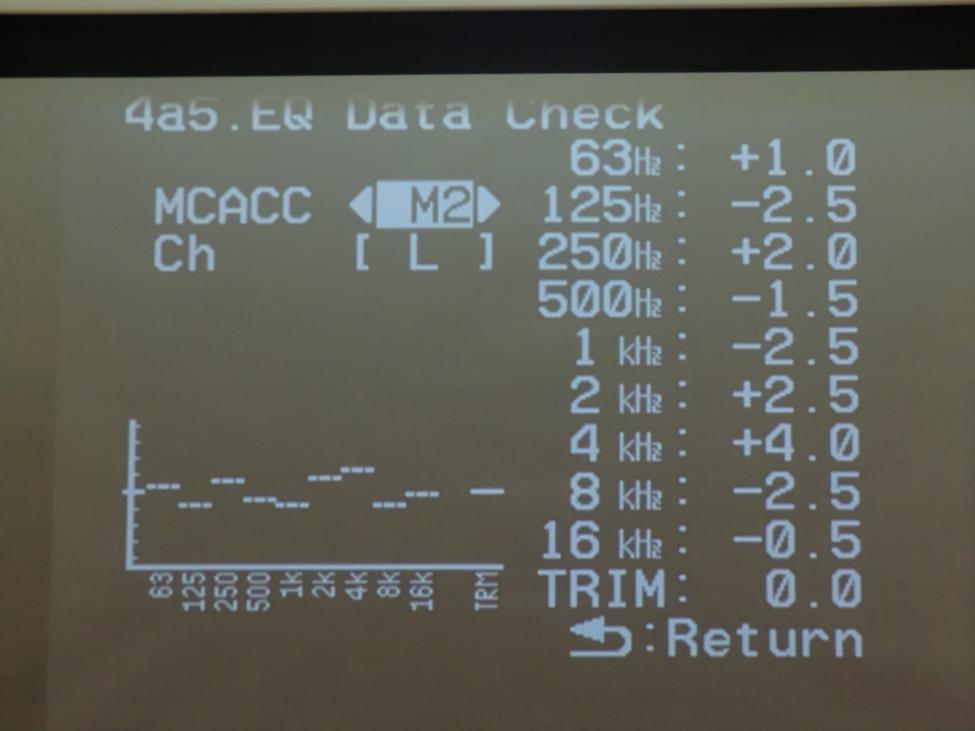

    Jeg lurer på om reciveren gjør en god jobb her, eller om jeg burde gå inn å endre på de ulike frekvensene selv. Personlig så synes jeg reciveren setter subbene for lavt i volum..
    Retep
    Steine galen
    27.01.2005
    23.092
    20.646
    Volda
    Mørkeblå kurve er med MCACC
    Lyseblå kurve er uten MCACC
    Uten MCACC
    Med MCACC

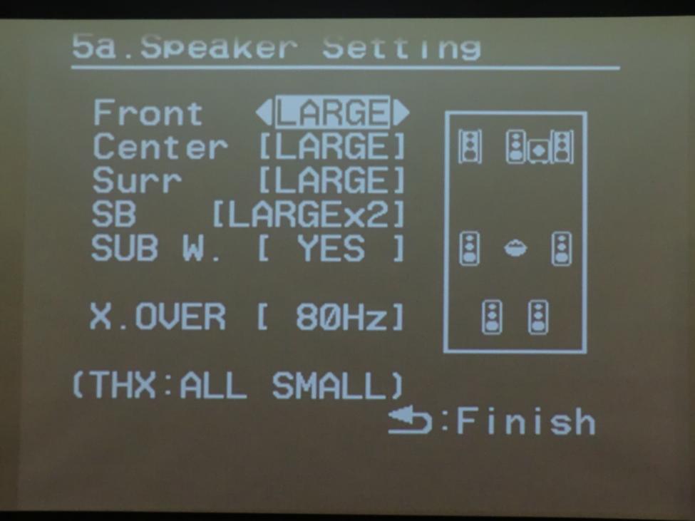

    Reciver kjører i Direkt mode, som gjør at den tar med subbene under 2 kanals musikkspilling. Og MCACC
    MCACC er pioneer sin romkorreksjon.

    Så vidt meg bekjent er det kun dersom MCACC i korreksjonen sin booster frekvenser i betydelig grad at jeg kan skjønne at dette skal ha noe å si med tanke på headroom og klipping ved avspilling på høyt volum. Du kan kanskje se hvor mye signalet er skrudd på i en graf på receiveren din?
    Når det gjelder tidsforsinkelse på subene dine så er det normalt sett bedre å stole på mikrofonen på receiveren din enn målebåndet. Den akustiske forsinkelsen på suben stemmer så godt som aldri med avstand fra lytteposisjon. Både på grunn av hvordan subfrekvenser brer seg i rommet, og fordi subens elektronikk og forsterker i seg selv kan gi ekstra forsinkelse. Dette må man f.eks også ta høyde for i form av en rekalibrering av tidsforsinkelse dersom man setter inn en AntiMode eller tilsvarende på subkanalen.

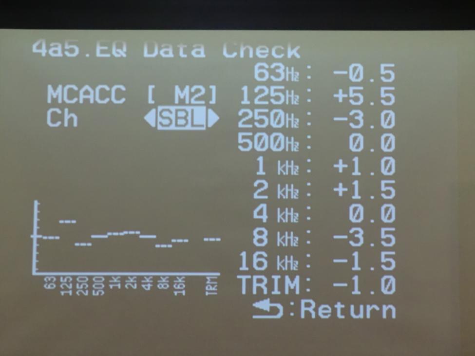

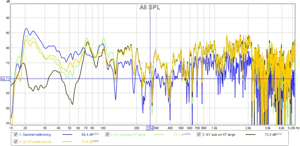

    Jeg har også fått kjøre noen sveip med den nye kalibreringen og her er resultatet.

    +5,5 ved 125Hz høres ganske så brutalt ut for denne ene kanalen. I dette området ligger det mye energi (mellombass), og din receiver forlanger nesten 4 ganger mer effekt ved disse frekvensene med en slik EQ pålagt.
    Nå dempes imidlertid samme frekvensområde vesentlig på den andre kanalen, og selv om det vil slå positivt ut på den totale strømleveransen for strømforsyningen i receiveren, så tror jeg ikke dette vil forhindre den andre kanalen å gå i klipping i vesentlig grad.
    Det er imidlertid enkelt å teste dette ved å sjekke om klippingen oppstår like enkelt i en "Pure Direct"-modus uten noen form for korreksjon?

    Blå kurve er gammel kalibrering
    Grønn er ny kalibrering med HT på large og sub på plus
    Svart er med HT large og sub på yes/on
    Gul er med HT på small og da får jeg ikke noen sub valg.
    Ser at jeg har riktig når jeg føler at Pioneeren setter subbene for lavt...

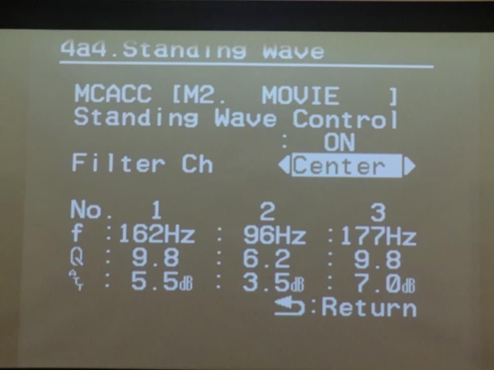

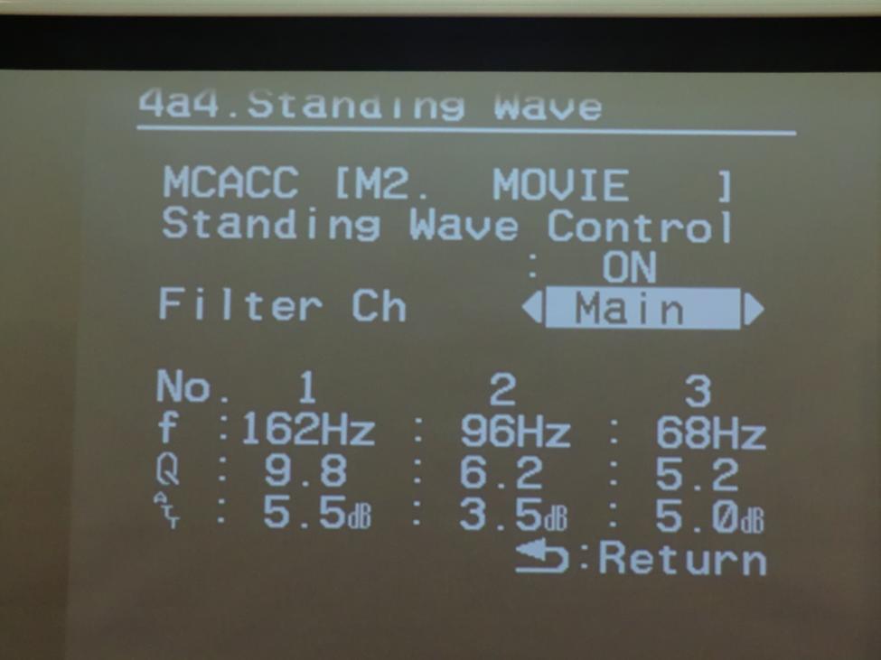

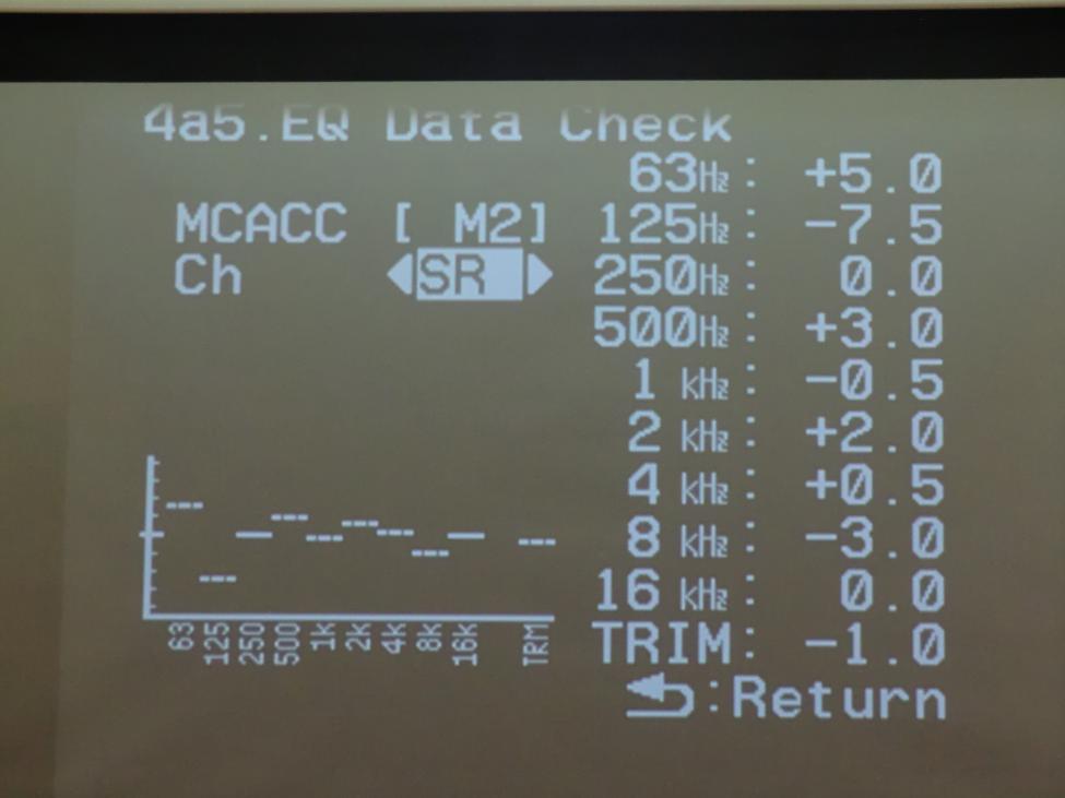

    Det skjermbildet av receiverens EQ er jo ikke for fronter ser jeg ?
    I tillegg til EQ så har jo Pio "standing wave Control" , den er jo veldig fin til å fjerne peaker med - eneste minuset er den ikke kan settes med target frekvens under 63 hz.
    Denne kan brukes til både fronter og sub , og sammen med rew så kan du nok komme ganske langt med den.
    Ville uansett satt alle ht til small , og x-over 80 hz når du har såpass gode suber. Prøv gjerne og la Dualcore'n din ta seg av subene dine , og bruk receiverens rk til resten.
    Når det gjelder å lese av målingene , så er det jo greiere å sammenligne hva receiverens eq har gjort opp mot REW med litt mer glatting - hvertfall når du kommer litt oppover i frekvens.

    Ikke...? Trodde jeg tok bilder av alt.
    Retep
    Steine galen
    27.01.2005
    23.092
    20.646
    Volda
    Se på bilde 2 og 4 i innlegg nr 96 er ikke det EQ verdiene på frontene?
    Torolan
    16.07.2010
    2.798
    1.134
    Der var alt ja - det kom ikke opp i stad hos meg.
    Ser jo ikke ut til å være så store korrigeringer dette , men tror nok kanskje jeg ville dempet 2 og 4 khz båndet ned til til 0 igjen.
    Men det er jo greit med pio at det bare er å kopiere alt over til en ledig memory , og tweake denne etter eget ønske for så å sammenlige ved å bytte mellom memoryene.

    Sett litt mer på disse bildene dine nå , og man ser jo at det er masse heving på 63hz båndet på alle høyttalerne bortsett fra frontene.
    Dette tar mye krefter , og setter du alle høyttalerne som small , så får receiveren mye mer krefter og rutte med - dette tar jo subene seg av uansett.

    Glemte å skrive det. Men dette var slik Pioneeren satt opp høyttalerene. Jeg har i etterkant gått inn og satt alle høyttalerene til small. Litt usikker på om jeg vil ha frontene som large eller small ved musikkavspilling. Ved film så står de som small.
    Og jeg da har forstått dette riktig så vil det meste under 80hz komme fra subbene uansett hvilken høyttaler lyden egentlig var ment for...
    Er dette bare positivt? jeg tenker på slik som dører som smeller igjen, eksplosjoner som skjer bak meg, ol...
    Ok , skjønner.
    Ja om man vil bruke frontene alene uten sub til musikk må man bare teste ut egentlig - kan jo komme litt an på hva man hører på også.
    Ang. det med eksplosjoner bakfra osv. så skal ikke det være noe problem så lenge alt er riktig kalibrert .

    Jeg kjenner meg ikke igjen i dette med redusert taletydelighet i mitt nåværende anlegg, men dette problemet "forsvant" vel kanskje ikke før jeg fikk Klipsch i hus, som er ekstremt gode på akkurat denne biten med sin hornkonstruksjon, center eller ei.

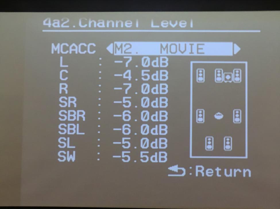

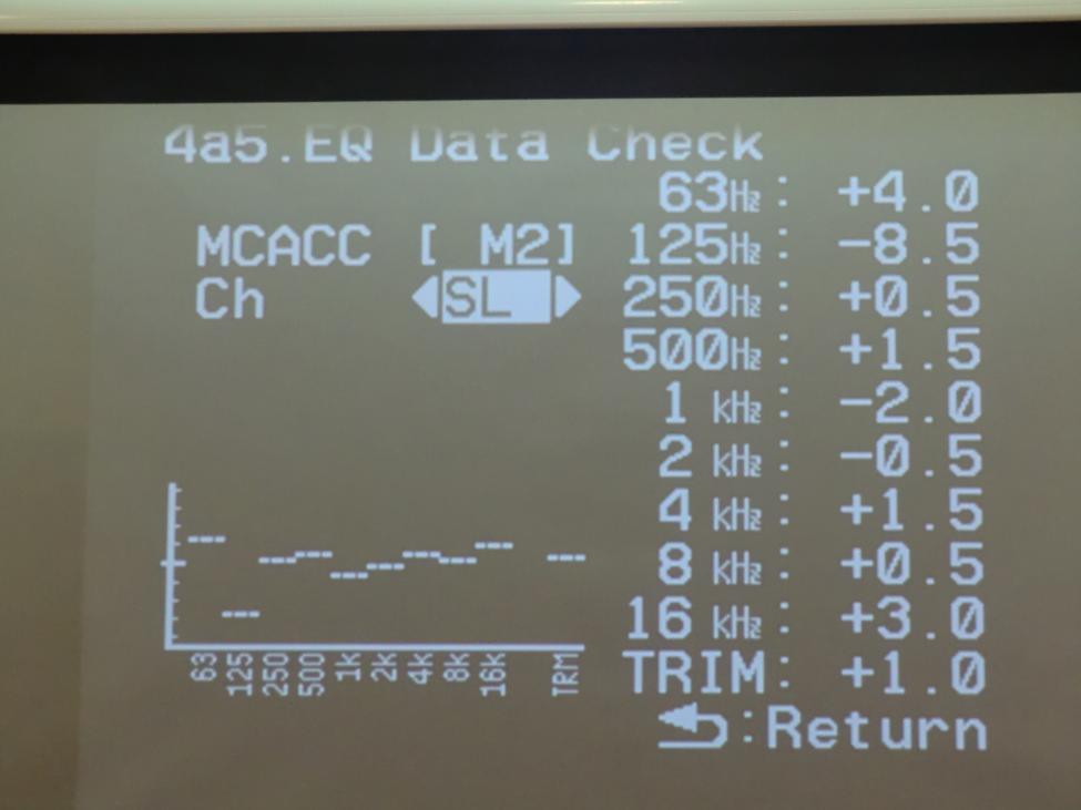

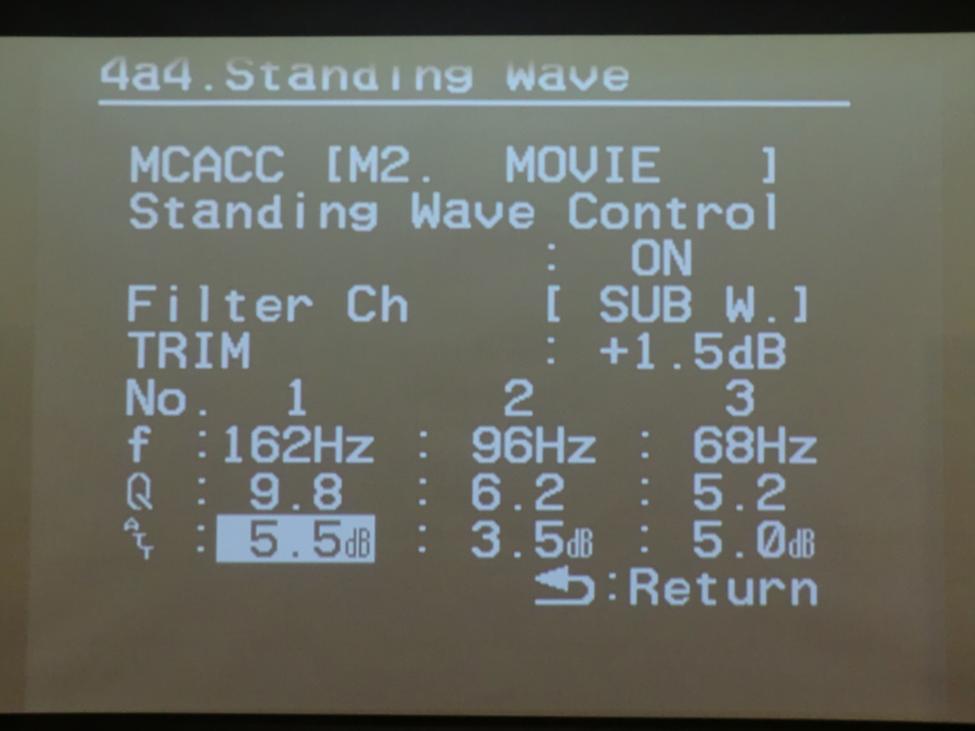

    Bare for å ha testet det ut koblet jeg opp en Bluetooth soundbar/docking høyttaler som senter, og etter å ha kalibrert den til at den måler akseptabelt flatt fra 100hz-10khz merker jeg en ting som jeg tror kan kobles til dette med taletydelighet, og det er at jeg kan skru volumet på systemet ned 10dB uten at det går ut over taletydeligheten. Kan det være at man kompenserer med høyere volum i stereo for å kompensere for tale-utydelighet?
    Ikke ta denne testen som er rasket sammen i hui og hast for god fisk. Da jeg har forventninger om at taletydeligheten blir bedre med senterkanal, og det er også resultatet etter det er prøvd ut. Psykoakustikken kan spille meg et puss.
