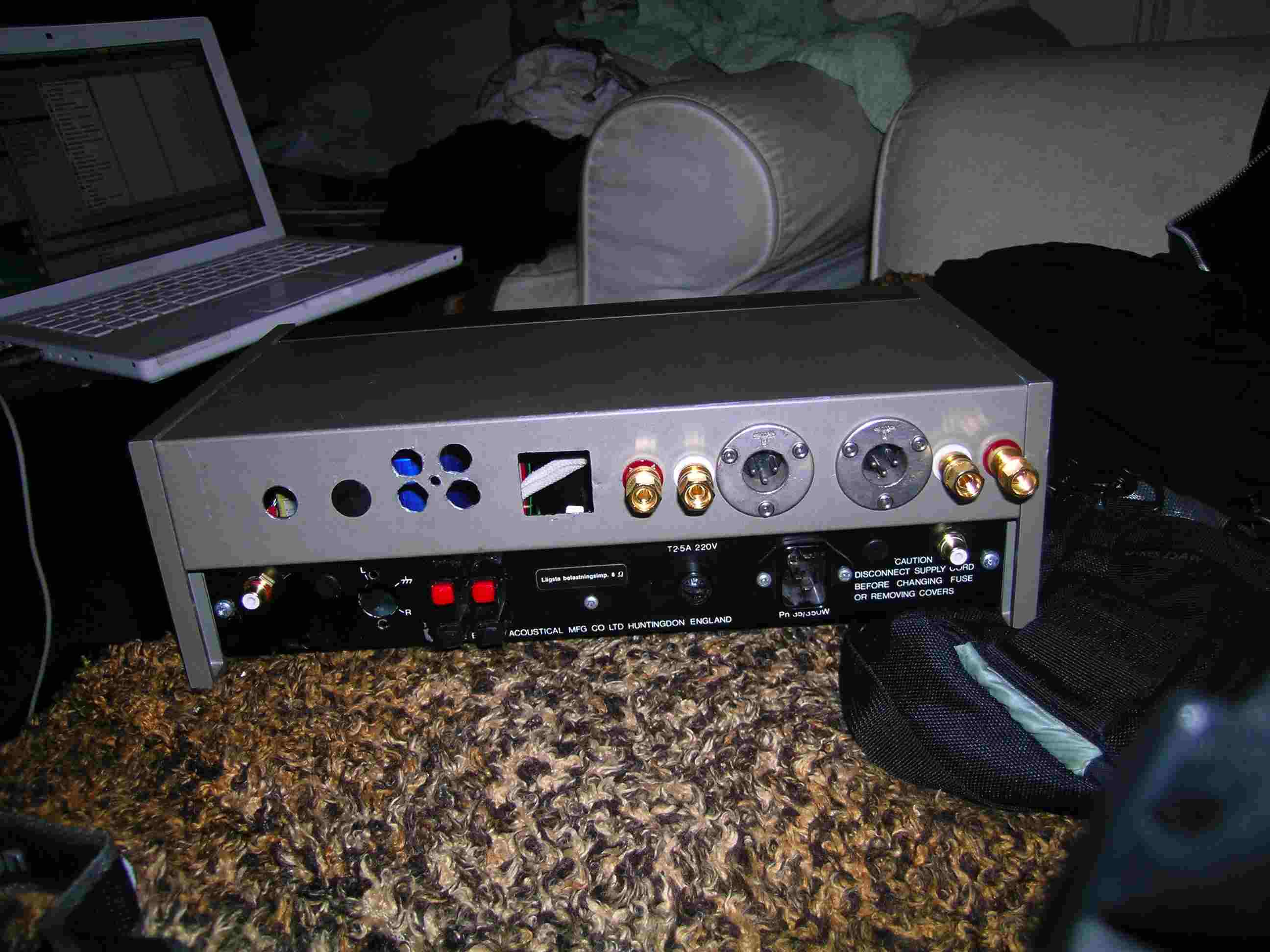

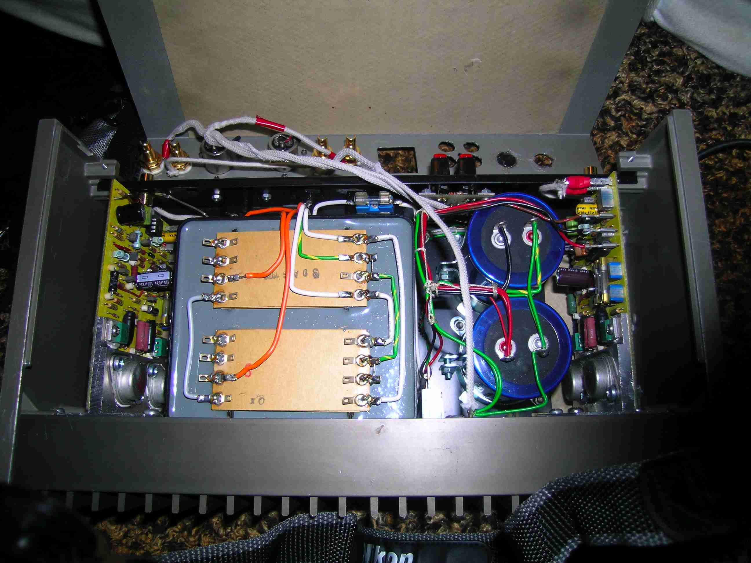

Jobbet lenge idag!
Her er noen bilder..
Fikk ikke hørt så mye på den tidligere idag, men tror nå absolutt at det er en del ting som bør oppgraderes ja.. Men hører at den har et svæært potensiale. Måtte krympe bildene litt, derav kvaliteten. Dere får ha meg unnskyldt for rotet:)

Den så jo ikke så værst ut. Ser den er moddet en god del allerede.
Kan du lese av serienr. på printkortene (1 print på hver side)
Og kanskje ta en kikk på opampene - hvilke typer det er. Det er de små integrerte kretsene med 8 ben.

Skjønte jeg ikke skulle ha skrudd på skruene:)
Serienummer på kretskort:
M12368 ISS 10 (Det siste 1-tallet er kanskje en I)
Opampene, hvis jeg har skjønt rett hva de er:
OPA604AP (0-tallet kan være en O)
98340013

Bare skru sammen og nyt lyden du. Den er det gjort endel med.

Ser av bildene at lyttene er byttet til større typer enn orginalt. (uten at det behøver være noe galt i det :))
I mine sitter det 10000 uF.

Med "lytter"mener jeg de store bøtteformede kondensatorene nede i forsterkeren,kalt elektrolytter. Størrelse oppgitt i microfarad. Her "lagres"strømmen for utgangsttinnet.

Lyttene som står i denne, er de originale for 405-1. (Er i alle fall de samme som stod i min 405-1 før oppgradering).
Jeg kjøpte oppgraderingssett fra www.quad405.com.
Absolutt verdt pengene.

Takk for svar! Jeg antar at lyttene er det som på engelsk heter 'Power supply capacitors'? Ser på kitet som finnes her:
http://quad405.com/renew.pd
Hele kitet koster litt over 100 dollar, så det virker jo heldigvis ikke så dyrt.. Har en el-kyndig kompis som kan hjelpe meg.. Lyden er veldig bra, men 'litt' tørr.. Forestiller meg at dette på en eller annen måte kan ha noe med at disse 'lyttene' er gamle..
Sitter nå uansett å drikker noen øl og koser meg.. Lyden er slettes ikke så verst!
EDIT: Vet nemlig ikke hvordan jeg måler lyttene for lekkasjer.. Hvis jeg skal få noen andre til å gjøre det koster det vel litt uansett.. (kan spørre kompisen da)

Jeg byttet til Elna Cerafine 10000uf/63v. Exact samme verdi og størrelse på boksene som de ITT lyttene som stod der fra før. Det låt veldig bra.
Men så lenge de låter bra så hadde jeg beholdt de lyttene som er der. De så fine ut på bildet du ga.
