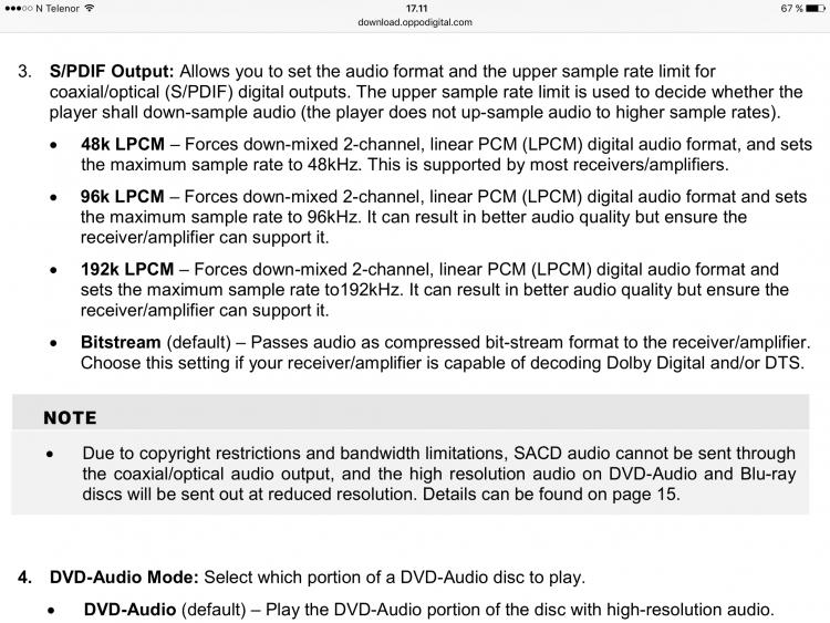

    Ok kan du forklare dette da?
    Vis vedlegget 474550
    Som allerede nevnt, optisk har maks 96kHz, S/PDIF(koaksial) er begrenset til 192kHz.
    Derfor må du bruke HDMI for å få fullt utbytte av SACD og multikanals-oppsett.
    Sent fra min D6603 via Tapatalk
    Slik jeg tolker S/PDIF (koaks/optisk) i veiledningen så kan man oppnå 192 men når det er sagt så ser jeg nå at det står output.
    Jeg bruker optisk fra node 2 og det blir jo da optisk input, ikke helt det jeg referete til i manualen men ...
    Ut av oppo bruker jeg balansert xlr.
    Prøvde med pc og usb som skal gi den beste lydkvaliteten og oppnådde da 192 men skal no teste litt mer i helga.
    Kanskje laste ned noe hires for å sjekke om det blir noen merkbar forandring.
