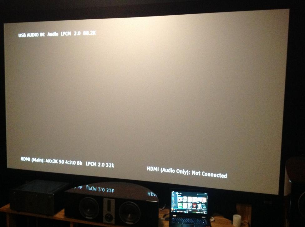

    Jeg tester nå men får Audio lpcm 2.0 48 K on screen
    Hvilke andre innstillinger har du siden du får mqa on screen?

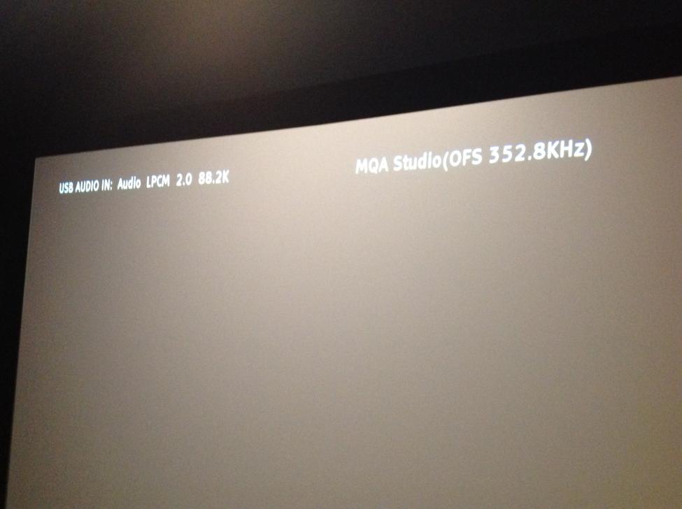

    Da kom det på plass, hvilke album var det du testet som hadde høyere oppløsning og ikke ga noe lyd?

    Nå ble det problemer med at jeg må bytte fra og til usb inngangen hver gang en ny låt starter hvis det er mqa dekoding på albumet.
    Er det slik for deg også?

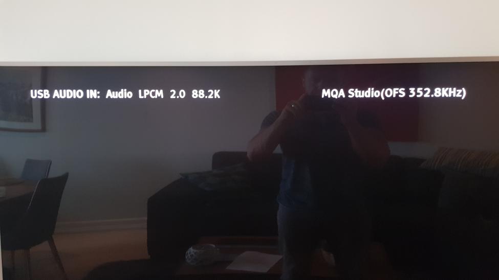

    https://tidal.com/album/68624154
    https://tidal.com/album/55684789
    Den snurrer og går som den skal med eks. denn https://tidal.com/album/88028445 som har lavere oppløsning.
    Ja den siste snurrer, men med høyere oppløsning må jeg velge bort usb inngangen på oppo og gå tilbake til den med låten igang.
    Og når ny låt starter er det samme nøa igjen.

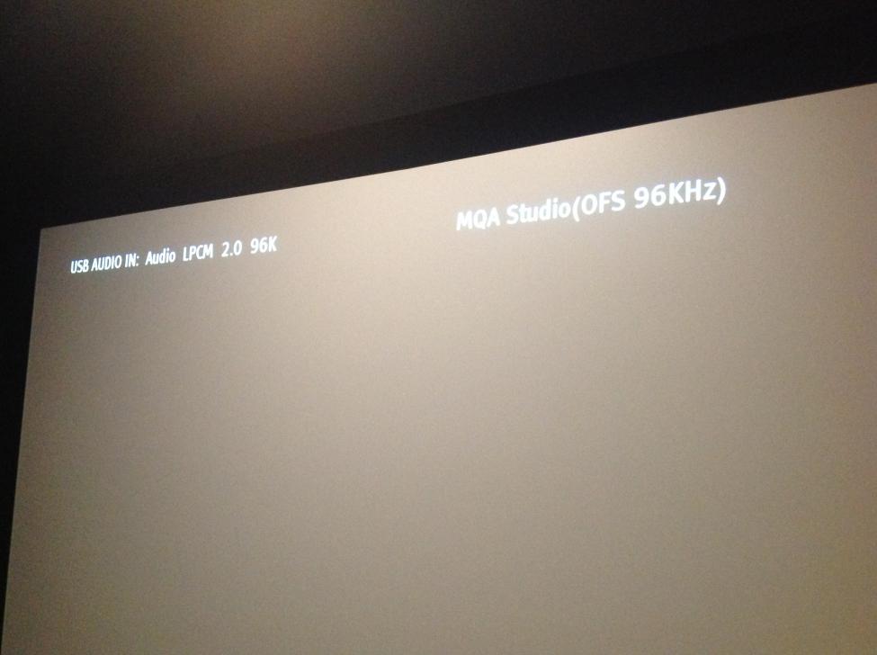

    Har lyd på denne helt til ny låt starter, da må jeg bytte fra og tilbake til usb inngangen :mad:
    Vis vedlegget 497680
    På Goo Goo Dolls albumet har jeg ikke lyd i det heletatt. Det er 192khz
    Mens på Hoff sine album med 352,8 khz har jeg litt lyd før den faller ut.
    Har en følelse av at en USB Firmware kan være en fiks. Har mailet Oppo om problemet. De svarer kjapt å tester selv også.
