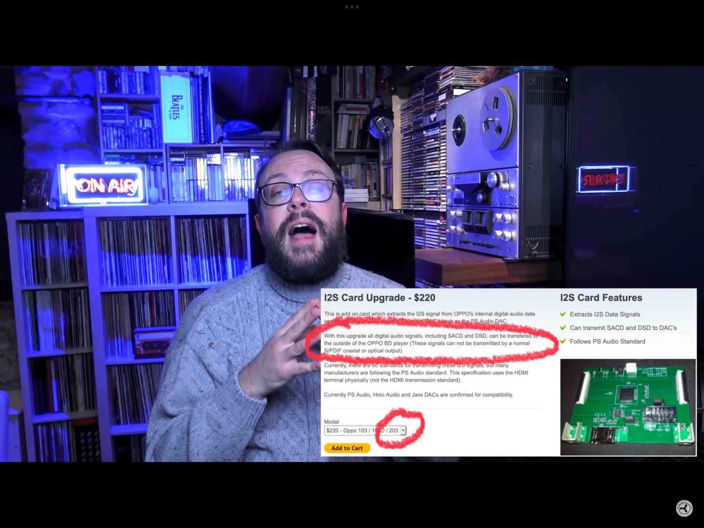

Hvor i Norge kan man kjøpe /installere dette i en Oppo 203?

Hvorfor må du absolutt kjøpe det i Norge? Finnes nok ikke her. Mange slike mods og custom firmwares etc. er bare tilgjengelig utenlands.
Edit: installasjon bør kunne gjøres av flere elektronikk reparatører i Norge, om du bestiller kortet fra Oppomod. Sorry, så ikke helt hva det gjaldt. Lykke til.

Takk for rask svar. Jeg vet at det er Oppomod som selger den men tenkte At kanskje Nobleman , som solgte Oppo I en period ( jeg selv kjøpte mitt hos dem) kunne ordne det. Blir det ikke veldig dyrt om man bare bestille fra Korea?

Et dumt spørsmål…
Er ikke dette kortet mest bruk for om du ikke har mulighet til å hente ut det høyoppløste signalet i 2 kanaler via HDMI?
For oss som har hjemmekino og SACD-spiller, så er vel dette relativt unødvendig?
Jeg kjører signalet bitperfect fra min Oppo, og da dekoder prosessoren min musikksignalet, enten det er 2 kanaler eller i surround.

Man har ikke mulighet til å sende DSD signaler (SACD eller høyoppløste filer) gjennom S/PDIF eller optisk til en eksternal DAC uten av dem ikke blir konverter til PCM. Jeg har en PS audio DS DAC med i2s inngang så dette kortet skulle gjøre det mulig å,sende DSD signaler av mine SACD til PS DAC,n uten konvertering til PCM. Eneste jeg kommer til å trenge er en i2s kabel.
jeg har mange SACD disker og PS Audio har bekrefftet kompatibilitet ved bruk av dette kortet.
jeg kunne gjøre det også ved bruk av analoge utganger i Oppoen , ( da bruker jeg DACen i Oppoen) men jeg vil bruke PS audio sin DAC.
hvordan sender du signaler bitperfekt til prosessoren din, med analoge kabler eller hdmi? Jeg bruker også en Marantz som prosessor til filmer ( gjennom hdmi) men med musikk , særlig med streaming, blir jeg irritert av lyden veldig fort.
da jeg hadde Oppo 95 EU brukte jeg både analoger og hdmi kabler med gode resultater men ikke med Oppo 203. Veldig mulig at 95’ hadde en bedre DAC men jeg solgte den pga 4K og at jeg skaffet meg Ps audio dacen

Det stemmer at høyoppløst lyd ikke er kompatibelt med S/PDIF og Toslink pga båndbredde, så derfor bruker jeg HDMI til lyd og bilde.
På bilde bruker jeg «source direct», etter å ha eksperimentert en del på min OLED-TV. En ny TV oppskalerer mye bedre enn den innebygde i OPPO.
Som nevnt tidligere bruker jeg «bitperfect» på all lyd, i hovedsak gjelder vel det DVD og Blu-ray.
På avspilling av SACD bruker jeg DSD på min spiller, det andre alternativet er PCM.
Disse valgene finnes i «setup-menyen», og det finnes vel lignende valg på Oppo 203/205.

Du sier du bruker hdmi utgang men, DACn min har ikke hdmi inngang så det hjelper lite. Og, som sagt, jeg bruker ikke Dacen i Oppo , mens Marantzen Dacen den er koblet til når jeg ser på filmer eller konserter . Jeg er ikke sikkert hvilken dac er i bruk da jeg streamer musikk gjennom Nucleus og Marantz ( de er ikke koblert ) . Jeg liker ikke uansett. Da bruker jeg Nucleus (Roon) + PS audio DAC med streamer + Eklipse forfosterker og PS audio monoblokker.
