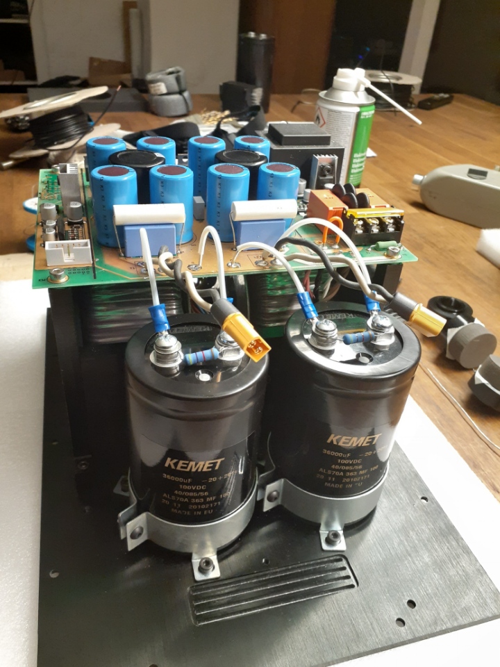

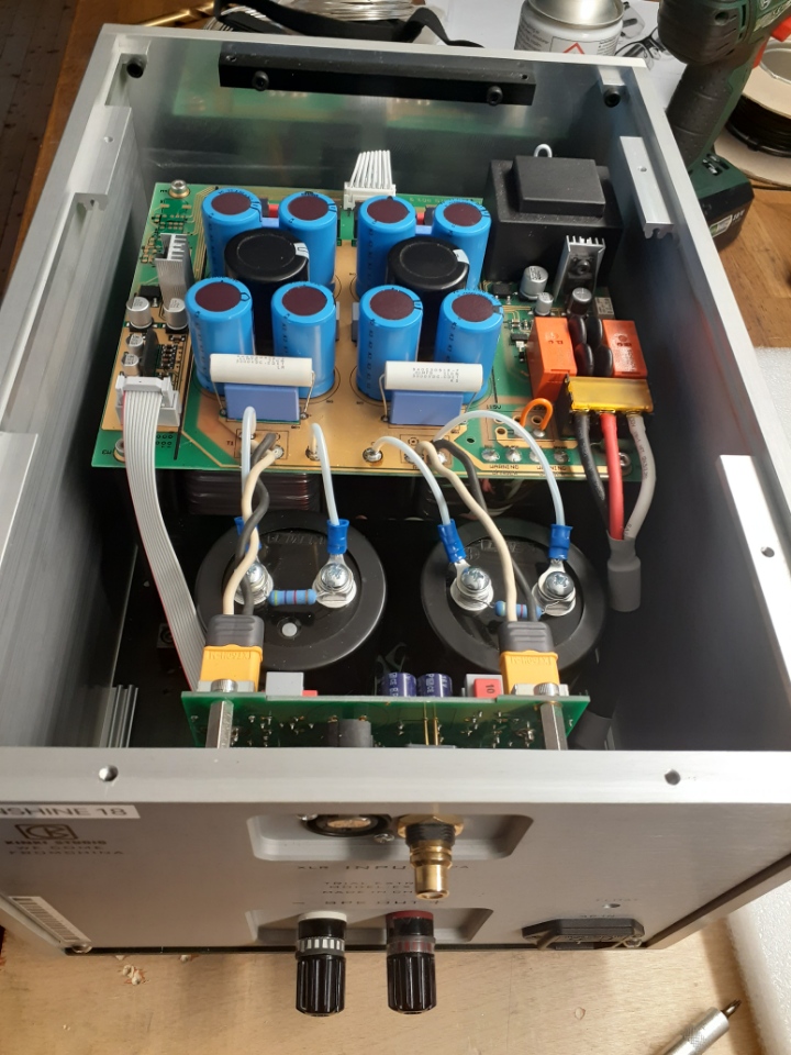

    Hei igjen alle venner
    Da har Geir Fredriksen bygd ut powersupplyet i Kinki Studio
    monoblokkene med 7 gg. større enn originalt.
    Det var det det var plass til.😀
    Da har Kinki’ne nå nesten 100 000uf ved 100 Volt,
    pr. side.
    Lydmessig har de nå fått mere nivå nedover.
    I tillegg har de nå blitt like dynamisk nedover som
    de tidligere var fra mellomtonen og oppover.
    Kontroll og oversikt er nå på et annet nivå.
    Tusen takk! for eminent arbeid G.F.
    Legger ut et par bilder her:

    Ser helt rått ut og tviler ikke på at dynamikken kom i de lavere oktaver med en slik heftig oppgradering.
