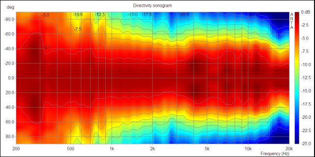

problemet med farging skyldes nok ofte at delefrekvensen er i høyeste laget for å spare på diskantdriver. polarresponsen kollapser og det er merkbart.
selv har jeg svært god erfaring med billige horn som dette ($10) JBL PT. låter helt strøkent med litt eq og lav nok deling.
Moderne PA høytalere deler mot horn ned til 750 Hz har horn hals på 1,5 tommer, se spec på topp serien til RCF TT25A-II f.eks.
ufo
12.02.2016
1.851
977
noen 1.5" i høyere prisklasser ja. 700hz er likevel sjeldent. 2" bør ikke brukes høyt i frekvens uansett.
det mest normale er 12" mot 1" ca. litt under 2khz.
Knubie
20.06.2020
1.728
719
Se på spec til Adamson og KV2, ikke vanskelig å finne, dette er det beste du får til en skapelig pris....
