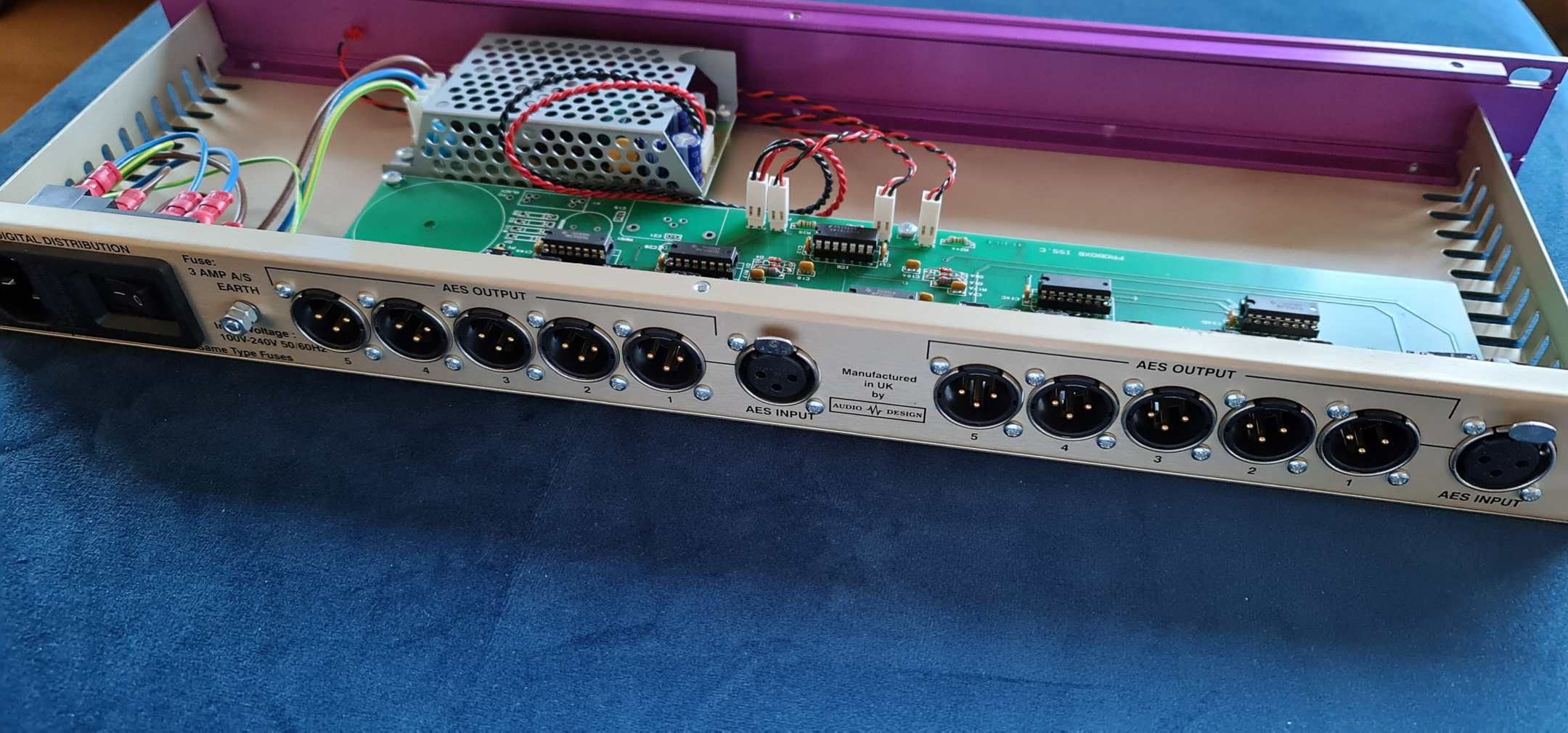

I dette søket lærte jeg bl.a. at Lundahl har noen pulse trafoer til å løse nettopp dette problemet
LL1572 (1:1), LL1573 (1:1:1) and LL1589 (1:1:1:1) - https://www.lundahltransformers.com/wp-content/uploads/datasheets/1572_1573_1589.pdf
Men en ferdig løsning dukket opp på Finn som ADR ProBox 8 som nå inngår kommende testoppsett med 2x DAC i parallell for å teste "full range" uten filter med egen DAC og prosessering for SUB.
Den er basert på MC3486/MC3487 linjemottager og driver med pulstrafo og ferritt kjerner på alle inn/utganger.
Manualen sier den er kompatibel med S/PDIF coax med 400mV PP inngangsfølsomhet.
Alle utganger kan enkeltvis konfigureres fra transfomator ballansert 110 Ω til det de kaller transfomator ballansert 0 Ω uten at manualen går i detaljer hvordan og når man skal benytte denne.
