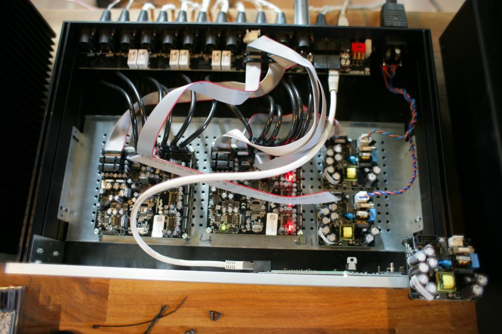

    At psu tar knekken er nytt. Du har kryssjekket? dvs prøvd å bytte posisjon? Ser ikke helt sammenheng mellom firmware og strømforsyning

    La hypex høre dette og hold oss informert hva de responderer med.

    Fikk svar fra Hypex , han ville ha bilder og det fikk han ..

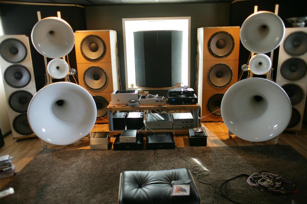

    Herlig anlegg permorten!!! Får bakoversveies av det bildet der. . .:cool:
    57.686
    111.574
    Meningsløst gigantomani. Leste nettopp at strømming og nettbrett var mer enn nok til å gi maksimal musikkglede.

    Meningsfull utprøving av andre løsninger for god lyd
    Jo - takk med 2 stk. 17 åringer i huset har observert det med nettbrett/strømming, på den annen side , med et godt headset kan en jo kose seg med det og.

    Herlig galskap!! Glemmer ALDRI da du en regntung aften kom og hentet de svære Tractrix 110 horna - med en åpen tilhenger besmykket med et for anledningen genialt spesialbygget stativ for sikker transport av hornbeistene (de er SVÆRE). Angrer på at jeg ikke tok bilde! Et av de beste eksemplene på tankegangen til geniale DIY'ere og deres forståelse for helhet og ad hoc løsninger! Fortsatt glad påsk!

    Beklager veeeeldig sent svar, som du sikkert vet satte hypex dsp`n en stopper for hele greia, bruker nå 3 stk lyngdorf tdai 2200 som har full dsp og analog utgang - også med dsp , dette muliggjør 6 kanal aktivt igjen.

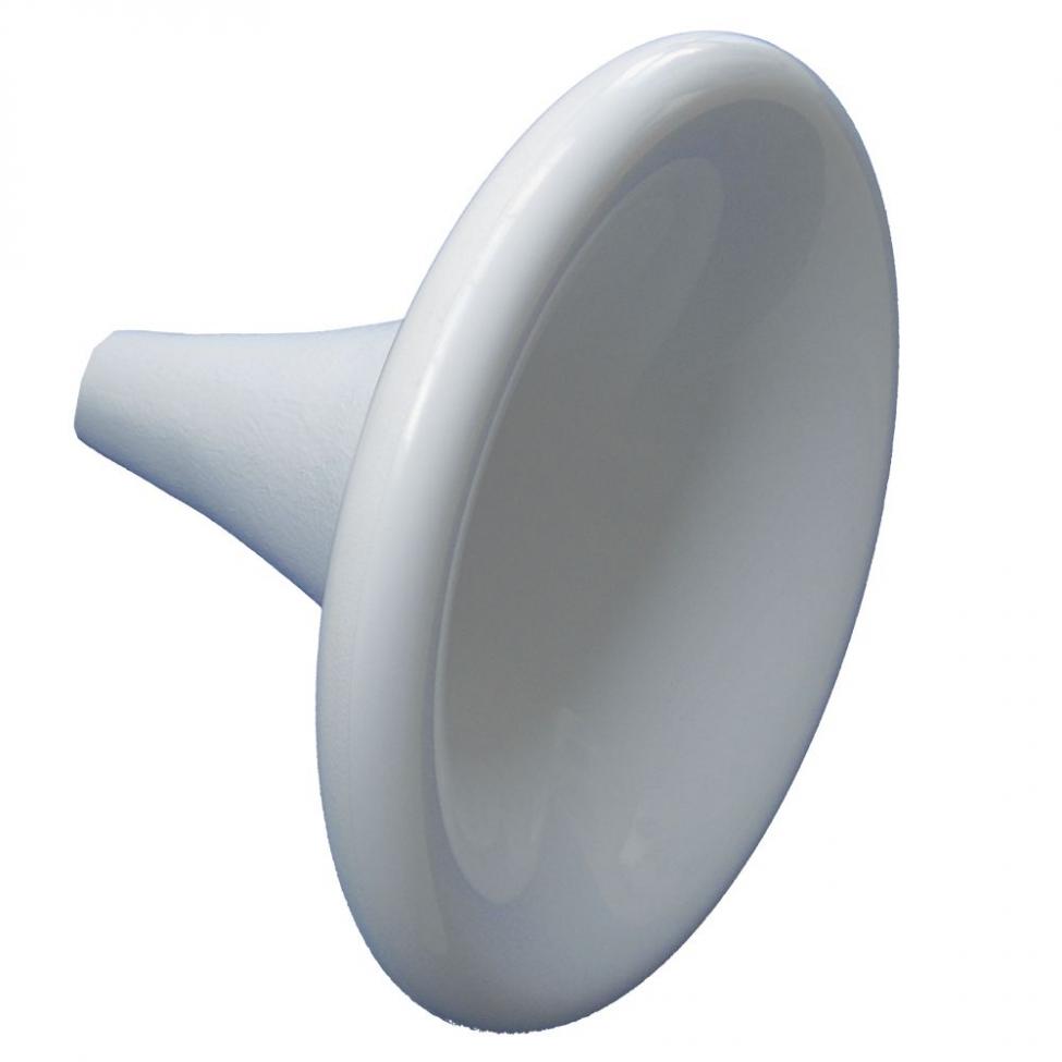

    110 hornet - finnes det noen som kan komme med kvalifiser gjetning mht egnet driver til hornet ? Har muligens spurt om samme sak tidligere , prøver uansett påny

    Kanskje Jzagaja på diyaudio.com har tips? Han er/var nær knyttet til Autotech og har muligens vært med på design av hornet.

    Takk skal du ha Audiodidakt ! Skal forsøke meg der, lar seg jo gjøre og simulere i hornresp, men usikker på hvilke parametre man bør vektlegge mest, samt ideelt kompresjonsforhold, selv om sikkert mange fungerer greit.

    ca 150 -500/550 - tror ikke jeg har fått ut i nærheten av maks potensiale , fungerer greit - ikke akkurat spektakulært, veldig plaget av refleksjoner på målinger.
    Det er rimelig lineært til over 1000 hz
