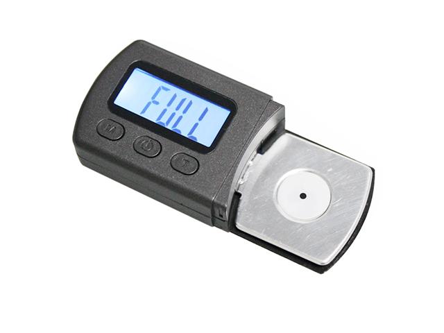

Ta en titt på dealxtreme.com Der får du samme digitale vekt som velrenomerte hifipushere selger for kr 890,- for under 100 lappen, dog uten fancy logo.

Er litt uenig med deg her TT. Det er stor forskjell på Dealextreme-modellen og modellen som er avbildet øverst. -Både i størrelse og kvalitet. Pickup-vekten fåes enkelte steder til kr. 690,-. Husk å få den nye utgaven med antimagnetisk måleplate i aluminium.

Project vekten er god nok til det meste,den andre som er avbildet lengre oppe her vet jeg ingenting om.:)

Hadde jeg kjøpt i dag så hadde jeg kjøpt en av disse. Mer robuste, bruker AAA batterier og best av alt; de måler nærmere tallerken og derfor mer korrekt enn nevnte i tråden.

Tilbakemeldinger på ebay-, dealextrememodellen har ikke vært spesielt gode. Det går primært på levetid.
Kr. 690,- for kvalitet synes jeg at utgjør småpenger i vinylsammenheng. Det er ikke noe å bruke mye tid å tenke på Nordheim. Kjøp noe som varer.
Skal du ha Rolls Roysen er det ORB sfm2 som gjelder.

Den gjør jobben helt perfekt. Har kontrollmålt med 1,3 og 5 gram lodd og den er så godt som helt nøyaktig innenfor +- 0,01 gram.
Har hatt min i litt over 2 år nå uten problemer.

^^Ingen problemer med nøyaktigheten av det den veier, det jeg mente er at den måler på et høyere punkt enn Ortofon og Clearaudio og måler derfor ca. 0,1 gr høyere enn disse. M.a.o. den måler vekta med en annen VTA på armen enn de andre to.

^ Kan tenkes at du er heldig med dine Frode, men mine hadde kort varighet. -Fra tre uker til halvannet år.

Kan bekrefte Hendriksens utsagn om unøyaktighet pga høyere målepunkt. Jeg har testet Ortofon DS-1 og dealextreme vektene mot hverandre og funnet avvik på rundt 20% og forklaringen ligger i et alt for høyt målepunkt på dealextreme vekta. Jeg eide begge, men ga bort dealextreme vekta siden den bare lå ubrukt i en skuff. Kjøpte min Ortofon vekt i Tyskland da jeg var innom en hifibutikk og de hadde den på lager. Mener jeg betalte rundt 1200for den, husker ikke nøyaktig. Har aldri hatt tull med den og den er veldig enkel i bruk. Lite batterier bruker den også om det er et poeng. Hvor mye det betyr og hvor nøyaktig man skal tilstrebe anbefalt VTF er en annen diskusjon. Er man happy med å justere inn sånn ca og ta resten på øret, funker sikkert dealextreme vekta greit nok den. Selv synes jeg det er greit å vite at det jeg leser av er nøyaktig. Så fintuner jeg på øret og kontrollmåler i etterkant.

Dette med VTA og feil måling kjøper jeg ikke. Jeg måler med Dealextreme uten plate og matte på tallerken og høyden (vinklen på armen) er tilnærmet lik som når jeg spiller av en plate med filtmatte på plass. Jeg har en eldre Technics og Shure vekt og de bekrefter også vekten. Ortofon sin har jeg dog ikke testet.

Hvis du ikke trodde på det med VTA Marley, hadde du vel ikke gjort så mye flid med å måle i samme høyde som med plate på? Eller? Kan man elliminere dette, vil jo selfølgelig dealextreme vekta gjøre jobben. Problemet er at det ikke er alle som tror på filtmatter og andre tykke platematter og må ta hensyn til dette i valg av vekt. Jeg tilhører denne gruppen..

Målte netopp med og uten matte. Måler en avik på 0.03 gram på min vekt.

Ble nysgjerrig på dette nå. For å "kødde" det til helt la jeg en CD plate på talerken (med matte) og vekten opp den. VTA er da helt på bærtur. Måler + 0.04 gram mere med CDen under kontra uten (2.34g mot 2.30g). Kan bare ikke forstå at det skal være mulig å få til en avik på 20% pga de extra 2-3mm Dealextreme vekten gir. Mener at billig vekten har en toleranse nøyaktighet på 0.01g, så noe avvik kan også ligge der.

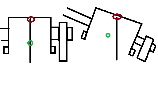

Hvor stort dette avviket blir handler om hvilken arm du har. Spesielt en del unipivotarmer gir langt større avvik enn de du skisserer. VPI JMW9 signature, som jeg har 5 års erfaring med ga noe i retning av 0,2 gram i avvik mellom korrekt høyde og med min eldre ProJect (lik den billige kinavekta) oppe på tallerkenen. Grunnen til dette er at Unipivoter som regel har tyngdepunktet langt under lagerpunktet. Dette er for å stabilisere armene, hvis de hadde hatt tyngdepunktet over lagerpunktet ville de ganske enkelt tippet over. Graham og muligens flere har løsninger i form av magnetisk stabilisering og denslags, noe som gjør at de ikke er avhengig av lavt tyngdepunkt.

Kjapp og forenklet skisse av en unipivot som min JMW 9 Signature for å illustrere. Den røde ringen viser lagerpunktet, den grønne tyngdepunktet i armen. Tyngdepunktet er lavere enn lagerpunktet for at armen skal balansere sideveis uten annen 'assistanse'. Når man senker armbasen vil man samtidig flytte tyngdepunktet lengre foran lagerpunktet som tegningen til høyre viser. Da øker stifttrykket.
Regaen har lagrene for vertikal bevegelse i høyde med senter av armrøret, og skulle nok være sånn noenlunde upåvirket. Min nye SME har lagrene i underkant av armrøret, og skulle gi motsatt effekt av VPI'en ved endring av VTA. Tanken til SME er at plasseringen av lagrene i høyde med plata gjør at overhenget ikke endrer seg (i alle fall minimalt) ved avspilling av bulkete plater, med mindre wow som resultat.
You win some, you lose some...
Et lite tillegg, forresten. Etter å ha tenkt meg om er jeg ikke sikker på om det er så ille stelt med SME med tanke på endringer i VTF ved justering av VTA/måling av VTF med vekta på tallerkenen. Motvekta på armen henger jo uansett ganske langt under både armrøret og lageret. Kanskje det kompenserer for at selve armrøret havner lenger bak ved senking av armbasen?
Jaja. Uansett. Det er en god ide å gjøre seg kjent med egen arm før man setter vekta på tallerkenen og tar målingene for god fisk. Jeg har målt i platehøyde av gammel vane. Kanskje det ikke er nødvendig, men feil er det uansett ikke.

VTF endrer seg vel ikke avhengig av hvilket oppheng armen har?
Neinei. Men hvordan endringer i VTA påvirker VTF henger sammen med hvor tyngdepunkt og lager er plassert i forhold til hverandre. :)
