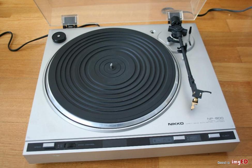

Fant en platespiller på el-returen i dag. En standard 80-talls sak. Nikko NP-800. DD med quartz lock. Plastic fantastic. Det som virker litt mer interessant er pickupen. Det er en pickering xv-15/625e. Stiften er knekt med den lille børsten i front er intakt.
Uansett - er det verdt å sjekke om det finnes stifter til denne pickupen, eller er det bare å sende hele greien tilbake til el-returen?
Illustrasjonsbilder av spiller og pickup under:
TT.

Ny stift koster ca kr 5-600,- , så hverken gull eller gråstein...

Pickering xv-15/625e med ny god stift er en virkelig god PU. Utrolig mye bedre enn AT95E.
Om resten av utstyret duger hadde jeg ikke nølt med å investere i denne stiften.

Når jeg skulle løsne pickupen fra tonearmkablene, gikk hele pickupen fra hverandre...huset og noen små bøyler falt rett av. Det var vel enden på sagaen. Uansett, takk til de som bidro med info :)

Du kan fint sette på ein annan pickup, slik at spelaren er brukandes. Billegaste alternativ er nok AT95, men det går godt an med andre også.
Ja, alternativet er faktisk en dyrere stift til Pickering, som nå er uaktuelt i praksis. Gi spilleren en rimelig AT så er det en grei begynnergrammofon.

Tipper PU var satt opp med originalt monteringskit, et par bøyler som gjør det mulig og montere kùn med skruer.
Disse faller gjerne av ved avmontering eller om pu sitter løst.
Ta endelig et bilde og vis oss!
Ikke kast den heller er du grei.
