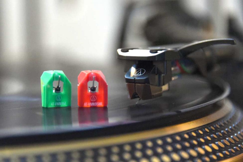

    Mens vi er i kjøpemodus her så kan disse rundetidene være verdt å merke seg:
    VM95 Series - Styli compatibility
    Every cartridge diamond stylus becomes worn after a period of play.
    Around 500 hours for a conical stylus, 300 hours for an Elliptical stylus, 1000 hours for a Microlinear stylus, and 800 hours for a Shibata stylus.

    Erstatningsnålene er ikke i avskrekkende prisklasser, og jeg ville vel neppe dødd av å overstige anbefalingene litt.

    Sant nok det Bjørn.H. Stusset spesielt på den korte estimerte levetiden på den elliptiske varianten. 300 timer. Godt den spiller svært bra ut av boksen og ikke trenger 50 timer innspilling. ;D

    Synes 300 timer høres lite ut, men antar at skal gå helt fint opp mot 400 timer. og kanskje mer. Blir litt sånn "best før" eller graden av slitasje vil variere med "mileage". Dette er produsentens garanti, men samtidig også kunne tjene litt penger reservedeler. Men nåla slites nok kjappere enn de andre profiler, men jeg ville som sagt ikke ta det for gitt at nåla slites så raskt, gitt at spilleren er i vater, pickupen har rett trykk på nåla (tracking force) riktig anti-skating justering, sporingsvinkel (tracking angle) er korrekt innstilt og ikke minst vridningsvinkelen (azimuth) på pickup/nåla.

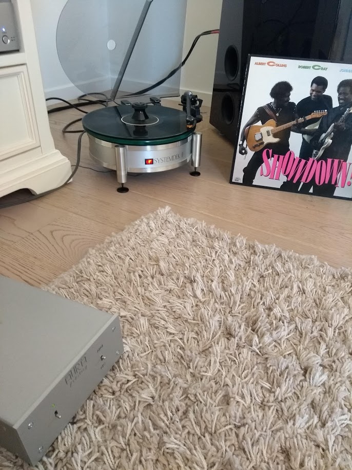

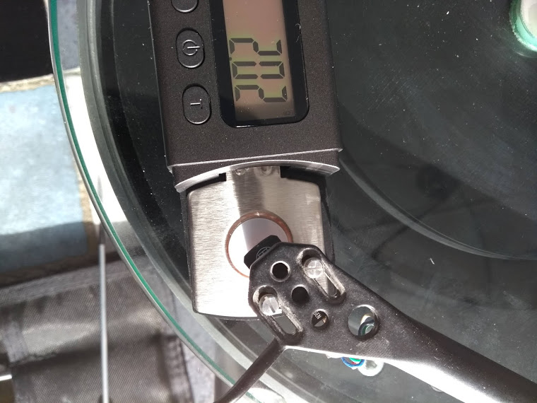

    Monterte og justerte inn en AT-VM95EN (elliptical nude) på en gammel Systemdek II (kakeboksen) med Rega RB300 arm i dag. Jeg eide den spilleren på 90-tallet, faktisk! :)
    Har latt meg forstå at EN-varianten er det minst gode kjøpet i denne serien, men for kr. 990,- ferdig levert, synes jeg den spiller fornuftig nok, selv som helt fersk. Skulle gjerne lastet opp noen bilder, men kompatibiliteten mellom Moto G5 mobil og MacBook Air er ikke all verden, for å si det forsiktig.

    Er det en ekte ultralett platestammer med fjær fra Systemdek mitt øye skuer ?
    Jovisst er det! :)
    Moro å få sin gamle platespiller innom på besøk noen små dager, sist den var her i huset hadde vi vel ikke rundet Y2K, en gang. Nå har den ny reim, ny justering, ny pickup og er tilbake hos en gammal kompis som skal begynne å bruke den igjen, i lag med sin velbrukte Sugden forsterker. Er så flott atte!
