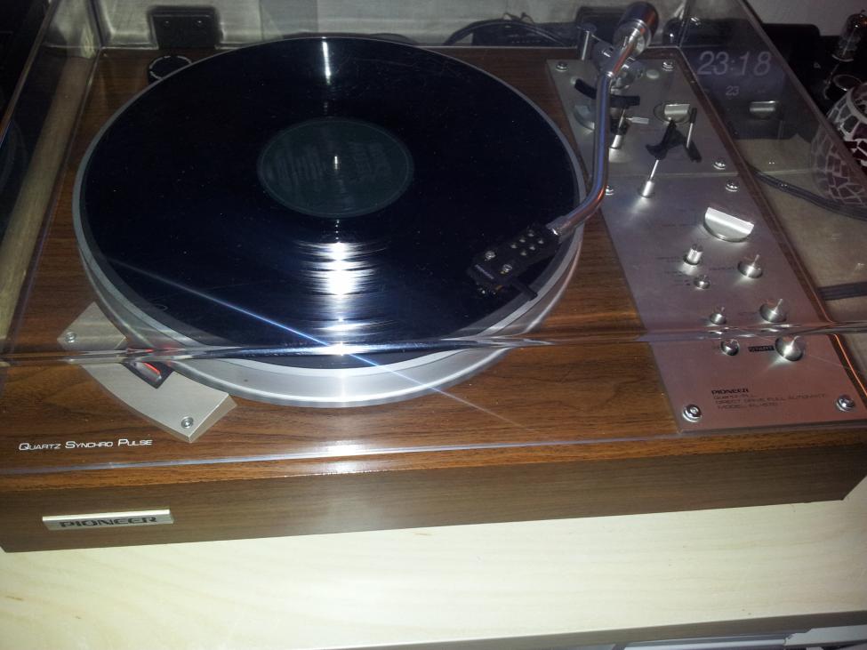

Har fått skaffet meg en meget pen PL-570. Hvilke PU-alternativer fungerer bra til denne? Det er originalarm som sitter på.

Hei, Auditor. På bildene over satt det en Stanton-sak (husker ikke betegnelsen). Det låt ikke bra for å si det forsiktig, antagelig var stiften bra slitt også.
