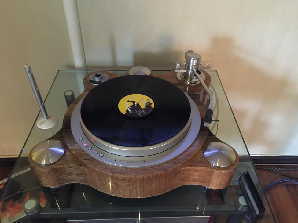

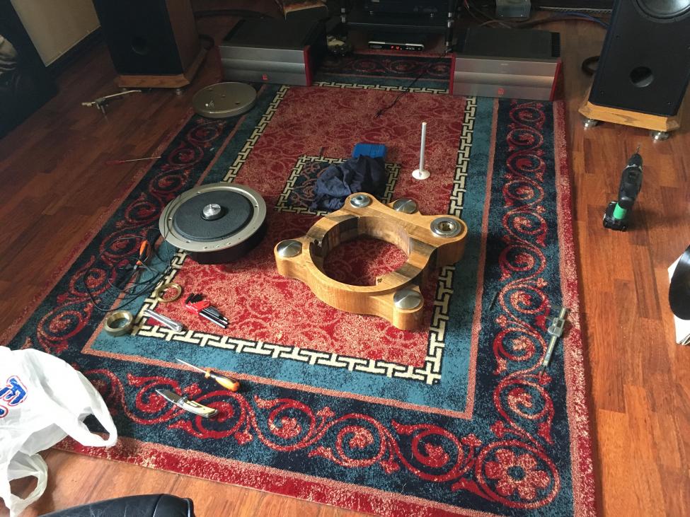

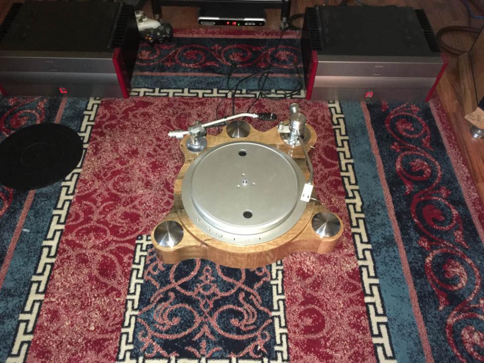

    Hullet til AT1010 armen hadde bare 1 mm klaring, dette var ikke nok.(ikke plass til kabelen)
    Demonterte alt og tok Plintet med ut på jobb, der er der en Søyleboremaskin
    med bord som er så stort at jeg fikk plass til alle tre Føttene på bordet. Boret opp til 26,4 nokk plass nå.

    Hvilke armer skal på?

    Den snurra ser veldig bra ut. Liker designet.
    Kan du skrive litt mer om hvordan føttene fungerer og er konstruert? Hvor har du fått tak i delene? Jeg blei ikke klok på det i innlegget på første side.
    KJ

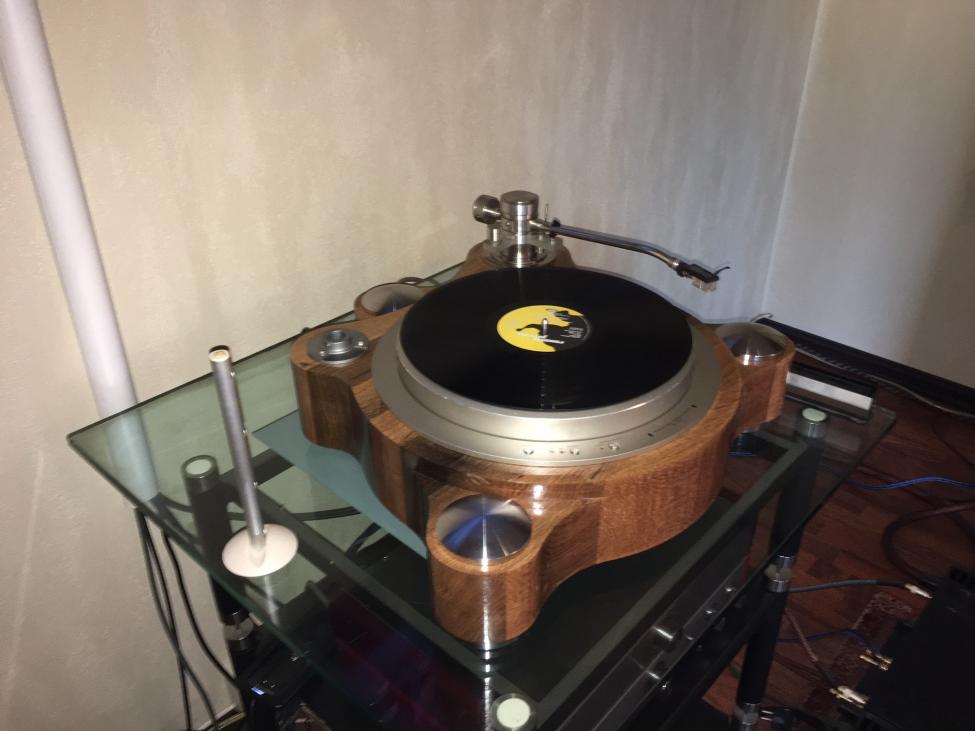

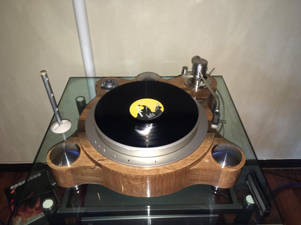

    Føttene og dekslene er laget på jobb
    Hylsene (på toppen av bilde) skrus fast under Plintet, de har M 24 utvendige gjenger.
    Føttene har hull med innvendig M 24 gjenger slik at jeg kan justere høyden. Under Føttene har jeg bare en O-ring til demping.
