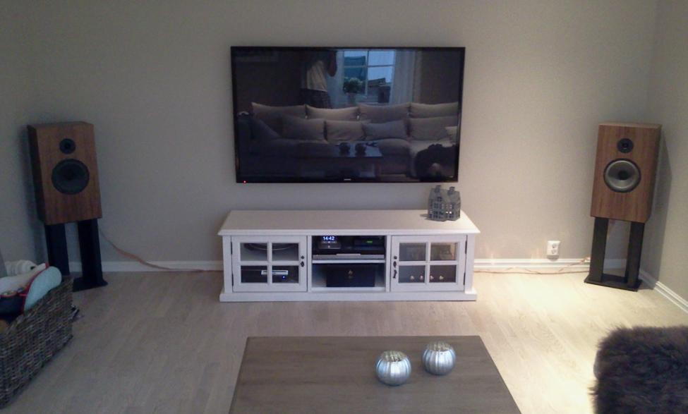

Hei.
Har anskaffet meg ett samsung 64" plasma tv og er meget fornøyd med det. Nå er det jo slik at plasma tv er har en liten "buzze", "summe" lyd når det er påslått og dette visste jeg jo også om før jeg kjøpte. Dette er så lavt att det ikke plager meg. Men så til spørsmålet .
Når jeg slår på stereoanlegget så går denne buzzelyden til høytallerene mine noe som igjen gjør den en del høyere. Dette er kun tilfelle når plasma tv er påslått. Jeg har prøvd med medfølgende "ferritter" uten at det gav noe som helst forskjell, både på tv og på forsterker til anlegget.
Nå er jo ikke dette noe stort problem da jeg har tv avslått når jeg hører musikk, men til film så har jeg jo tv og anlegg på :).
Jeg har prøvd å da ut signalkabler til forsterker uten at det var noe forskjell her, så jeg resonerer meg frem til att tv lager så mye støy til jord at anlegget plukker dette opp ?. Jeg er rimelig sikker på om jeg kjøper en ujordet padde ( noe jeg kommer til å gjøre senere idag ) og kobler anlegget til denne så forsvinner det. Men spørsmålet er om det finnes en bedre løsning, og om dette er så lurt ?

Hei,
nå har jeg gjort noe feilsøking her og resultatet var noe overaskende synes jeg da. Til KJ jeg har altiboks ( fiber tv ) og bor i egen enebolig som forøvrig ble bygget i fjor med tek 10 standard så alt eletrisk anlegg bør jo være tipp topp sånn til info.
Jeg prøvde å koble fra jord til forsterker og samme summing i høytallerene var der fortsatt. Deretter prøvde jeg 2 andre kurser med en lang kabel, kjøkken og entre. Og samme buzzing. Så min midlertidlige konklusjon er at denne støyen går gjennom "lufta" til forsterker som igjen formidler støyen ut til høytallerene. Da er det vel fint lite å gjøre med det ?. Eller ville en slik skilletrafo fortsatt ha noe å si ?. Forsterkeren er jo en rør konstruksjon som i tillegg er åpen ( AN oto phono se ) og den står ca 50-80 cm fra nedre del av tv.
Hadde vært greit å få det bekreftet at dette er mulig dog så kan jeg la det ligge, da det går an å leve med det til film selv om man skulle ønske det kunne fjernes :).

Dersom det er elektromagneisk støy i luften så avtar denne med fysisk avstand, den støyen kan også være ganske retningsbestemt. Prøv evt å flytte på komponentene slik at avstanden øker. Dersom det gir mindre støy så er det en bit av svaret.

Mange gode tips her. :) Men må nok desverre bare godta dette da som dere ser på bildet er det ikke mulig å flytte forsterekeren noe vekk. ( står nede til høyre ) . Å bygge kabinettet inn i kobber blir nok litt for mye tiltak.
Elektromagnetisk støy fra Plasma er visst ett utbredt problem etter litt googling. Hadde jeg visst dette før er jeg neimen ikke sikker på jeg hadde valgt det igjen. Men mye bilde for pengene er det jo uansett da.
Forslaget mitt var først og fremst ment som et eksperiment for avt å finne en sammenheng. Dersom det evt er en sammenheng kan du i ro og mak vurdere mere langsiktige tiltak.
