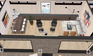

Vi bygger hus og vi skal ha et anlegg i stuen
Her er et bilde av stuen.. og tanken er at høyttalerene skal stå bak Eames stolene.
En av skjenkene skal bort og høyttalerene inn i mellom der.
Stuen er 5 x 9 m
Ser dere store problemer med lyd her..

Ut fra møbleringen, så vil den plasseringen bety at høyttalerne aldri spiller mot en eller annen lytteposisjon? Høyttalere bak møblementet funker skjelden bra.
Hvilke høyttalere er det du skal ha inn?

Stolene skal svinges rundt, slik at man lytter til høyttalerne. :)
+ stolene skal stå 2-3 m ifra høyttalerne.
Når vi tilpasser skjenkene vi begge høyttalerene få 70-50 cm hver mellom to stk.
Det blir ikke et anlegg hvor man lytter kritisk til alt.. det skal spille fint over stort område, slik det kan brukes til bakgrunnsmusikk, sammenkomster, men også kunne sitte 1-2 timer foran uten å bli sliten.
Høyttalere litt ukjent enda.. kjøkken er vist viktigere.... :)
