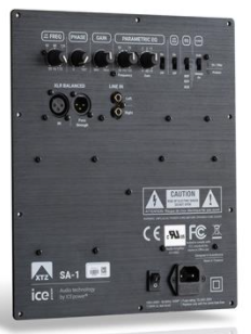

Denne valgte jeg XTZ SA -1 funker som ei kule og rett fram å sette opp. Den har forsterkermodul fra anerkjent produsent. Og den kan skaffes her hjemme. Fordel hvis krøll. Liker også at pængan havner her i bøgda......og ikke i verdens største land , utlandet.
XTZ Sub Amp SA-1 ICE Edge Plateforsterker - Audio Import AS (surround.no)

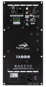

Den under her blei også utprøvd Hypex Fusion FA 501, må settes opp med PC. Og for meg var det et brukergrensesnitt fra helvete.... ! Men den får godt skussmål fra mange fornøyde der ute. Produsert av ikke ukjente Hypex !!! Den har også vifte, noe jeg er en smule allergisk mot. Men igjen det er meg det.... .

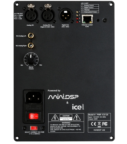

miniDSP har også noen feks:

Både XTZ SA -1 , Hypex FA501og den Minidsp pwr ICE har DSP i seg. Men brukergrensesnittet er forskjellig. De to siste settes opp med PC.

Har den fra XTZ selv, mulig jeg er blind eller hva det er som ikke har fått med meg at den har DSP innebyggd og ikke rotet med noen innstillinger på den. Det er noen brytere bak der, stort sett satt det meste til bypass og lar receiveren i hjemmekinoen ordne resten med sin innebyggde DSP.
Det er en litt interessant styring på den vifta. Den er signalavhengig, så den speeder ikke opp med mindre det er veldig kraftige signaler inn. Det betyr at man i de fleste applikasjoner ikke vil være i stand til å høre den.
