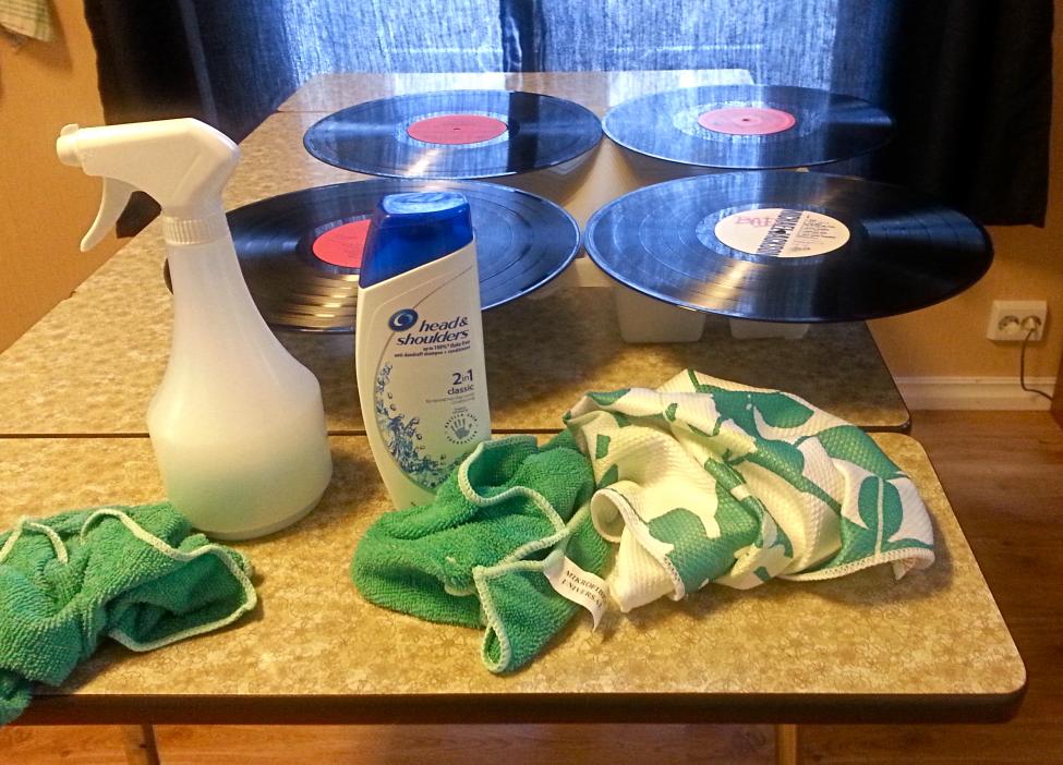

    Når jeg har vasket plater på denne måten har jeg tynnet ut ca 1:5 med "2in1" og vann i en sprayflaske.
    Jeg sprayer blandingen noenlunde jevnt over hele platen.
    Bruker så en fuktig myk klut og "bearbeider" flaten for å gi en vaskeeffekt.
    Skyller så av med lunkent vann i springen.
    Tørker av med en myk tørr klut før jeg legger platen til lufttørking.
    Klarer greit 30 plater på en time.

    Nå har jeg testa dette med noen plater. Hello Kitty var ikke å oppdrive, og de fleste produktene selges nå med sjampo og balsam i separate flasker. Men Head & Shoulders har en 2-i-1-blanding av sjampo og balsam som jeg har brukt, tynna ut med vann ca. 1:5 i ei sprayflaske.
    Hos meg er det ikke tvil om at dette har god effekt på skitne plater. Enkelte av de gamle platene jeg vaska framsto nesten som 'restaurerte' med et klarere, mer definert lydbilde der nye detaljer kom fram.
    Når det gjelder knitring, opplevde jeg ikke noen særlig effekt. Det var kanskje litt mindre knitring etter vask, men ikke noen radikal forbedring. Men kanskje Hello Kitty har en mer antistatisk balsamblanding enn Head & Shoulders?
    Uansett er dette en billig og enkel platevask som jeg tenker å fortsette med. Men jeg ser at jeg trenger et tørkestativ om jeg skal begynne å vaske et stort antall plater. Altså noe lignende som dette som passer til vinylplater:

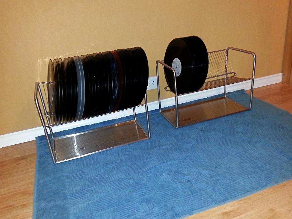

    Er det noen som veit om en type tørkestativ som passer til vinylplater? :)

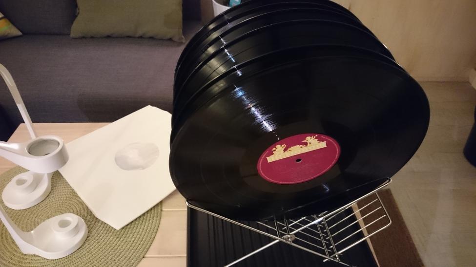

    Vis vedlegget 394923
    Vis vedlegget 394924
    Oppvasktørkestativ fra IKEA fungerer visst veldig fint også til nyvaska vinylplater :)

    Vis vedlegget 401315
    Takker for tipset!
    Blir en tur til ikea snart..
