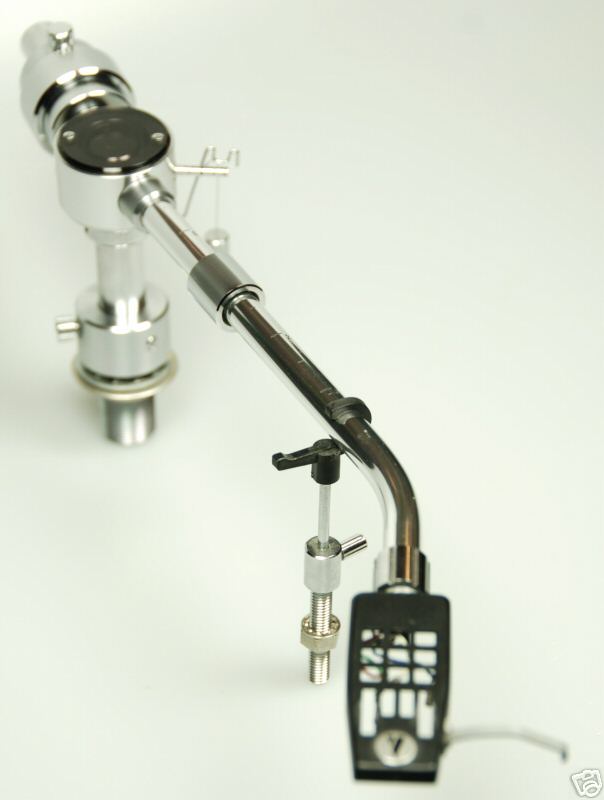

Leter du etter noe klassisk, vil disse være noen av de beste valg jeg kan komme på:
Zeta-armen er skapt for pick-ups med medium til noe lavere compliance. Armmasse er 16 gram. Den håndeter kun pick-ups opp til 11 gram vekt. Veier Ikedaen mer?
Det er en til salgs på Audiogon.
Helius Cyalene og mk II, samt Helius Orion kan utbalansere pu'er opp til 20 gram, men har armmasse tilpasset medium compliance pu's.
Micro Seiki MA 505 S takler pick-up vekt opp til 16 gram og medium til høyere compliance! Den har et armrør som gir relativt lav effektiv masse, - og dette kan kanskje være et problem, dersom compliance er lav i Ikeda pu'en. Ellers er dette en flott arm - om du kan finne en.
SME 3012 mk 1, mk II og R ser ut til å kunne være en god match, med armmasse (14g) passer den til noe lavere enn middels compliance pu's, og kan utbalansere pu's på over 18 gram! Disse er også kjent for å være gode armer - og gir i hvertfall vintage-looket ...
En Ikeda IT 407 Kunne vært tingen ... Dyrt! - Er av utseende og i data akkurat som for Fidelity Research FR66S.
Tidligere nevnte Fidelity Research er ekstreme når det gjelder lav compliance og tunge pick ups! Har stor effektiv armmasse og utbalanserer pu vekt over 30 gram! FR64fx viser seg å kunne brukes allikavel, selv om armmassen "kun" er 20 gram! Disse armene er som sagt ekstreme til tunge/lav compliance Pu'er ...
- Så, Tormod - vurder dataene på Ikeda'en i forhold til compliance. Her har du flere armer som har evne til å utbalansere den. En fordel er om kontravekten har såpass masse at den ikke MÅ helt i bakre stilling for å utbalansere pu ..
Avhengig av compliance i Ikedaen vil min anbefaling derfor være en av disse:
- Hvis omkring medium (og noe laver enn) compliance: Helius Cyalene eller Orion.
- Hvis lav compliance: Fidelity Research (type avhengig av hvor lav compliance).
Ellers er det platespiller til deg her:
http://cgi.ebay.com/ws/eBayISAPI.dll?ViewItem&ssPageName=STRK:MEBTOX:IT&item=120201187494&_trksid=p3984.cTODAY.m238.lVI
Har jeg vært snill gutt nå, eller ;-)
Lykke til videre!
