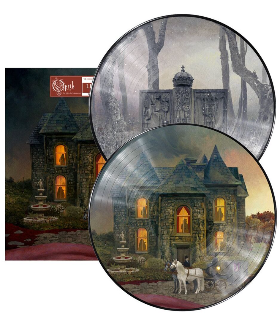

Hei.
Har en Technics SL-Q2 som returnerer uten å løfte armen når plata er ferdig.
Og det med en hjerteskjærende lyd! :eek:
Dette gjelder bare på en 180 grams picture-disc. Er helt fin på vanlig vinyl.
Skulle gjerne spilt den fordi den er så fet på alle andre måter.
Er dette et kjent problem?

Din picture-disc er nok en lille smule tykkere end alm. LP.
Prøv og juster liften, så den løfter armen 2-3 mm højere, når den er løftet :)

Ja, den er jo en del tykkere. Sant det. Skal se om jeg finner ut hvordan man justerer armen høyere. Takk for tips! :)
