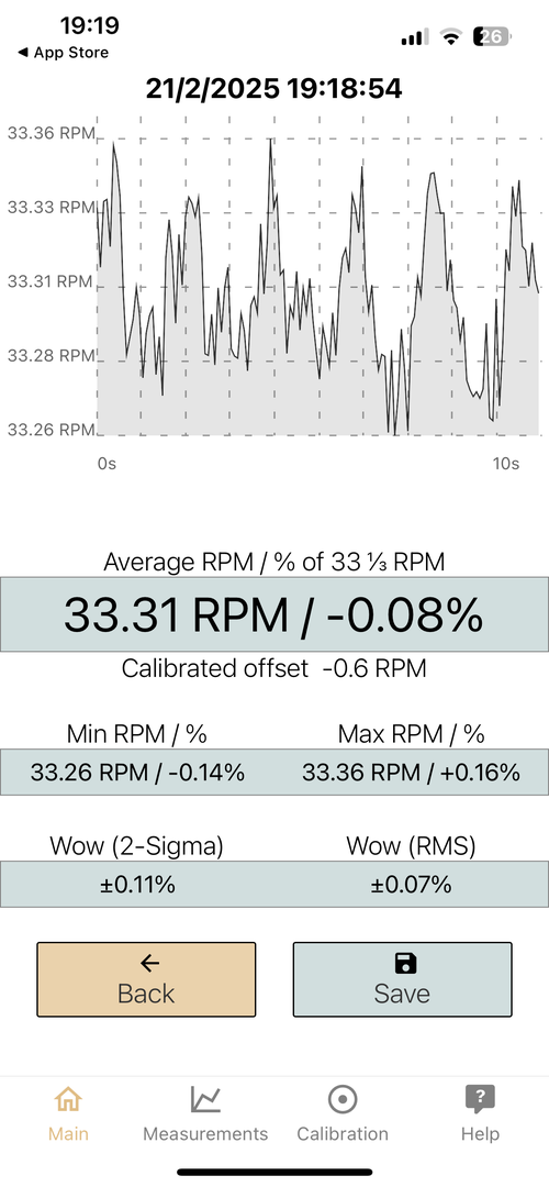

    Problemet er underleverandørene av belter. Fremers siste test av Gyro SE tyder på at Michell har fått orden på beltekvaliteten,, wow og Flutter var bedre enn Technics 1200G. Jeg har for mange «nye« dårlige belter fra Michell , andre alternative leverandører er håpløst dårlige… venter til OHC får inn nytt parti av Michell 2024 årgang.
    PS, zalo bruker jeg ikke, kun rent vann og deretter talkum på beltet.Etter gårsdagens service.holder en mnd eller 2. Hadde variasjonen vært dobbelt så høy hadde jeg nok
    ikke hørt det på musikk faktisk. Men jeg hører mest på pink noise og test toner og da er det merkbart….
