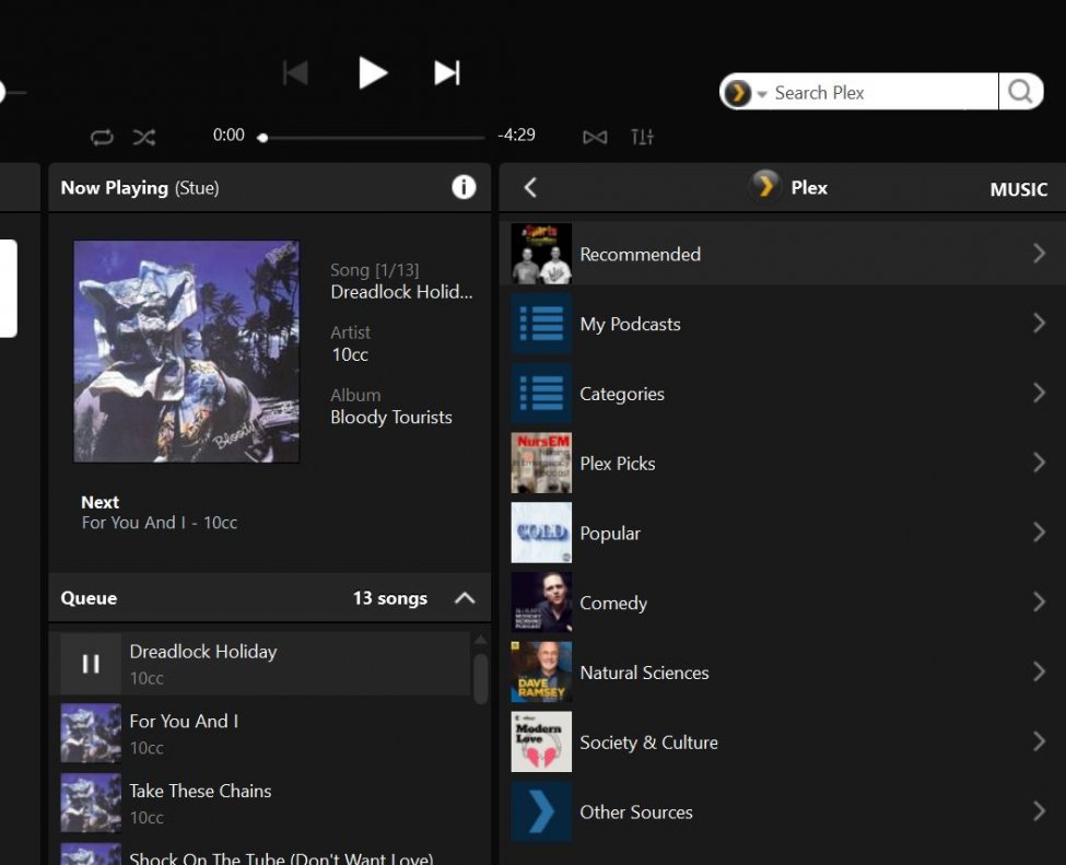

KAn du forklarer nærmere finner bare podcast og annen kommersiell drit når jeg åpner Plex i Sonos
og nå har Plex scannet musikkfolderen min med 65k sanger i 24 timer uten å bli ferdig...hvor lang tid skal det ta?
også funker ikke mobil appen, den finner ikke PC/hardisk filer og sier PC ikke er online men det er den, "loading error".
Valgbare kilder er bare news/shows/podcas/Tidal mne hvor er kilden mine dvs PV filene, det dukker opp sporadisk i menuen, for så å blir borte. har resinttalerte mobilappen 3 ganger men detb blir bare vørre og værre
og Tidal da, den sier man kan bruke det,men mobilappen syne sike ha noen funksjon for å finne eller laste tidal... på PC appen får jeg bare Tidal, men ikke filene mine
komplett forvirring her...

Hei,
beklager det har tatt tid for å se spørsmålet. Det har vært travelt med thanksgiving etc.
Det er en stund siden jeg satte dette opp selv så husken er nok ikke helt stødig. Unnskyld hvis kommetarene er selvfølgelige:
* Plex skal skanne filene før det skal fungere. Det kan ta lang tid, men du skal kunne se status på Plex-server hjemmesiden din
* Sett opp remote access i Plex
* Sett opp Plex som en service i Sonos (det er noen krav om en ny router, men er den du har nyere enn 3-5 år skal det være dekket
* Alt skal deretter skje i Sonos-appen, mao ingen spilling etc i Plex app.
Ser ut som om alt fungerer, men at det tar tid å skanne.
Vis vedlegget 561966
Hm gratis men ikke uten innsats for å få det til å virke. takknemlig for tips
og nå plustelig så kommer tidal inn men , spiller bare korte automatsike utsnitt, skal man ikke spille sin egen Tidal fra Plex
fårr bare Tidal "forhåndsvisning"
---" Desktopxxx er ike tilgjengelig akkurat nå" Verfiser at you have network connection and the server is running Visst faen er jeg på nettverket og plex og pc igang..
...77 server not responding7777
en dataamøbe gir opp og setter på en LP
