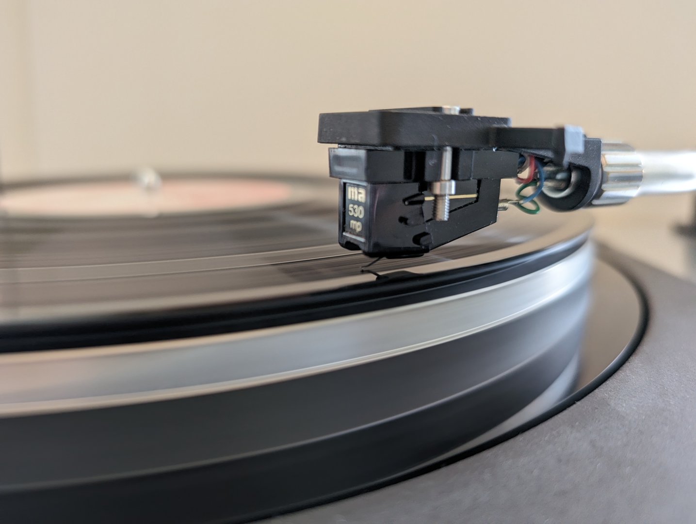

    Funnet fram en artig sak som ikke ses så ofte lenger. Har fått lite eller ingen spilletid de siste 15 år, men det skal det gjøres noe med nå.
    Micro Acoustics 530mp med beryllium nålefane, en linecontakt som vist nok skal ligne på cutting utstyret fra masteren, og en type "Electret condenser" som jeg ikke har lest meg opp på.
    Vis vedlegget 1019256
    Vis vedlegget 1019257
    Steen
    Cool sak , hva er out put ? Den er vel ikke å få tak i den lenger heller ?
