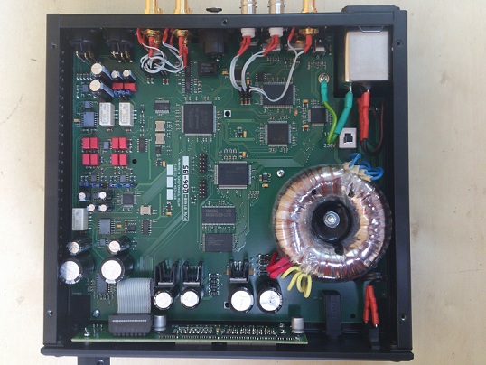

En passende illustrasjon på følsomt utstyr (med innebygget sensitivitet for nettstøy):
