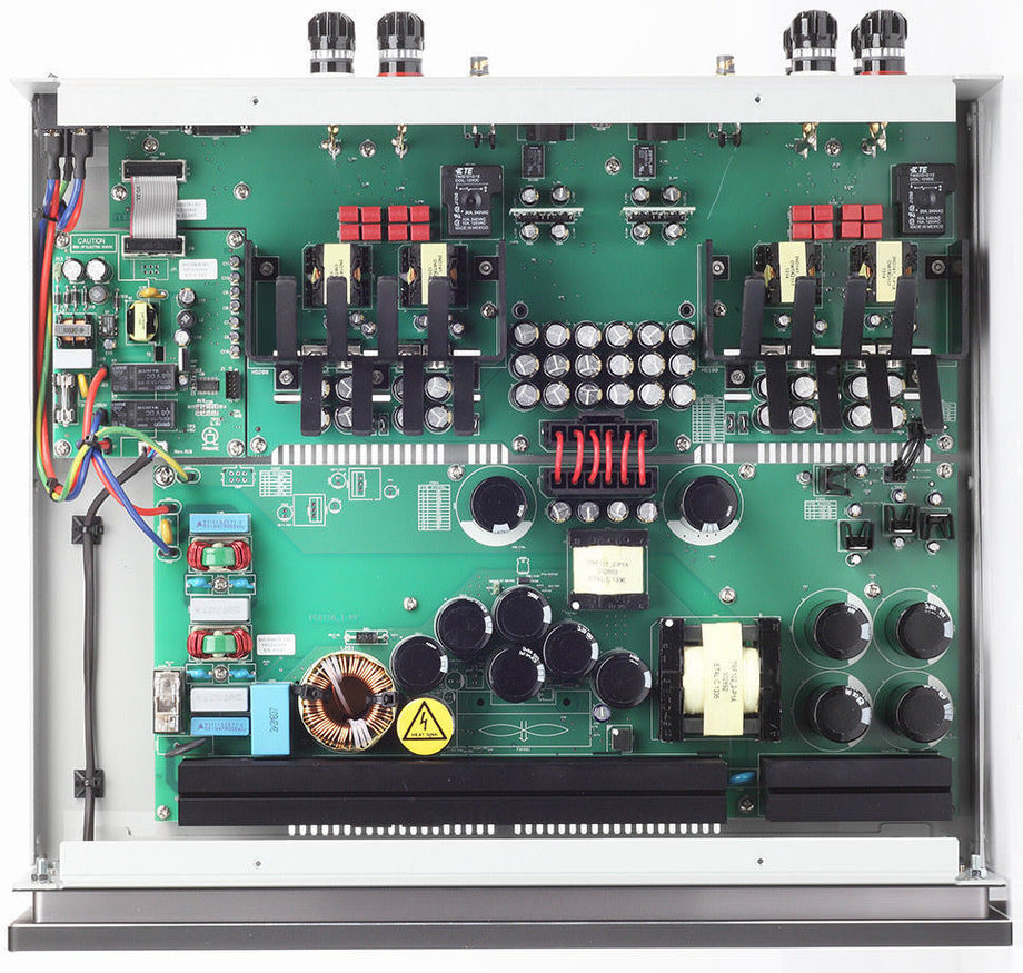

    Hvor mye veier primare a60 ca. ?
    Den veier 16 kg men hvorfor lurte du på det , dette er effektforsterker som klarer og drive det som er av høyttalere.
    Det er jo like stor strømforsyning som i iPhone 4s
    Strøm forsyningen i a 60 er :
    • Designed and built in Sweden
    • Fully balanced signal transmission
    • UFPD technology with 4 output models (2 for each channel) in balanced configuration.
    • Heavy Switch mode power supplies (2600VA peak)
    • Excellent 1% MELF resistors
    • Multi-layer Board (4) for very short signal paths, optimum grounding and best performance
    • Fully protected (In case of DC or overheating is indicated, the A60 will mute the loudspeaker output)
    • Custom made heat-sinks for best signal path and performance (direct mount on the PCB board)
    • High grade WBT nextgen Speaker connectors (two pairs)
    • High grade WBT nextgen RCA sockets
    • Neutrik XLR connections
    • Van Den Hul SCS12 Cable (for internal speaker connection)
    • Unbalanced input signal will be transformed to balanced
    • Discrete regulated power supply for the input stage
    • Heavy-duty chassis with aluminium front panel (15mm)
    • Integrated LOGO, standby/power button.
    • RS232, trigger in/out
    Product specification A60
    • Output power:
    • 2x250W 8 ohm (both channels driven), max 610W
    • 2x500W 4 ohm (both channels driven), max 1230W
    • THD+N: <0.02% (1kHz 250W 8 ohm); <0.002 (10W 8 ohm)
    • Signal to Noise: 20-20kHz unweighted –105dBV
    • Gain: 26dB Unbalanced, 20dB balanced
    • Power Consumption Standby: 0.5W; Operate: max 32W
    • Dimensions (WxDxH) 430 x 385 x 142mm
    Hej. hvis du tenker att jo mer vekt jo bedre låter det så er den historien borte siden klass D kom till verden.
    nå skall vi tenke miljö. Grön el spare så mye vi kan osv.
    det som er litt göy med A60 og PRe 60 er att de veier ikke mye. durer ikke. er ikke noe varme fra dem. det er ikke så lyset blinker når man slår på A60
    de bare står der og ser fine ut. samtigit som de levererer ett for meg, meget bra lyd.
    Neida, strømforsyning på 2600VA peak. Tenkte kanskje det da ble en forsterkervekt på rundt 20kg. Primare er seriøs hifi det. Skaper arbeidsplasser. Diskusjoner. Bare fleipa, "a joke" med iPhone 4s.
