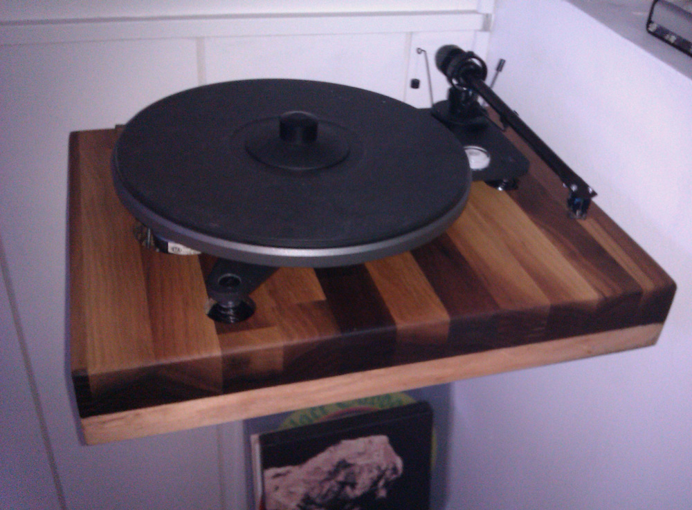

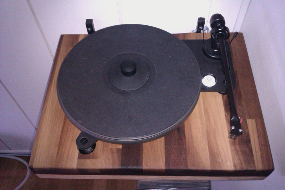

jeg har en pro-ject 6 jeg har mekket litt på de siste dagene.
Jeg fikk spilleren i sin tid da jeg jobbbet på en Hi-Fi sjappe. Posten hadde voldtatt pakken, så spiller ble ødelagt og derfor kondemnert i butikkens systemer. Som en wannabe DIY forbarmet jeg meg selvsagt over denne stakkars platespilleren og forbannet meg på at den ikke hadde sett sine siste dager.
Lokk var knust, spindel på motor var bøyd, plastdeksel over motor var knust og MDF platen i plintet var skadet ett par plasser.
Fikk rettet ut spindel så godt som det lot seg gjøre, men det er ennå tendenser til kast i motor. reima tar opp mesteparten av kastet virker det som, men litt kast forplanter seg videre i det opphengte chassiet endog. I tillegg lager motor endel egenlyd iom at den er skadet. Skal lage ett gummioppheng til motoren, slik at denne står spent mellom o-ringer slik at den er uten kontakt med basen som idag.
Basen på platespiller har jeg fikset de siste 2 dager. Har skjært ut en massiv 40mm eikeplate, limt og skrudd denne fast opp den orginale basen. Det opphengte chassiet er nå senket lengre ned i eikeplata enn det orginalt var i MDF basen, dette av estetiske hensyn.
men... Jeg irriterer meg værre over motoren og vil bytte ut denne. I denne sammenheng lurer jeg på om noen av forumets eminente medlemmer har snøring på Pro-Ject motorer?? Pro-ject 6 har en 230v motor, uten ekstern strømforsyning. Det er dog en kondensator og motstand loddet til motoren på selve platespilleren. Dette er motoren som står på idag: http://www.henleydesigns.co.uk/product.asp?shop=0&ProductID=593
Det jeg lurer på er hvilken motor jeg skal benytte for å kunne sette på en ekstern strømforsyning og hastighetskontroll ala speedbox? er det denne 16v motoren?? : http://www.henleydesigns.co.uk/product.asp?shop=0&ProductID=599
siste spørsmål i denne sammenheng vil da være om jeg bruker samme pulley som står på min 230v motor nå? eller om jeg trenger ett nytt plley for å bruke sammen med speedbox, da denne jo styrer hastigheten og jeg ikke lengre trenger endre posisjon av reimen på pulley...
