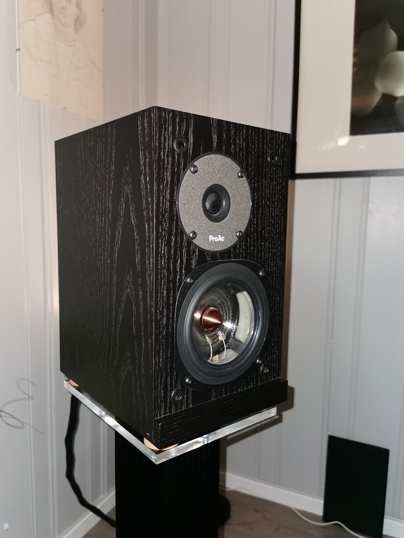

    10 år går fort.
    Jeg kjøpte og solgte flere par proac response 1sc. Det var noe med den høyttaleren som satte seg fast.
    Den var så perfekt i mindre rom at det ble litt kjedelig. Så ble de solgt. Så angret jeg meg osv osv.
    I mellomtiden har jeg hatt mange andre proac men ikke 1sc.
    Lyden av disse har jeg ikke glemt.
    Så derfor står det et par 1sc i stua og spiller nå.
    Like bra om ikke bedre en jeg husker.
    Disse kjøpte jeg i uåpnet eske for ca 9 år siden. Solgte de året etter dvs for 8 år siden. Nøyaktig det samme paret. Nesten ikke brukt. Han jeg solgte til hadde litt for mange anlegg.
    Jeg har et par rimelig nye proac Dt8s. Men så flyttet jeg til en mini leilighet og fikk stue på 14 kvm. Da ble de litt i mektigste laget. De trives best på 25 til 40 kvm.
    1sc passer som hånd i hanske her.
    Magisk rett og slett magisk.

    Har et par av disse stående i boden, har liksom aldri fått de til. Men har ikke ville kvitte meg med de.
    Har forstått at de er veldig kresne på stativ, kabler etc.
    Vet ikke om det er noe du kan dele dine erfaringer her.
    666
    29.09.2013
    2.520
    6.289
    Det går fint. De fortjener et liv ut av boden. Minimum 90 cm ut fra vegg og 1 meter fra sidevegger. Så en skikkelig bra forsterker. Ikke nødvendigvis en dyr en. Match er viktig.
    Så må man innse 1sc sine begrensninger. De blåser ikke maling av veggen og bassen er ikke noe 20hz monster (heldigvis)
    Men det de gjør gjør de veldig bra.
    Får du ikke lov eller ikke kan, vil sette de der de spiller best ja da er løpet kjørt.
    Så derfor er kanskje ikke en høyttaler for alle.
    Lykke til og ta vare på de smykkene.

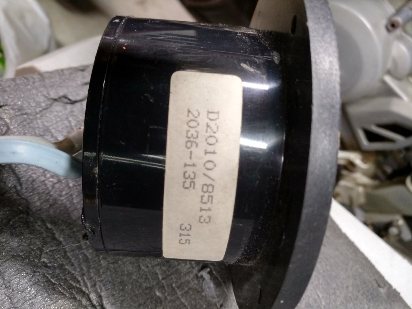

    Hjelp...dro på ferie og kom hjem til en Proac CC1 senter med død diskant...ikke en lyd i denne, kun i mellomtone elementene. Min sønn har hatt party og spilt masse hip hop og Spotify...dette tålte tydeligvis ikke diskanten. Noen som vet om det kan skaffes nytt element til denne...ellers må jeg se meg om etter en ny senter😥
    janghell
    29.12.2002
    687
    356
    Hvis du ikke får tak i 8513, så har jeg to stk 8512 liggende. Nesten samme diskant( samme membran og spole). Uten filten på fronten og sikkert noen andre forskjeller også? Men uansett bedre en ingen diskant.
    eral
    08.10.2014
    243
    381
    Son
    Takk for tips🤗 D2010 ser ut til å være helt identisk med den som sitter i min CC1 senter👍 Prøver å bestille på nett..

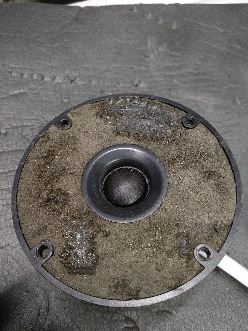

    Fant ett element i garasjen som jeg har brukt tidligere til en diy proac senter. Skum/filt belegget på front platen holder på å gå i oppløsning men ellers så skal det være bra. Dette kan du få gratis hvis du vil ha det. IMG_20210724_122452.jpg IMG_20210724_122521.jpg
    eral
    08.10.2014
    243
    381
    Son
    Fant ett element i garasjen som jeg har brukt tidligere til en diy proac senter. Skum/filt belegget på front platen holder på å gå i oppløsning men ellers så skal det være bra. Dette kan du få gratis hvis du vil ha det. Vis vedlegget 736143 Vis vedlegget 736144
    Hei, da var da veldig snilt av deg :) ja vil gjerne ha dette elementet av deg hvis det er ok, filt belegget på den jeg har i dag er også gått i oppløsning men gjør ikke noe siden jeg har grill/deksel i forkant. Hvis du kan sende i posten til meg så vipser deg deg beløp for porto ++.
