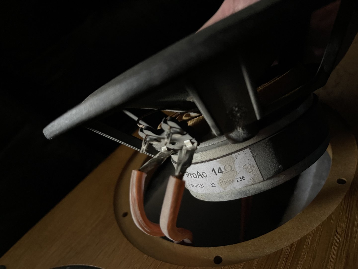

    Ok, takk for info og utfyllende hjelp. Skal prøve meg frem litt, mener jeg har et målemeter liggende. Hva gjør jeg om jeg finner defekt, bytte element? Og produseres tilsvarende i dag?
    Haugenial
    07.10.2008
    697
    208
    Da så det sånn ut, kablene er loddet fast går ut i fra at jeg må løsne disse for å få et resultat? Det er ingen skrapelyder i noen element ved dytting på de
    Haugenial
    07.10.2008
    697
    208
    Som en liten oppdatering av problemet så oppdaget jeg at ene skoen til høyttaler kabelen (til diskant, biwire) datt av når jeg skulle koble til (disse har jeg en gang i tiden montert selv, tydeligvis ikke bra nok, store kraftige og tunge kabler så regner med tyngdekraften har spilt sin rolle i tillegg her), fikk dette i orden og greide ikke å fremprovosere noen som helst ulyd uansett hvor mye jeg dro på og hva som ble spilt.. Så da antar jeg at alt er ok (bank i bordet). I mellomtiden fikk jeg sjekket tilgjengeligheten på elementer og ProAc har godt lager tom Respons 3.8, betryggende om noe skulle skje. Koster ca +/- 5000,- pr driver.
    Ledninger bør loddes (med sølvtinn) til elementene.

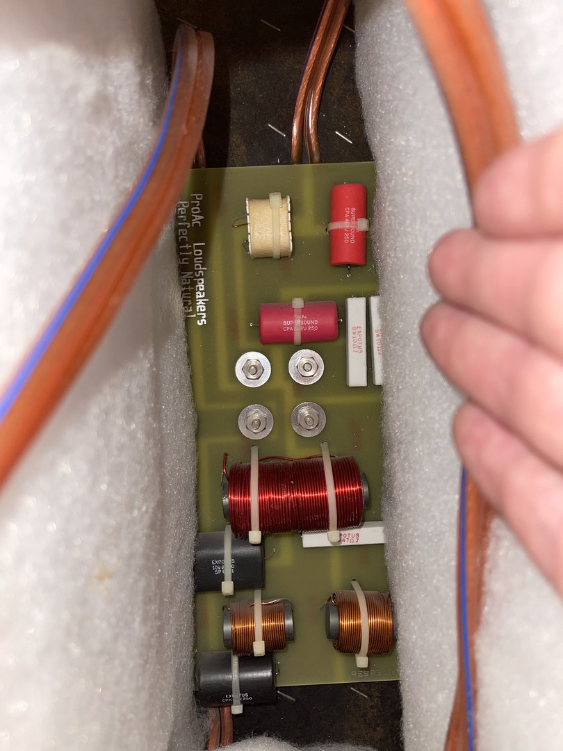

    Haugenial
    07.10.2008
    697
    208
    Har nå funnet frem delefilter et og de ser jo som nytt ut.. Har jo ingen greie på det men om noen kondensatorer hadde vert kortsluttet hadde det vert synlig eller må det måles?

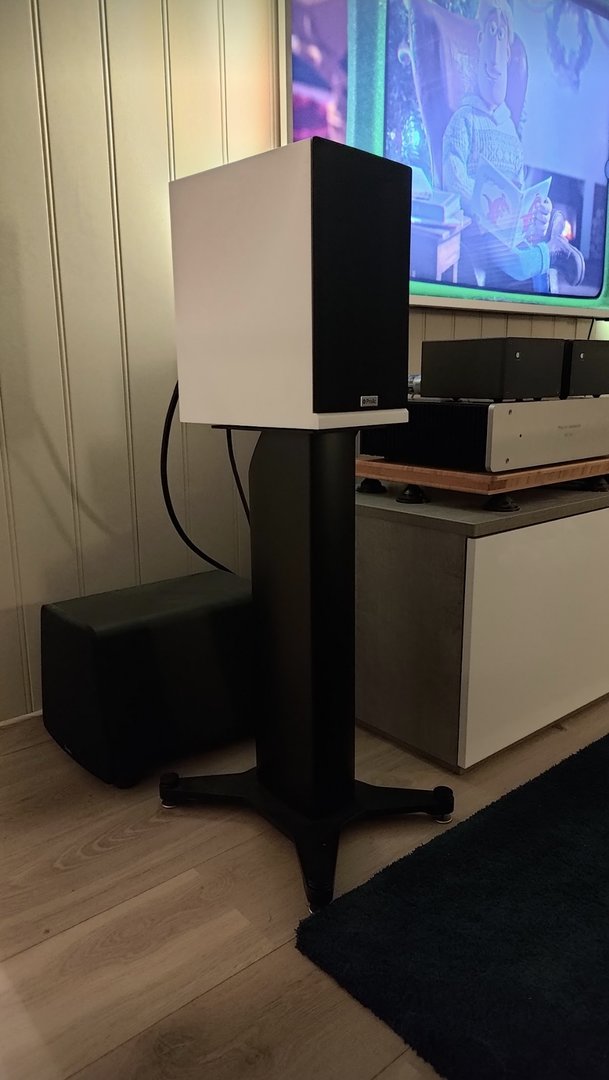

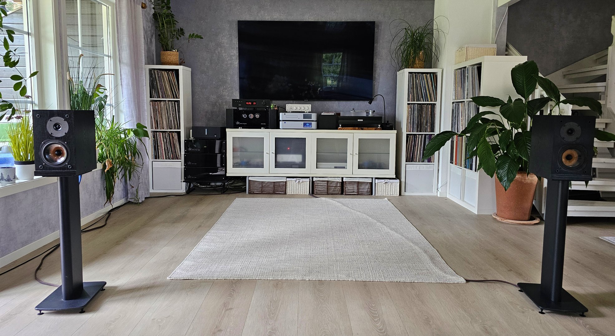

    Når jeg hadde Proac DB1(som jeg ofte savner da det er noe magisk med proac) så kjørte jeg de sammen med 2stk Goldenear Forcefield 3.
    Plasserte de slik som på bildet bak stativene.
    Delte på 55-60hz og det var meget sømløst og fint når man hadde volummatchet det hele.
    Har nå byttet til JL audio subber og selger disse goldenear sakene. Men ser jeg deler jl audio på samme plass nå med mine egglestonworks nico evo.
    Rommet og de noder å topper man har spiller også inn på hvor man deler er min erfaring.. :)
