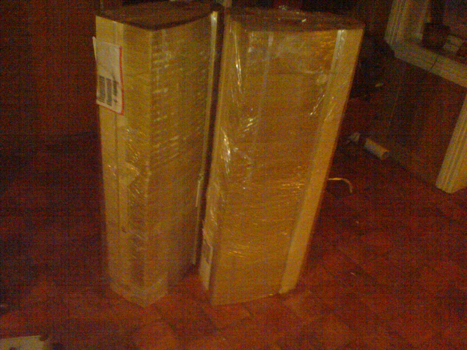

    Da er delene på vei ;D
    Kommer vel på mandag vil jeg tro.

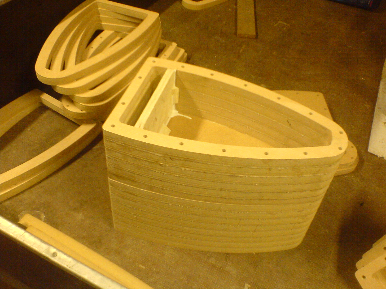

    Da er det meterielle i hus ;D
    Men et dilamma har dukka opp:
    Hadde orginalt tenkt 2 8" i hvert sitt kammer i ELF, dette ser ut til å gå bort, fordi et kammer er ferdig fra selger, og det blir rett å slett for stort i forhold til materialer jeg har.
    Jeg kan 1: Kappe høl i den øverste plata, og lage ett stort kammer til de to 8"erne. Volum bestemmes av hvor mye materialer jeg har, resten fikses med EQ.
    2: Jeg velger bort to 8" og går for én i bassrefleks.
    nr to er vel dårligst bassmessig, men så mye enklere, og dætta er mitt første prosjekt..

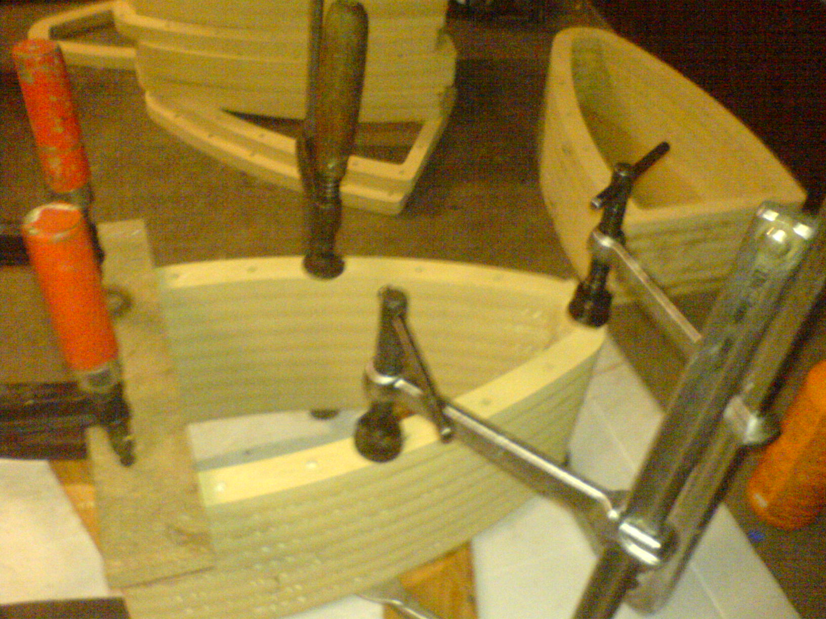

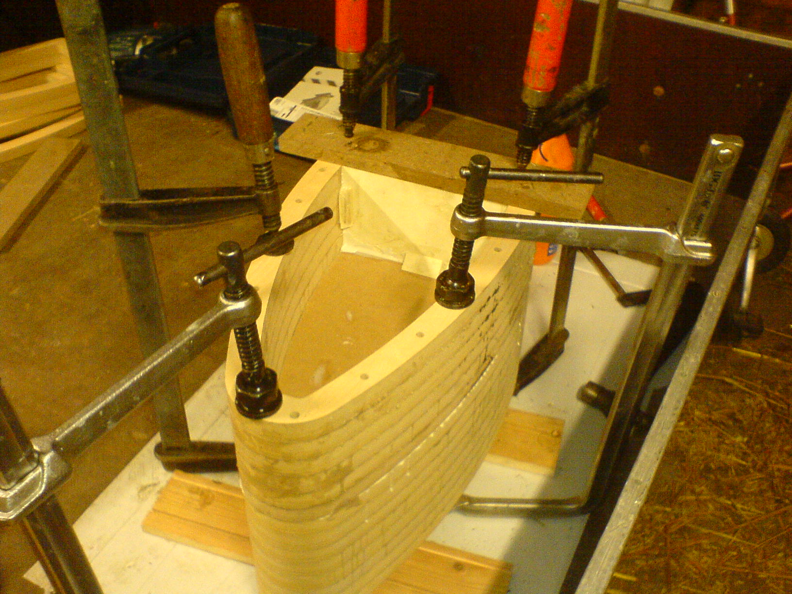

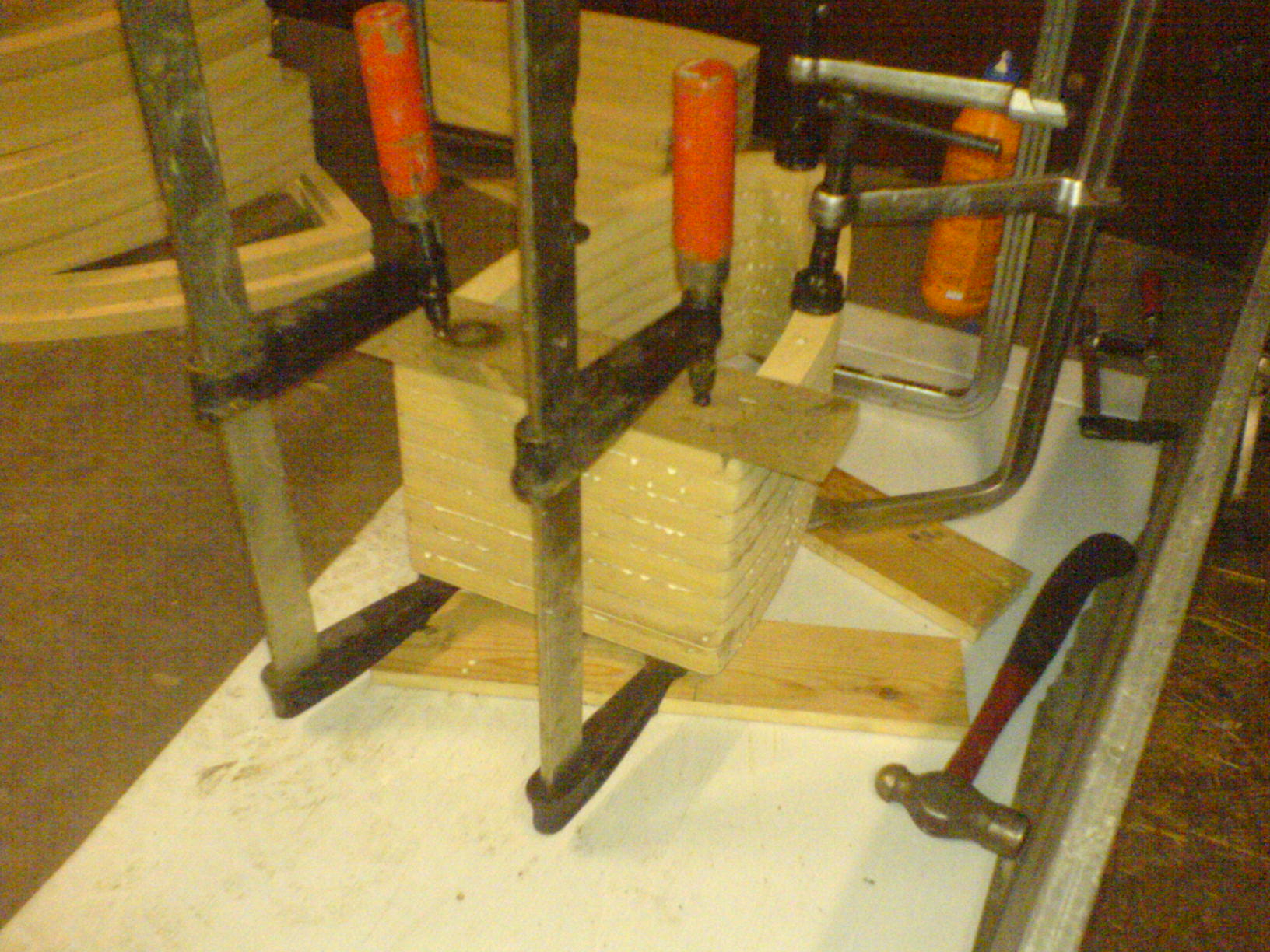

    Har nesten ikke hatt tid i dag, men måtte lime litt ;D

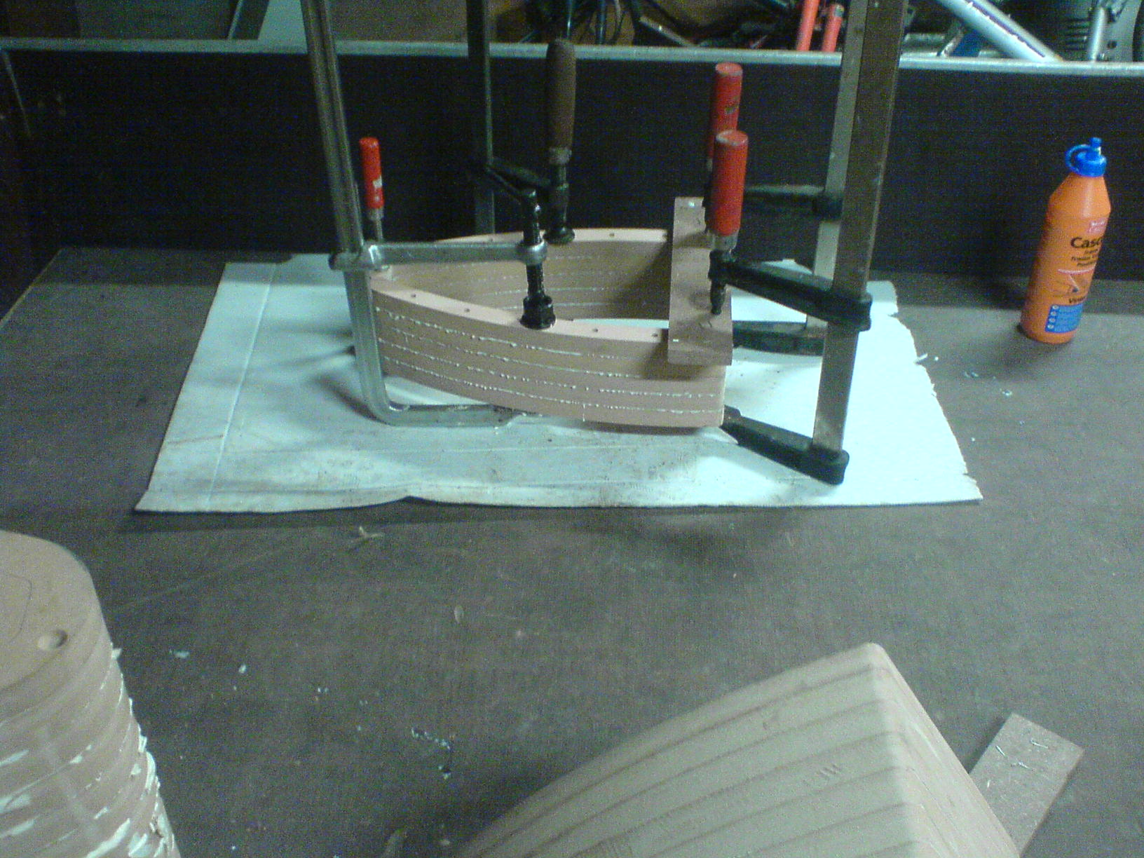

    Har limt mer i dag.
    Kammer for mellomtone og diskant er limt sammen pluss at diskant har fått et lite kammer. Det store skal fylles med sand.
    Kan rapportere om at dette ser ut til å bli stivt ;D

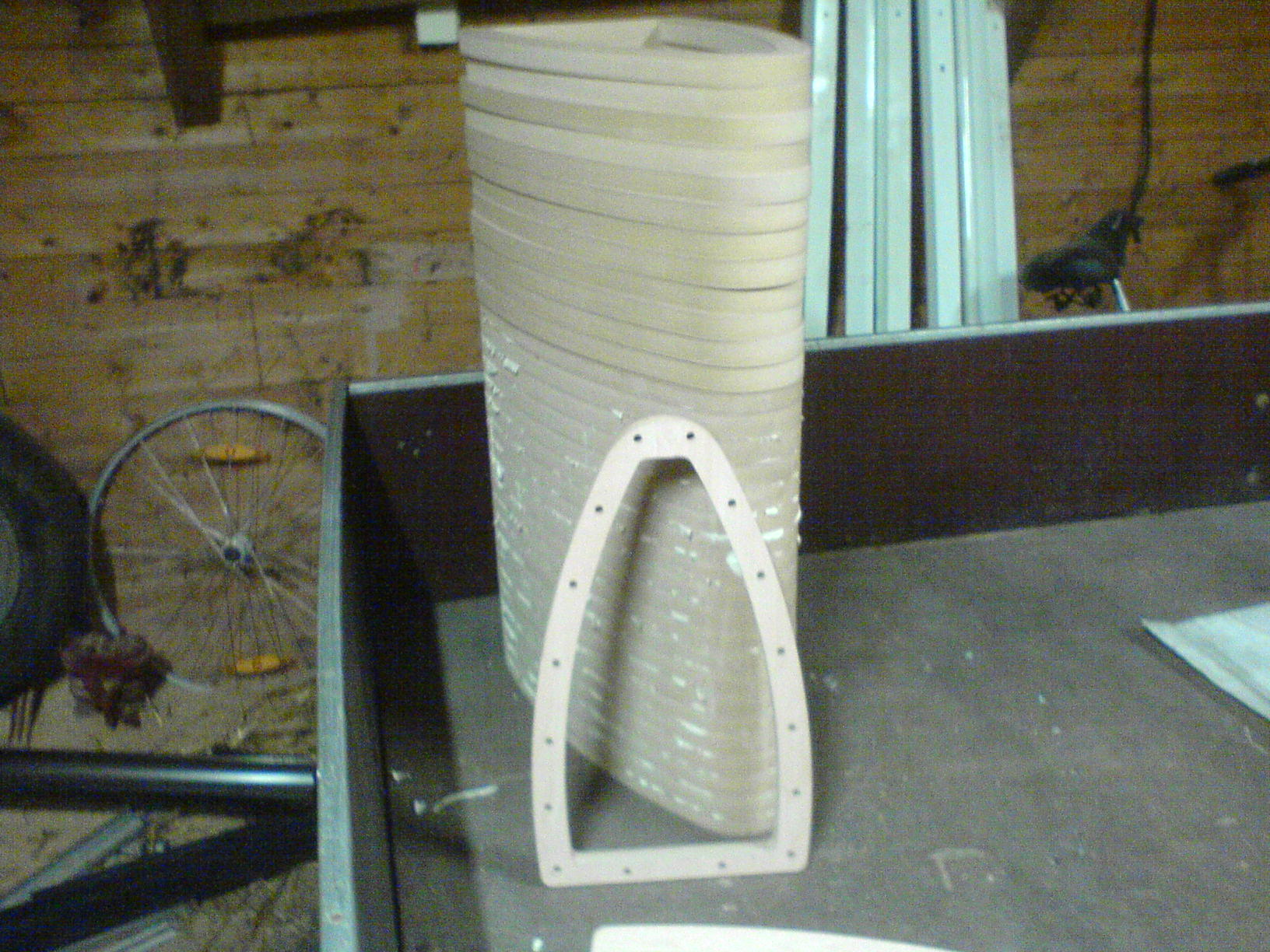

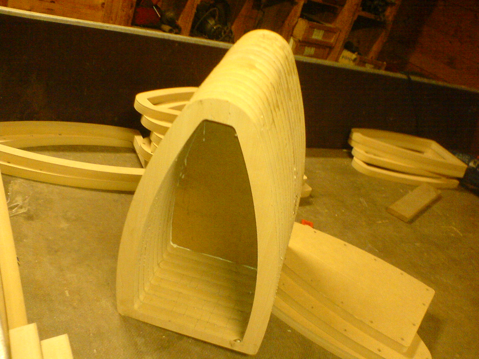

    Tingenes tilstand er meget lovende ;D
    Alle delene er limt sammen, bortsett fra topper o.l., men det hadde jeg tenkt å ta til slutt, noe som gjør jobben min enklere.
    I tilegg til dette har verdens hyggeligste fyr tilbundt seg å lage fronter til meg i heltre ;D Ask!
    I tilegg til at frontbaffel blir betydelig stivere, kommer det til å bli mye penere! :D God jul til meg hvertfall...!
    Skal ut nå, å få sammen basskassene, er to store deler som skal limes sammen, så begynner moroa!

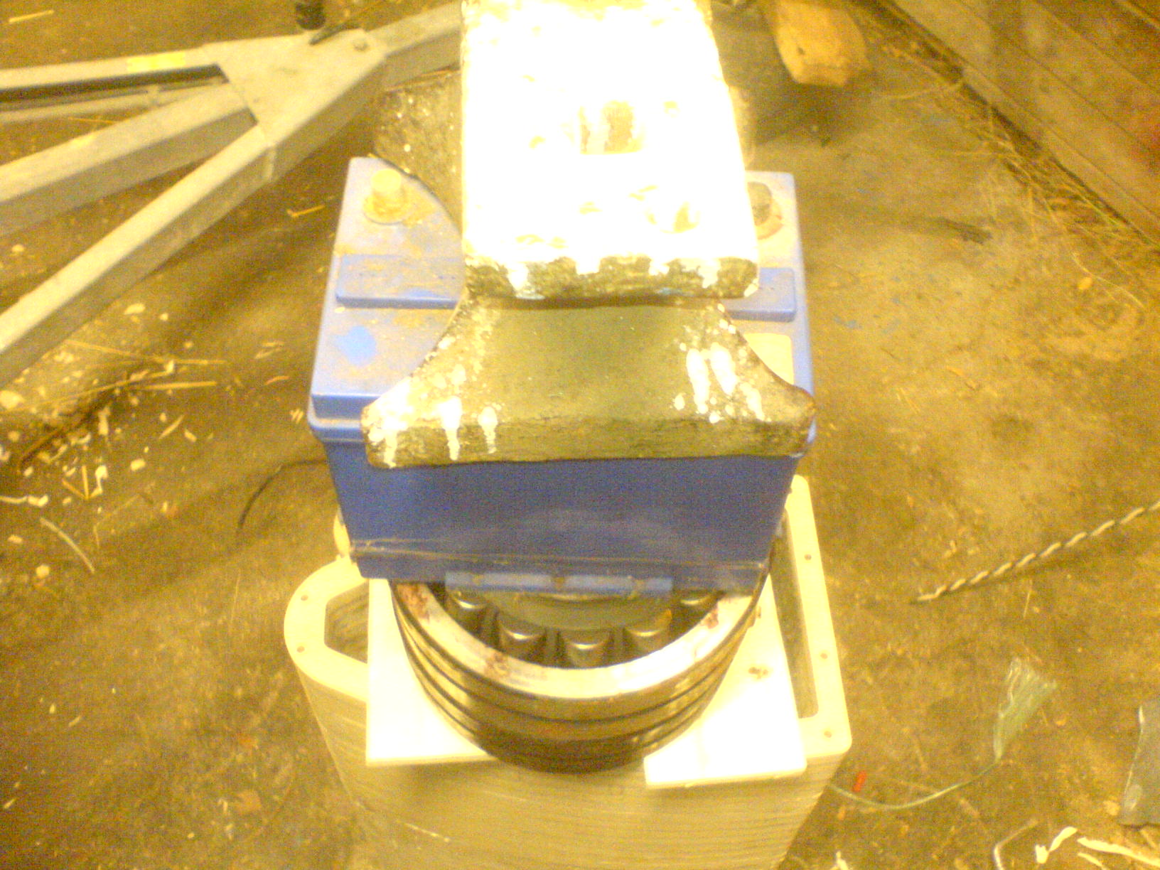

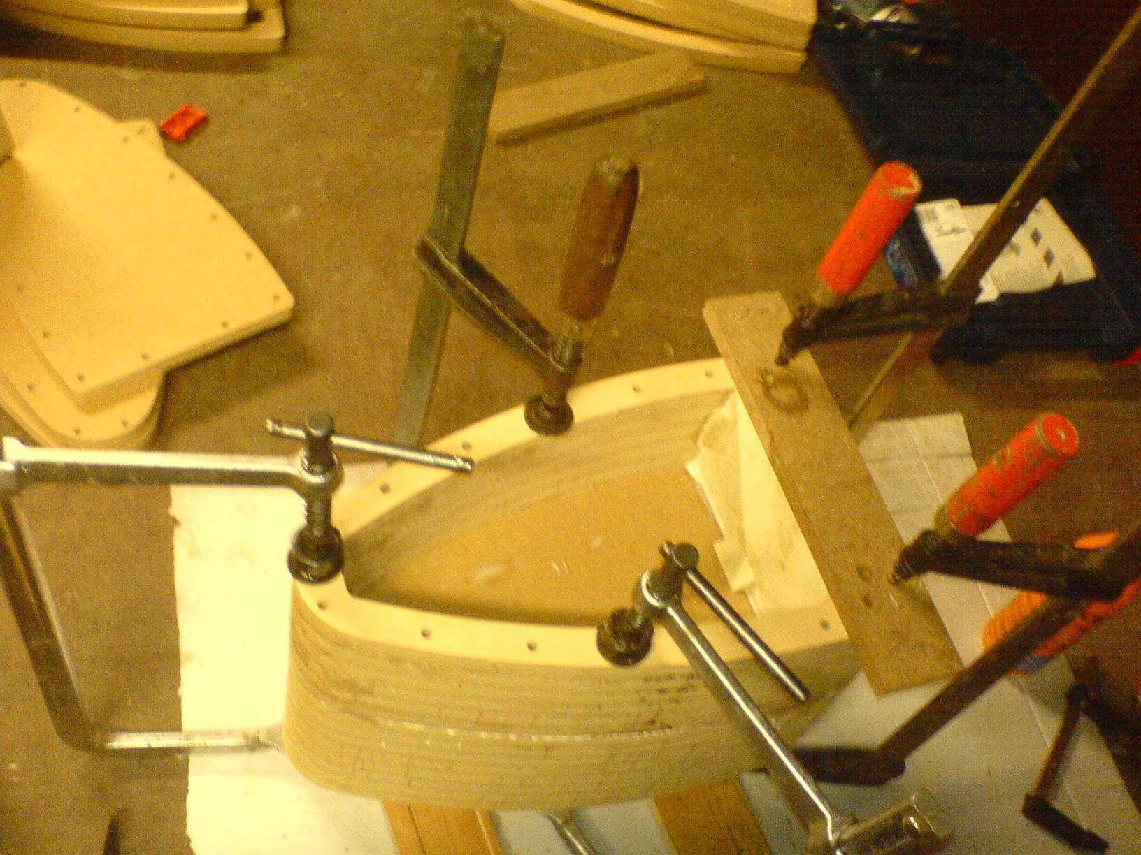

    Mens vi venter på svar..
    Her er måten å få passlig trykk når tvinger blir for kort:
    I stigende rekkefølge
    -Digert tungt hjullager*2
    -Bilbatteri
    -Ambolt, type tung.

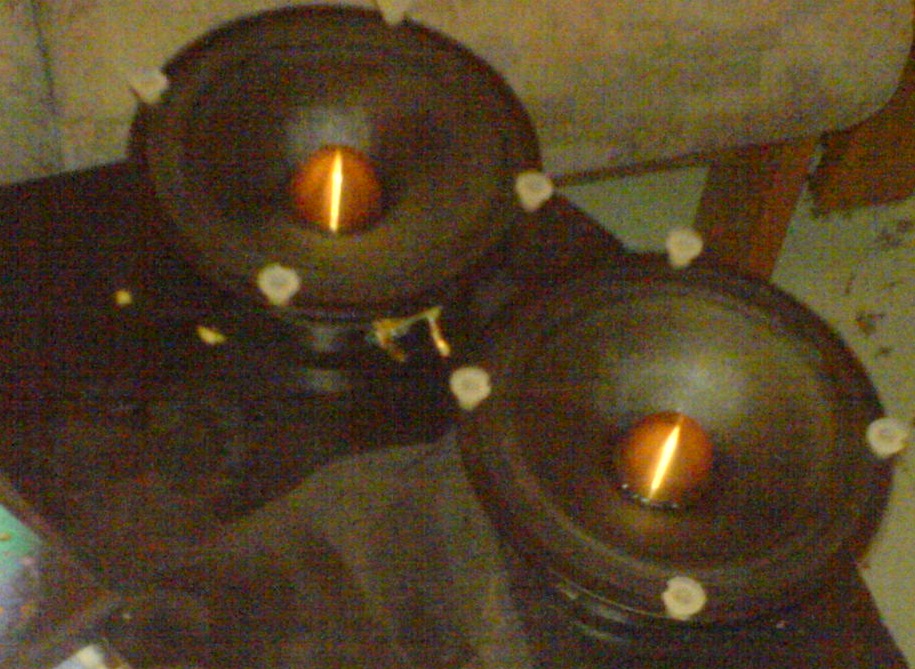

    Oi, der kom det inn to W17EX001, jo.. er18rnx må vike plassen ;D
    PK

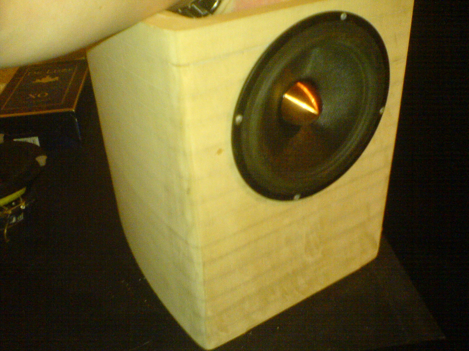

    pks
    14.10.2006
    3.449
    8)

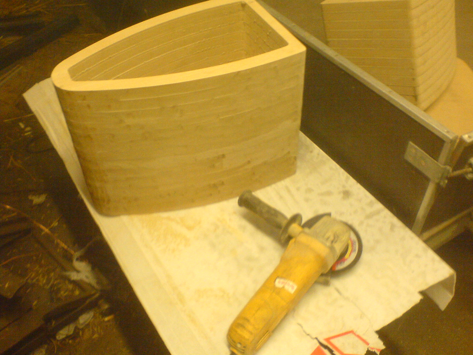

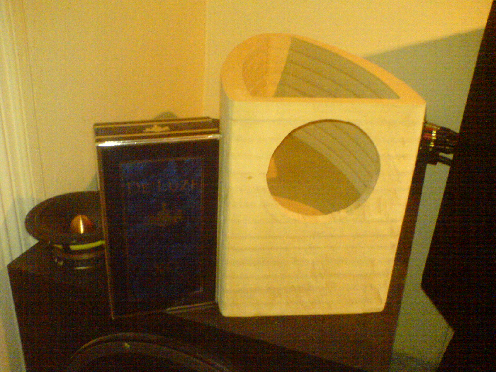

    Arbeidet fortsetter! I dag er pussinga ferdig! ;D
    Igjen med vinkelsliper ;) Men denne gangen med nytt papir, med forbløffende resultat!
    Har også laga et lite høl til mellomtonene.

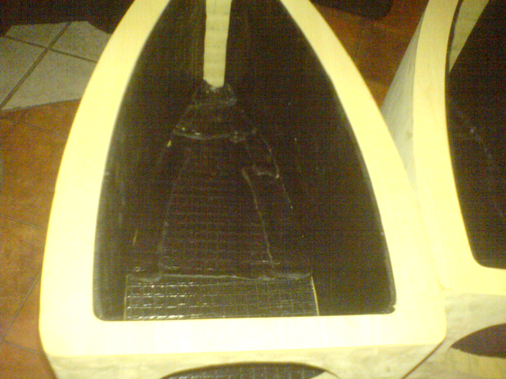

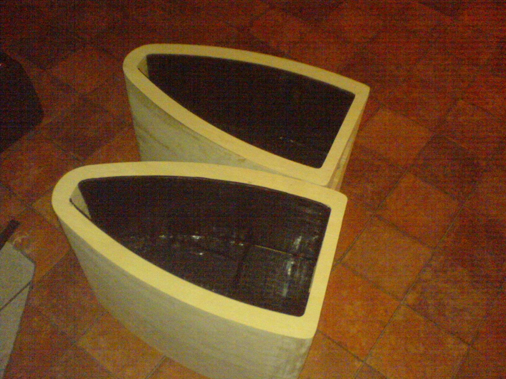

    Da er vibrasjonsdemping blitt et tema ;D
    Fikk unna mellomtonekammerene på kvæll'n.
    En liten downside er at det virker som det kan slå litt sprekker i limingene når det kommer inn i varmen. tror ikke det blir noe stort promlem siden det skal på front og at jeg "tetter" kassa med bitumen, men en liten ekstrajobb med lim blir det nok for sikkerhetskyld.. I tilegg vurderer jeg litt sparkel.. bach.. :p Blir mye jobb, og går med litt gryn, menmen ;D
    Her er værtfall en bitumenisert høytaler:
