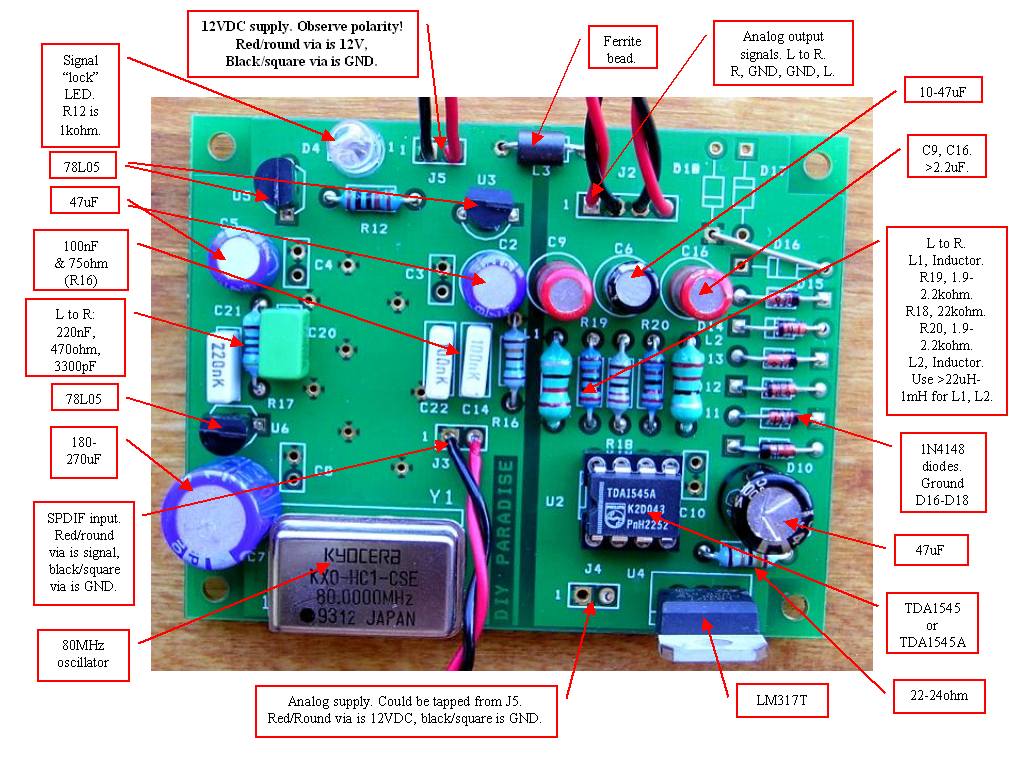

Hei, dette såg meget intressant ut. :)
Veldig pent!
Jeg vurderer å finne på noe med strøforsyningen til min Monica Dac.
Kan du fortelle meg hva RFB02, rectifier bridge egentlig gjør? (jeg er litt grønn på dette)
Men jeg er nyskjerrig -så jeg lærer..... :)
Lurer på om jeg kunne laget noe mer eller mindre identisk til min?
Monica'en trenger 12v og trekker 100-200mA.
Hva tror du?

Hei,
Da har jeg bestilt RBF-02 og JSR-03.
Hvilke verdi bruker du på glattings kondensatoren? Hvor mye bør jeg bruke når DAC-en trekker 100-200mA (12v)?
Og en liten ting til, -hvor kan jeg kjøpe kondensatorer med disse verdiene?
Trenger litt tips her. Er nybegynner ;)
Tusen takk for tolmodige svar :D

Gbatokai
16.03.2002
698
45
Monica funker bra med 12-14 volt. Du bør ha 18 VAC (t.d. 2x9V seriekoplet) fra trafoen til likeretteren for ikke å få for lav spenning til regulatoren. Jeg er litt presset på tid fram til fredag, men kan komme tilbake med mer detaljert info om du har tålmodighet til å vente til helga. ;)
Imens kan du jo se på å få lagd en deleliste til RFB-02, Per-Anders har forslag på hjemmesida si.

Hei, jeg skjønner fortsatt ikke helt hvordan vi finner rette trafoen (Jeg holder på med identisk prosjekt som KMMM) :)
Vil f.eks denne fra Elfa fungere? 20 VA 2×9 V~ (56-132-52) Her vil vi vel få 18 VAC på sekundærsiden hvis vi gjør slik som Nightbeaver sier? Ville det være en fordel å kjøpe en trafo som er f. eks 36VA/60VA 2×9 V~?
Skjønner lite, men prøver å lære :)
På forhånd takk!
