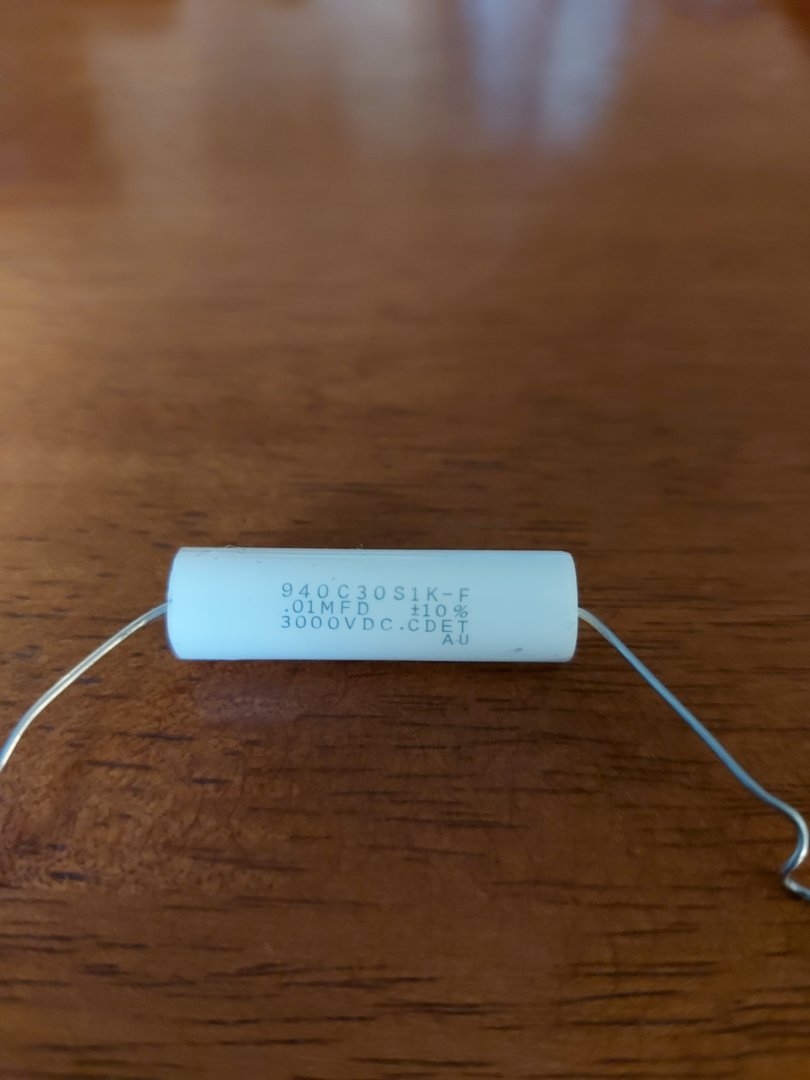

    Enda et lite spørsmål som jeg ikke ville blande inn i starten av tråden:
    Det var montert kondensator i parallell på alle fire kondensatorer. Den var viklet rundt pinnene på ClarityCap kondensator.
    Ser ut som det står .01 MFD på denne. Antar at M=micro? Denne demonterte jeg for å starte med originalt oppsett.
    Vil denne gi noen større endring?

    Noen som har en formening om kondensatorene i post #44? Kan MFD være milli og ikke micro?

    Er nok mikro. Så denne er 10 nF egentlig.
    Så den vil da ikke gi noen effekt i parallell med en 0,47uF kondensator?
    (Igjen hvis jeg har forstått www rett - at en summerer verdier i parallell)

    Det bli 0,48 mikro Farad i så fall
    Kan jo være at tidligere eier har tenkt milli for å få verdi rundt 10uF som foreslått lenger oppe i tråden?
    Er det enkelt å måle dette med multimeter?

    Noen liker å sette små kondiser parallelt med utgangskondis og diverse andre plasser. Du får vel litt mindre ESR, men om det gjør noen stor forskjell skal jeg ikke begi meg ut på. Men det er kvalitetskondensatorer i alle fall, Cornell-Dubilier 940C.

    Den lille kondensatoren på 10nF har absolutt ingn ting med bass å gjøre. Den gjør heller ingen forskjell målemessig.
    Men kan gi en (for de med følsomme ører) liten endring av lyden høyt der oppe.

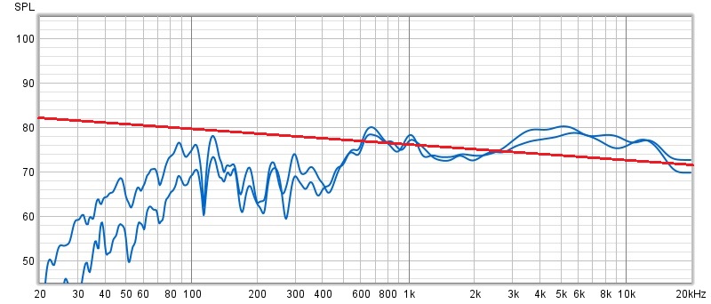

    Nå er det også andre saker med lyden som jeg ikke har tatt opp i denne tråden, men det er noen frekvenser oppover i registeret som også stikker seg fram.
    Hvis en hører på 'Alison' med Elvis Costello eller ' The lions roar' med First Aid Kit så er det på grensen til ubehagelig. Men nok om det. Vi får ta det viktigeste
    først.
    Ser man på frekvensresponsmålingen du la ut så er jo det åpenbart at noe er riv ruskende galt med høyttalerne og tilpasningen til rommet. Det er her du burde legge innsatsen synes jeg. Så dette burde være det viktigste.
    Hei. Har ikke særlig erfaring med slike målinger/diagrammer (les: en uke), og rommet er en loftstue med skråvegger overalt. Den ene høytttaleren står inn mot en vegg med vekk bak høyttaler, og den andre mot midten uten vegg bak. Kan vel være en kandidat for forbedring, men rommet brukes av andre så hadde ikke tenkt å ommøblere i denne omgang. Var mest opptatt av bass i denne omgang siden jeg var ganske fornøyd med lyden med Krix + sub + Tangent + Nad selv om målingen ikke var vakker.
    Det vil ikke hjelpe det bratte fallet i bass.
    Beklager litt dårlig tilbakemelding på denne, men here goes. Man vil foretrekke en fallende respons oppover i frekvens. Eksakt hvilken kurve man velger avhenger av flere ting - høyttaler, rom, og ikke minst personlig smak. Imidlertid er en fellenevner at man har 6-10 dB fall fra 20 Hz til 20 kHz. Jeg har tegnet inn et rettlinjet fall på 10 dB i målingen din. Den viser jo med all (u)ønsket tydelighet at balansen i frekvensresponsen her er langt fra optimal.
    Nå vet jeg ikke om du har målt dette i lytteposisjon eller ei, men la oss forutsette det.
    Du må selvsagt fikse forsterkeriet ditt, men dette kommer aldri til å løse det egentlige problemet.
    Små stativhøyttalere er notoriske syndere når det gjelder en sånn type respons man ser over. Ofte designes disse for god effektivitet i mellom og diskant, med det resultat at bass og midbass blir for svak. Videre plasserer man vanligvis slike høyttalere på stativ et stykke ut i rommet, der man ikke får noe "room gain" eller akustisk hjelp i midbassen. For å gjøre det enda verre får man også et såkalt "floor bounce", som ytterligere demper nivået i midbassen. Jeg ser antydning til dette ved 200 Hz, der det er en solid dip på målingen.
    Når midbassen er nesten 15 dB lavere enn diskanten må dette låte litt "off".
    Hva vil jeg anbefale? Jobb med plassering først og fremst, hvis du kan, for å få en jevnest mulig bass og midbassrespons. Bruk deretter akustikktiltak hvis mulig for å kontrollere det som skjer lenger opp i frekvens. Til sist, ta gjerne i bruk et verktøy som mange purister elsker å hate - nemlig EQ. Enkle bass og diskant-kontroller kunne faktisk hjulpet en del her, selv om det naturlig nok hadde vært bedre med en parametrisk EQ med flere bånd.
    Vis vedlegget 787926
