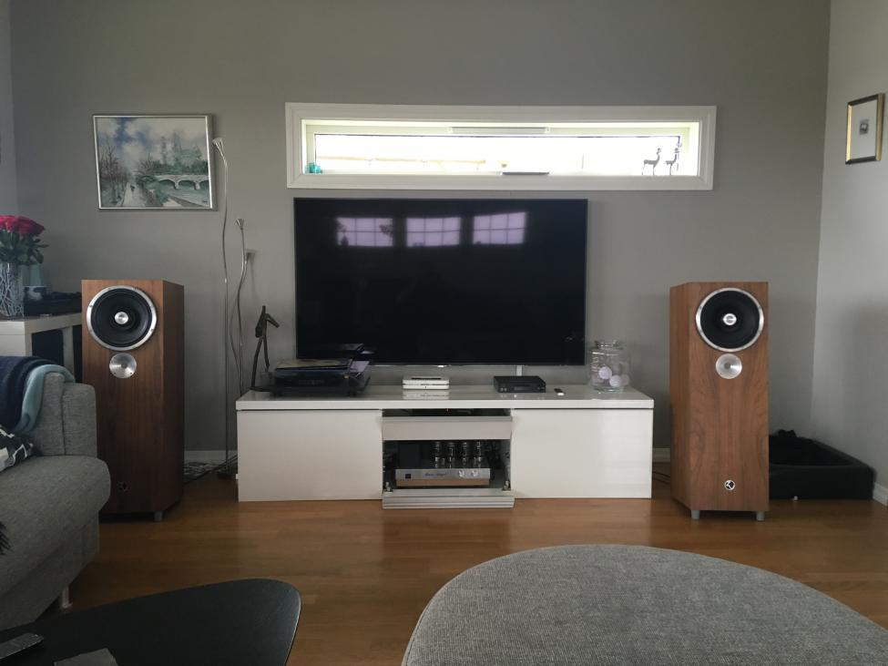

    Anng utseenet, vel, den stygge andungen står midt i racket i stua, men så lenge min bedre halvdel ikke bryr seg, gjør ikke jeg det heller :) :)
