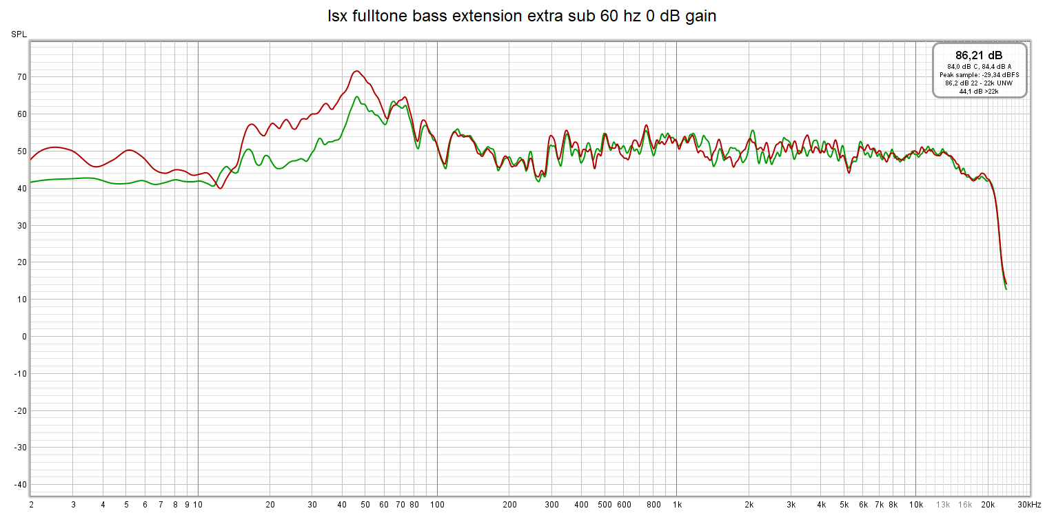

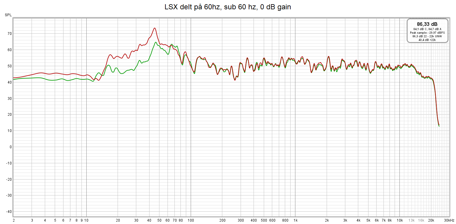

    Long time, no see.
    Har knotet litt med REW og kommet fram til at i tv-kroken kan faktisk T-Zero levere til ca 20Hz. Litt EQ må definitivt brukes, men det kunne vært mye verre.
    Grønn er LSX uten sub, ganske imponerende i seg selv, rød er det som står som merknad øverst på kurven. Brukte white noise og RTA da jeg fikk trøbbel med avspilling av sveipspor i Roon. Kurven dere ser er peak over ca 30 sekunder i lytteposisjon. Glatting er 1/24 oktav. Nivåer er ikke kalibrert, jeg satt med ørepropper og hørselvern for å ikke omkomme av støy ved måling.
    Hvilket av disse resultatene bør jeg gå for? Øverste skåner LSX en del mer enn nederste der bassresponsen til LSX også er boostet i KEF-appen. Mindre hørbar peak på den øverste regner jeg også med.
