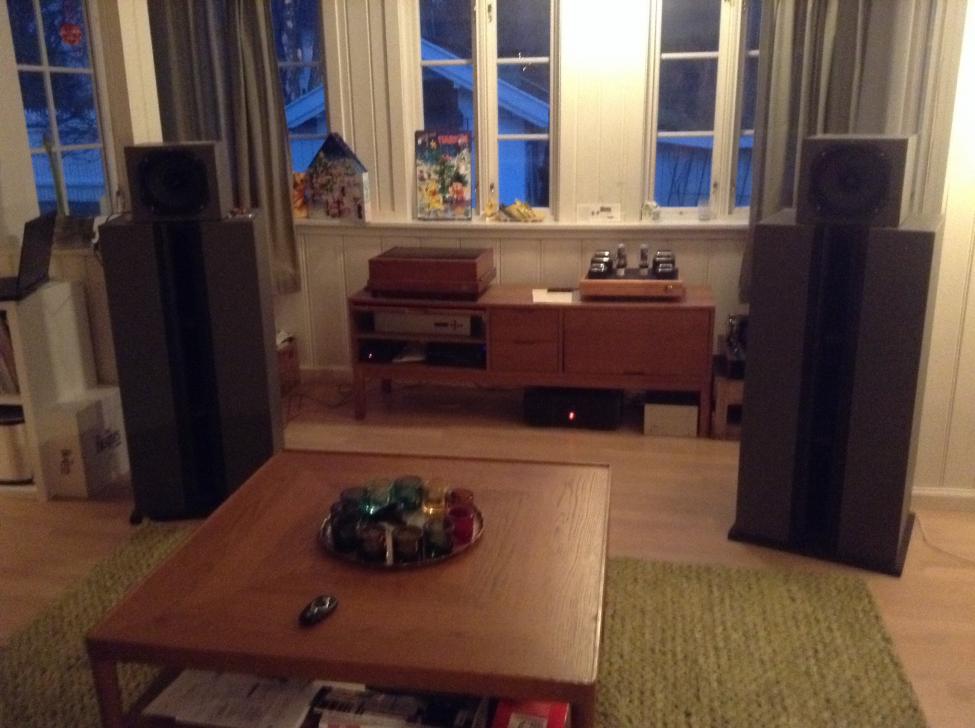

    D
    Dåbbel J
    Johoo... sant skal sies.... at rommet ditt er ikke bare enkelt, symtrinazislukfuhrer, hadde vel fått noia :rolleyes:
    JoHoo
    20.02.2013
    4.243
    4.166
    Sant som sagt. Har ganske noia over rommet selv ennå det gjør en del ting riktig. Bassrespons er en katastrofe med nåværende plassering, og uten DSP ville jeg aldri få et snert av realistisk bass. Mellomtone og oppover er greit så lenge jeg ikke drar på stygghøyt. Det er noe med dimensjonene som gir en fabelaktig kansellasjon slik som det er plassert nå. Ved å vende anlegget 90 grader får jeg nærmest flat respons fra 30 og opp til resonans uten EQ. Det spørs om jeg ikke skal legge inn forslag til fruen etter jul om en omplassering frem til avreise. Vil da plassere slobber mot vinduer ut mot hagen og snu sofa med rygg mot åpning til spisestue hvis du husker hvordan det ser ut hos meg.

    hva med å sitte med ryggen mot hagen og ha ht på hver side av åpning til spisestue?
    D
    Dåbbel J
    Hæææh... insinuerer du at jeg er glemsk?? :mad:
    :rolleyes:
    Nuvel... ser det lett for meg.. om det gir bedre lyd så må vel alt som har med interiør underordnes? ... Jo, det er sånn i mi bok ... :cool:
    JoHoo
    20.02.2013
    4.243
    4.166
    Har tenkt det, men ene slobben blir for nær peisen. Grilla slobs er ikke tema. Dessuten blir det veldig krøkkete adkomst til kjøket.
    Vi får se hva som funker. Det blir ikke noe lommeformat med OSWG på toppen heller, så jeg må prøve å finne en plassering som ikke skygger for alt av vinduer.
