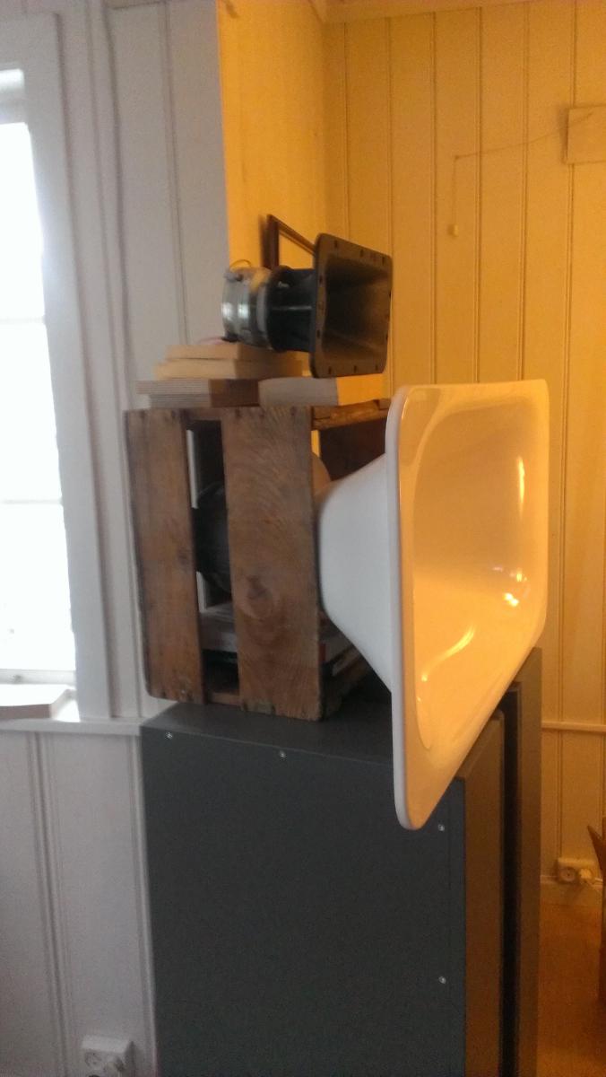

    Funker gjør det ennå oppsettet er totalt kaos som vanlig, og peq pluss flanker er tatt på rappen. Tester samtidig ut sjølbygd hypex på slob og Leikis Aleph på diskant. Hornet gjør det det sto i reklamen: tryller frem gromlyd fra 220-2000 med enkle grep. Perfekt match til både minislobber og D2. Følsomheten etter korreksjon er som D2. 105dB pluss.

    Grattis! Hvilken driver bruker du på SEOS 30?
    JoHoo
    20.02.2013
    4.243
    4.167
    Det er et custom horn med 4" åpning. Bruker JBL 2169H+faseplugg
    FredrikC
    16.08.2009
    905
    371
    Okey, høres meget interessant ut! Custom som i en helt egen profil eller er det en spesial versjon av SEOS 30?

    Vet ikke riktig hva normale høyttalere er. Vanskelig å sammenligne uten å sette dette opp mot en dårlig konstruert kassehøyttaler.

    Sånne har jeg også. Et sted i Asker...... og i svart utførelse. Det merkelige er at jeg har 2169H med faseplugg også.....
    Jeg får sinnsykt med Gustavsberg-assosiasjoner av dette..... ;)
    Men små, Orso? 770x410mm

    De svarte ser veldig tøffe ut. Har en jobb foran meg estetikken (som vanlig). Skulle gjerne hatt horna i matt, og lakkering vurderes

    Erfaring så langt: Har inntrykk av en veldig kontrollert spredning med et bredt sweetspot. Igrunn fyller de hele stua med godlyd. Plassering er noe høy da de sprer betydelig mindre i vertikal retning, men jeg skal stappe noen flere bøker under driveren i kveld.
    Det er en glimrende kombo med D2, og følsomheten er nærmest identisk etter korreksjon. De maler et stort lydbilde og spiller med skyv og snert.
