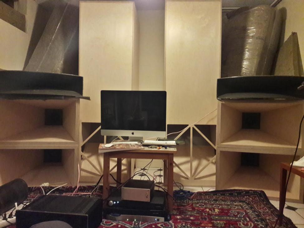

    Og i den sammenhengen bestemte vi oss for å leke litt med forsterkere på M2 horna.
    Crown CTS 1200 fikk fortsatt ta seg av alt under 800Hz.
    Frem til nå hadde hornene blitt matet av en Aleph, bygget av en meget kompetent herre som er godt kjent her på HFS.
    Jeg har tidligere deklarert min begeistring for dette systemet og hadde ingen grunn til å tro at helhetsinntrykket ble trukket ned av forsterkeriet.
    Det var det heller ikke, men alle forsterker låter ikke likt, de har sine styrker og svakheter.
    På tema M2 og den såkalte Hamsun riggen, da inneholder disse to systemene noen krem deler som sikkert kan
    mikses og matches på mange forskjellige måter. Det vil den klåfingrede skogsbonden helt sikkert ikke kunne la være.
    Tviler ikke på at det kan bringe gode resultater.
    Det er bare det at M2 sett som et komplett system er så fascinerende i all sin enkelhet at det bør nesten ikke tukles med.
    JoHoo kan bare gå ned i kjelleren og fikle med store riggen, eller heller bygge om stuen som vi nå har planlagt
    til å kunne flytte store riggen opp igjen. Hamsun kan gå i stallen.
    Tema var vist forsterkere, beklager avsporingen
    Selv har jeg alltid tro på gode klasse A konstruksjoner og derfor var det veldig interessant å kunne prøve
    i samme oppsett de omtalte Anaview modulene.
    Først inn var lille bror 0100.
    Fytte grisen for en frekkhet. Her kommer en billig dings på størrelse med et volum av Hamsuns samlede og ypper seg.
    Rask, detaljert, oppløst og nokk saft på horn som dette.
    Men det er ofte et lite aber, spretten var den, frekk var den, men kropp som en klasse A har den ikke.
    Og moden velbalansert kropp er aldri å forakte :cool:
    Mest syns jeg dette kom frem på stemmer, vokal fetisjist som jeg er manglet det noe med 0100.
    Kan hende den klarer seg bedre som rein diskantforsterker, det skal jeg teste ut i et annet oppsett lengre ut på høsten.
    Når den skal jobbe helt ned til 800 måtte den se seg slått av den store Aleph.
    Som kjent dro ikke JoHoo tomhendt over havet, det var nok forsterker til å leke med, bare lit lite tid.
    Vi bestemt oss for å prove storebror, Anaview 1000 og det ble svært så interessant.
    Nå må jeg bare passe på og gjenta det jeg sa tidligere.
    Alle disse lytteinntrykkene baserer seg på korte seanser, er helt subjektive og basert på mine ikke alt for godt skolerte preferanser.
    Slet ikke umulig at de skulle beskrives annerledes etter lengere utprøving.
    Disse forsterker observasjonene er heller ikke tenkte som noe innlegg i klasse kampen bland forsterker teknologier,
    til det er de for overfladiske.
    Moro er del allikevel å bytte litt frem og tilbake. Det bør sies at nivå/gain ble kontrollert med målinger.
    Nok forbehold, Anaview den store er en fordømt god forsterker.
    Hurtighet og oppløsning, om noe, bedre en sin lillebror og helt klart mer fylde og kropp.
    Stemmer og tonalitet som jeg savnet litt i 0100 var til stede i bøtter og spann. Ting var rett og slett bare mye mer der.
    Denne ettermiddagen, i dette oppsettet i mine ører ble den den fortrukne forsterkeren av de tre som vi prøvde.
    Dette til tross for at jeg er stor fan av rør, helst SET og klasse A. Jeg liker rett og slett gløden,
    varmen og den fyldigheten som ofte følger slike konstruksjoner men må bare innrømme at det lille iskalde krypet imponerte.

    Fikk ånden over meg og koblet opp stor-riggen i kjellerbunkersen/lageret. Satt 2350 med 2446 på toppen
    Eneste demping i rommet i dag er en rull steinull i hvert hjörne, og noen 10cm plater på sideveggene. Venter på vinteren med å gjöre det en smule mer trivelig og gjennomfört, ennå jeg har ingen ambisjoner om å gå Hornlyd i hælene.
    Kort fortalt: Det låter godt! Relativt kort etterklangstid i bassen, og dette systemet oppförer seg bedre enn bassrefleks i denne betongbunkersen. Etter at lengderesonansen på ca 37hz ble temmet med en 6dB, har jeg nå en fantastisk flat og fin respons opp til 2350.
    2350 uten diskant er også ganske interessant. Jeg tyner ikke titanmembranet i 2446 til å gjöre noe det ikke kan, og lar det rulle av naturlig i toppen. Ok, det låter en smule mörkt, men veldig homogent og fint.
    Vi snakker en rigg som nærmer seg tonnet på 14kvm. Fullkommen galskap, men kvalitetene til anlegget skinner igjennom i dette kosteskapet, og med relativt mye toe in, og moderate senter til senteravstander strikkes dette faktisk overraskende godt sammen.
    Vis vedlegget 396345
