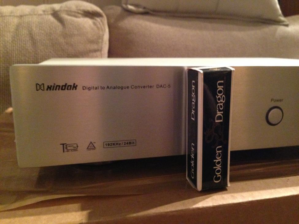

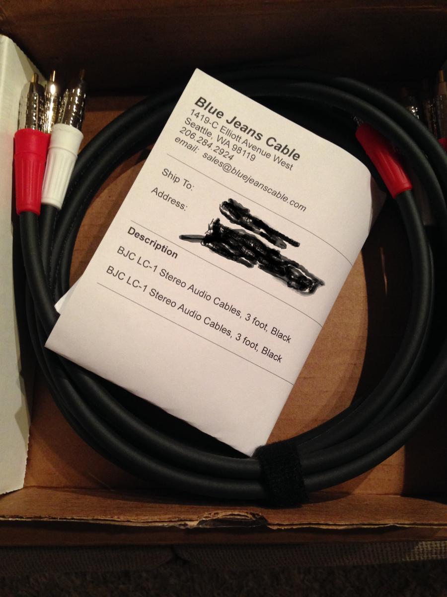

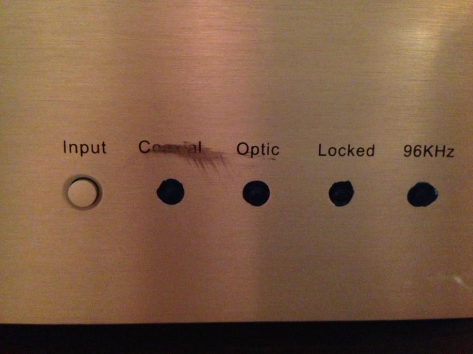

    Slenger ut et par bilder og et spørsmål så lenge, har skaffet nr.2 av Xindak DAC-5, men her er noe av teksten dårlig etter forsøk på å vaske bort tusjen på lysdiodene!
    Jeg har vært borti en post her for en tid tilbake siden, hvor det ble snakket om slike bokstaver/tall man kan gnu/trykke på, jeg tenker på å vaske bort teksten på hele fronten og sette på nytt.
    Noen som kan har tips på hvor slikt kan skaffes?

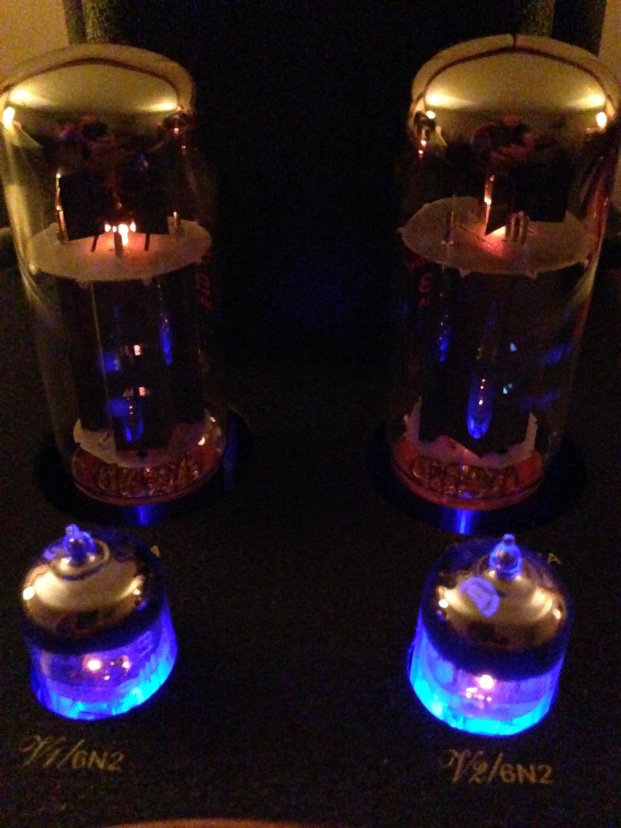

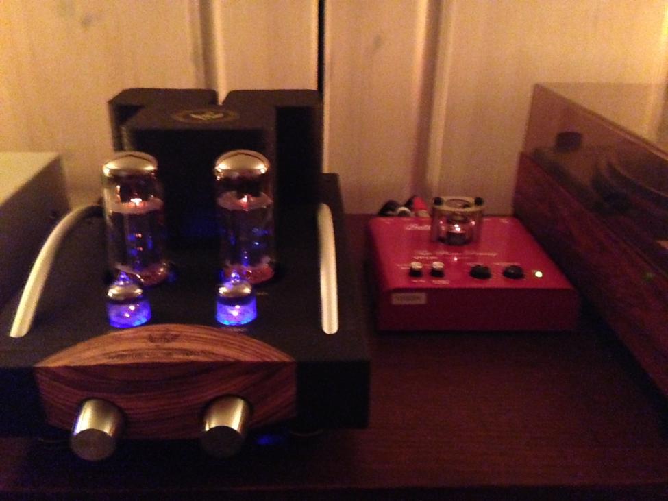

    ENDELIG!

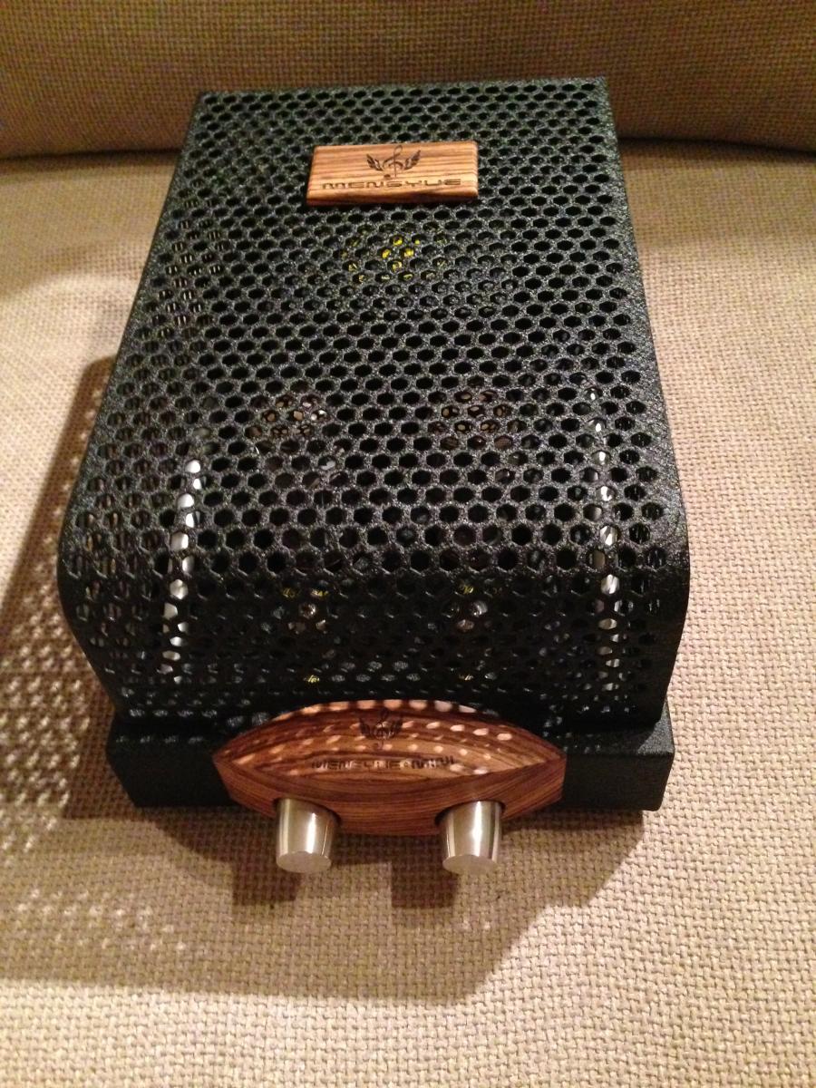

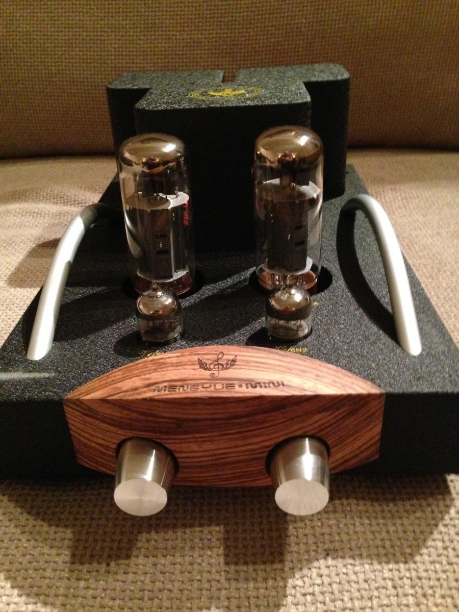

    "Lilletassen" kom idag, så mye bedre ut i virkeligheten, bildene hos selger var ikke særlig gode.
    Har satt opp Music Angel EL34 nå, spiller godt, men rørene er nye og litt "ullen" lyd, ikke voldsomt oppløst.
    Skal la de få noen timer på baken så får vi se, men uansett blir det nok bytte av både EL34 rør og konvertering til 12AX7/ECC83 slik at det blir mer gode rør å velge i.
    Slenger ut noen bilder så får vi se hva dere synes, beklager dårlige bilder i dårlig lys med mobil....
