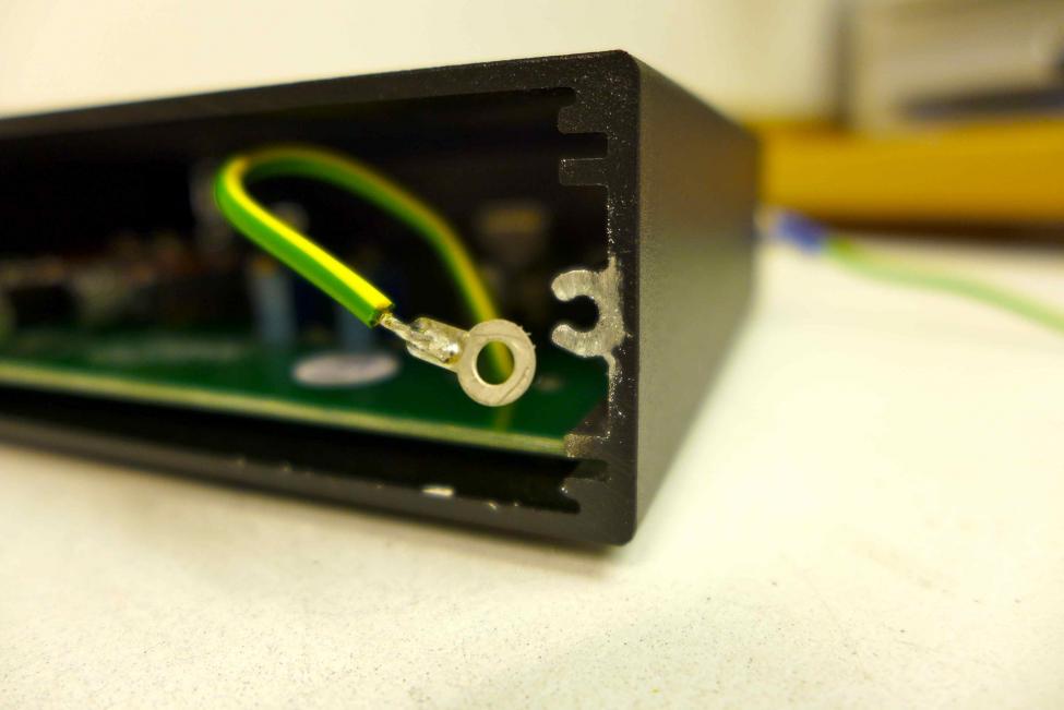

Jeg hadde også samme problem, dvs. buzz (litt mer høyfrekvent hissig støy på relativt høye volum). Løsningen fant jeg på YouTube (se video). Man monterer en jordingskabel fra TT SPU'en til jord på forsterker eller RIAA. REGAs TT er ikke jordet, og avhengig av forsterkerens jordingskapasitet vil man kunne oppleve støy. Videoen viser hvordan du gjør dette. Mine bilder viser front og bakside av TT'en hvor det er montert egen jordingskabel på baksiden. Man må fjerne noe lakk for å få god kontakt. NB! En slik modifikasjon er brudd på garantien, men risikoen er null om du gjør det rett. Det er å håpe at REGA i neste produksjon monterer et jordingspunkt.
Lykke til!
